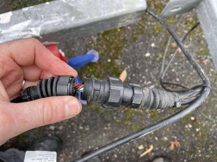

Jag skulle behöva skarva elkabeln på släpvagnen, tänkte med hjälp av en sån här (se bifogad bild), som redan finns på släpvagnen. Lyckas inte hitta någon när jag söker på nätet, vad heter dem?
Mycket tacksam för hjälp!

Är väl nån slags rund multikontakt. Finns massor med olika såna och fabrikat. Delar den gör du nog på den stora muttern.

vad är det du ska göra mer exakt? Kanske finns enklare lösningar än dessa kontakter som oftast är special för lykttillverkarna.
Är det en delbar han+honkontakt du vill ha?
Den liknar Amp Tyco som Volvo LV använder , finns 4 och 7 polig och är tät och bra.
Men den kostar en bra slant och kräver rätt verktyg för att bli riktigt crimpad och du ska veta kabelarea så du får rätt stift.
Jag brukar återanvända beggade kontakthus med nya stift och tätningar men även verktyg för att få ur stift är kostsamma .

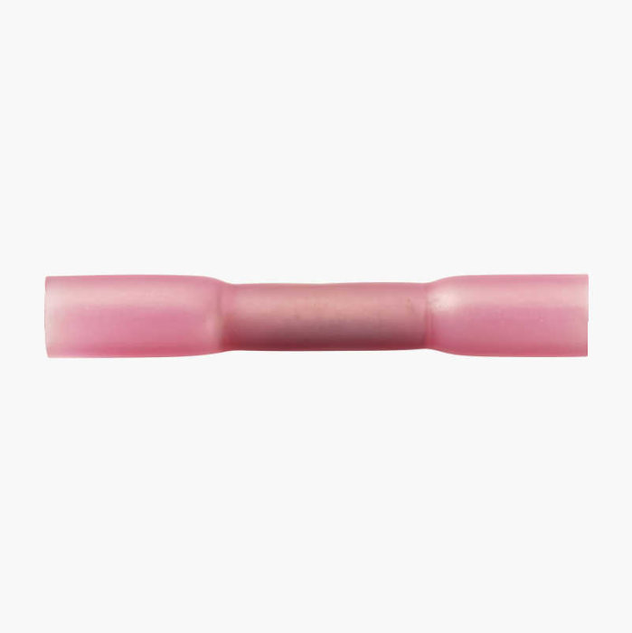

När jag monterade extra lampor på kåpan bak på mitt släp så använde jag skarvhylsor för att koppla ihop LED-belysningen med släpvagnskabeln.
I och med att de både krimpas och därefter värms tack vare att det är krympplast med smältlim så verkar de hålla väldigt bra. Jag tror det var 10 år sedan jag gjorde montaget. Still going strong.
https://www.biltema.se/bil---mc/elsystem/kabelkopplingar/skarvhylsa-10-st-2000040888
