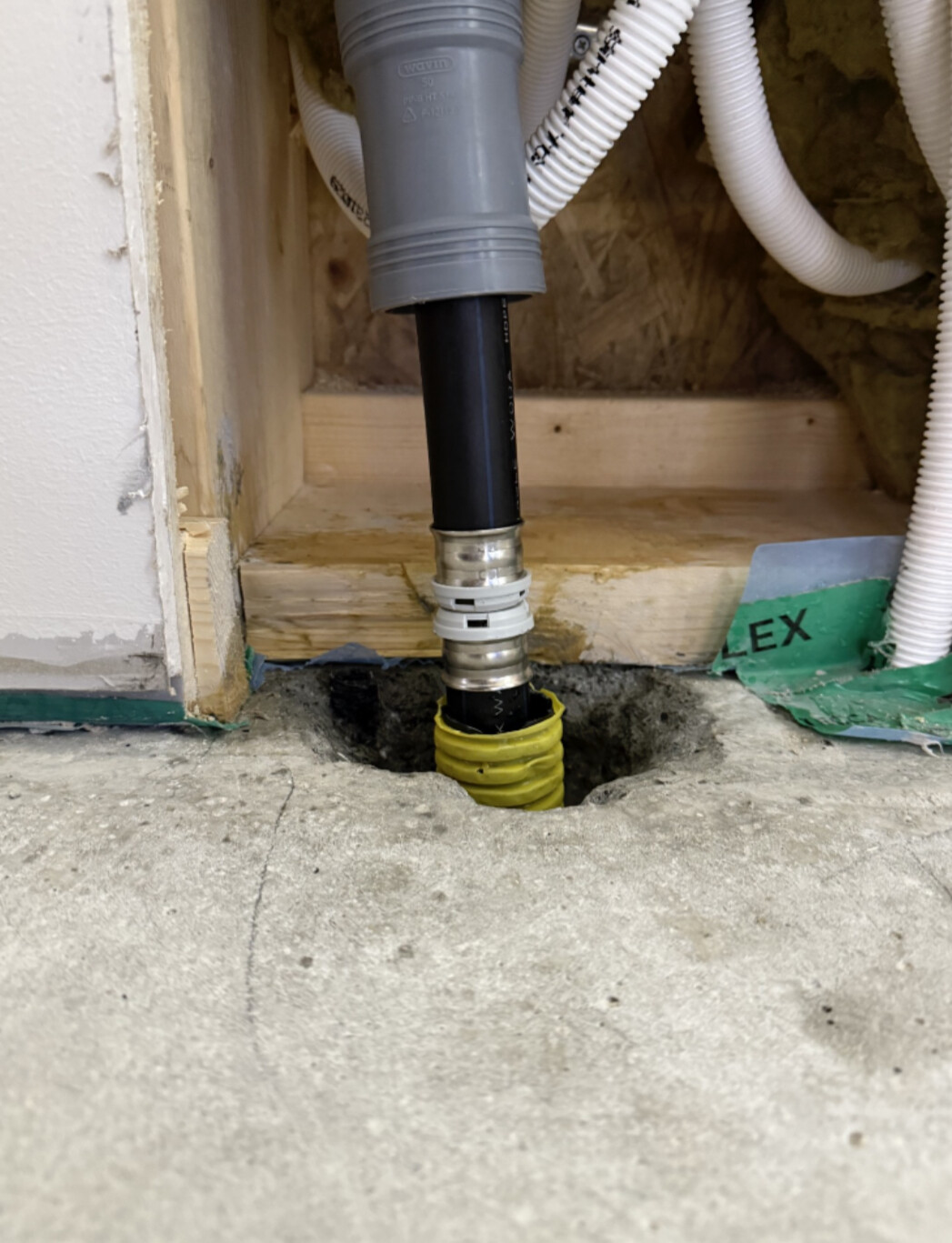

Jag söker forumets samlade expertis och undrar om det här är ett acceptabelt sätt att dra inkommande vatten. Installationen är nu inbyggd i väggen och därmed inte åtkomlig.
Jag vet inte varför det ser ut på detta sätt, eftersom slangen var tillräckligt lång vid gjutningen.
I Säkert Vatten-dokumentet är detta registrerat som en avvikelse.
Är det något jag bör ta upp med entreprenören?
Som en sidnotering vill jag nämna att ett av fördelarrören redan har lossnat och behövde åtgärdas akut, vilket har bidragit till en viss osäkerhet kring hantverkets kvalitet.
  • Inbyggd vägginstallation med inkommande vattenslang och anslutningsdetaljer i en trång öppning. Möjliga installationstekniska problem synliga.
Nej, skarvar dolt på inkommande vatten är inte ok!

De där var inte bra😬. Öppna upp väggen igen, och dra i en ny pemslang i de gula röret.
TEDN
Krilleman
Som redan nämnt är det ej OK med skarv på inkommande ledning i dolt montage.
Kräv en heldragen PEM.

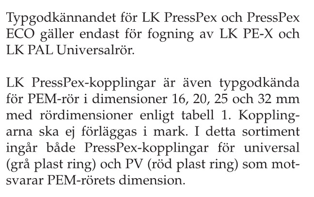

Jag hade helt fel i mitt tidigare svar, PEM får man skarva med LK Presspex.
Mer än jag hade snappat upp! 🙄🙄
Men man lär sig något nytt varje dag.
Text som beskriver typgodkännande och dimensioner för LK PressPex-kopplingar för PEM-rör.

Tack för svaren så här på julafton, det bekräftar mina farhågor.
När man säger helsragen, behöver de dra om ändå från anslutningen till huvudledningen eller är tanken att de får skarva någonstans utanför huset (med lämplig metod)? Väldigt lång omgrävning annars.

Man kan skarva utomhus med en PRK koppling. Tror att det ska vara ett visst avstånd från vägg, men är lite osäker på det...
Slangen ska ligga på frostfritt djup, eller ha värmekabel.
