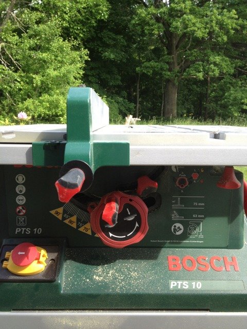

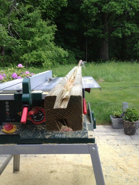

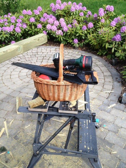

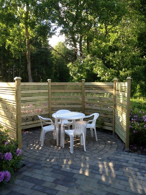

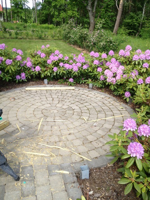

Sågar spår i stolparna och trär in ribborna. 70x70 i stolpspjut, 95x22 till ribbor. De tunna sågas ur golvtrallen. ImageUploadedByByggahus.se1370779925.614758.jpg

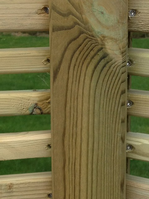

Måste förborra innan skruv, tar lite tid. Ingen picknick direkt även om en del antyder det ;) ImageUploadedByByggahus.se1370780068.832552.jpg

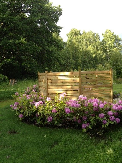

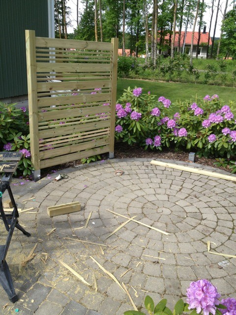

Sektion två uppe, fyra kvar. Satsa på att bli klar till helgen? ImageUploadedByByggahus.se1370788187.100333.jpg

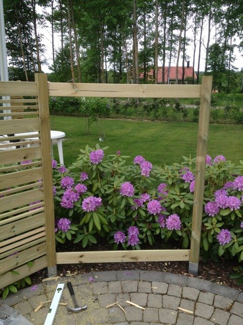

Ser bra ut!! Skruvar du bakifrån? Bild?
Ska ta en bild på det också. Av bekvämlighet och för att inte förstöra blomningen så skruvar jag från insidan, väldigt nära stolpen. Funderar på att såga en smyglist och täcka skruvraden.
Hmmm, kanske borde jag ansträngt mig lite mer där :/
Utlovad bild på skruvning.

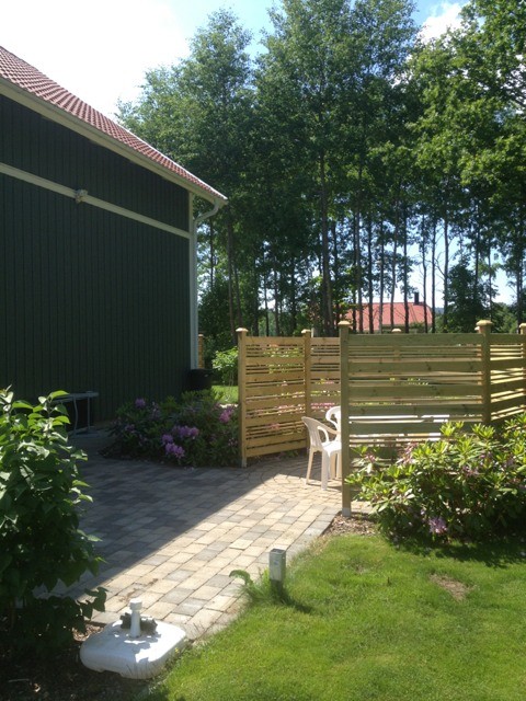

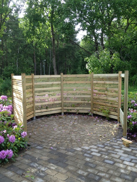

Nästan framme, sista sektionen ska pusslas ihop (bitarna sågade) och stolphattar ska på.

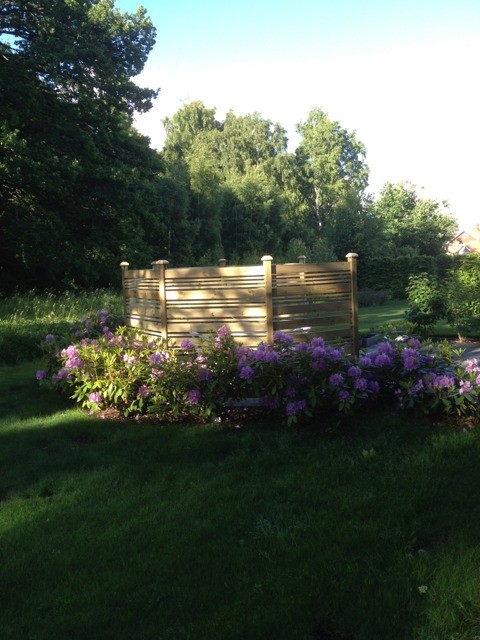

Sen är det bara att vänta på att råddisarna växer ikapp :-)
Hatten av för påsatt stolphatt...

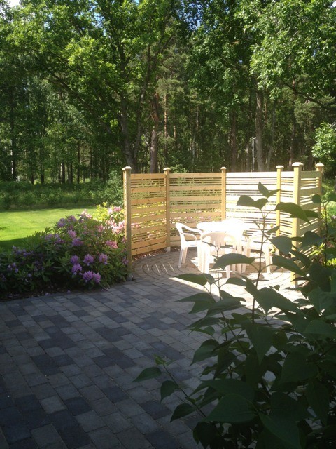

Frukostplatsen är klar!

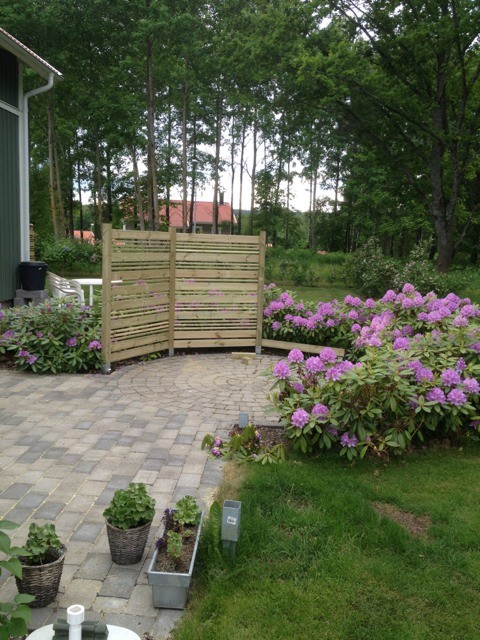

Jag ser inte vitsen med det? Du har byggt en bur med mycket trångt area och liten bord, fyra pers? Du skärmar av hela trädgården från dem som sitter där! Fina blommor har du isolerat från åsynen, om jag skulle vara spekulant på detta objekt är detta det första jag river!
Orsaken är en bussgata med gång/cykelbana som ligger bakom "buren". Tyvärr har inte växtligheten tagit sig där så insynen är total och för att vi ska känna oss lite mer avslappnade valde jag detta. Som du säger så är det väldigt lätt att plocka bort ;)
Jovisst är det viktigt med insynsskydd men det finns olika sätt att nå det. Klätterväxter eller klängväxter är bäst för snabb resultat och en paviljong eller pergola där skulle ha gett er samma resultat med fina gardiner, och då skulle ni har fått även ett tak som kan fungera regniga dagar, insynskydd på eran villkor. Inte skall förbipasserande beröva er möjligheten att försköna intrycket var än blicken landar. Du har grunden klart egentligen och det är bara att bygga på :-)
För att visa att det finns lite mer uteplats än själva stencirkeln och således inte så trångt iaf . Detta är norra sidan av huset, full morgonsol men mycket lite kvällssol. Suttit där nu i em med uppskattande kommentarer från hustrun (vilket som alla vet är det enda som räknas ;)
Du menar att du byggde inte det för mig;-)
Självklart har du rätt!
