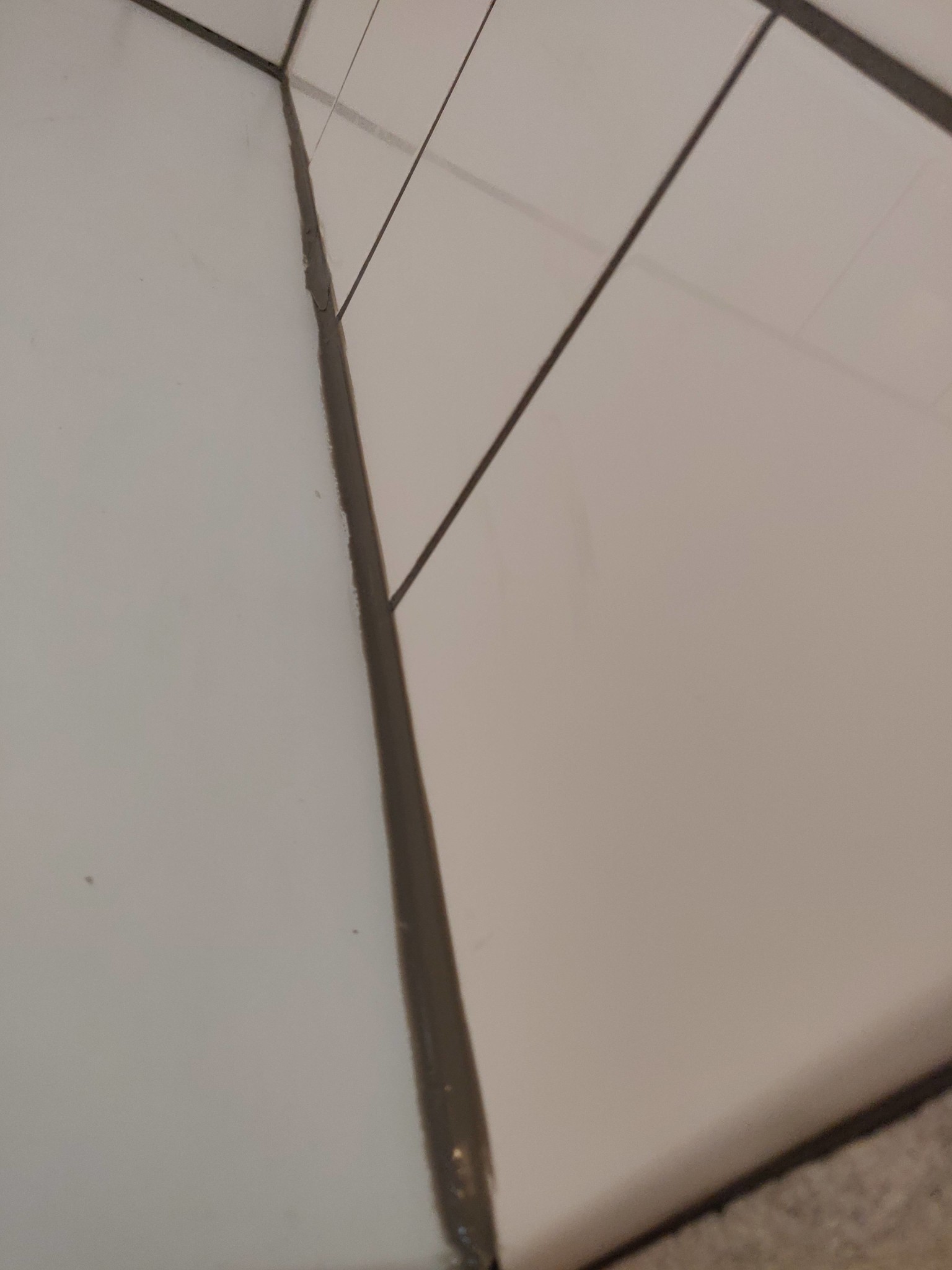

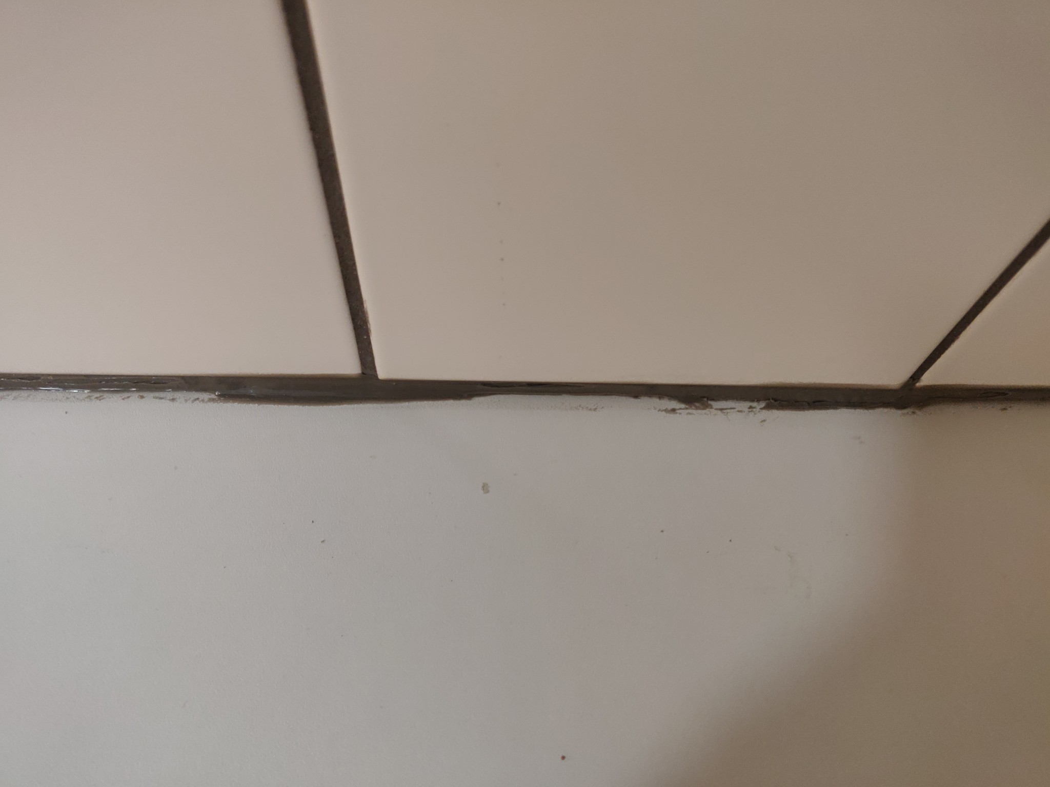

Har precis fått kakel satt över diskbänk och köksbänk. Kaklet blev bra men han la på för mycket mjukfog. Tyvärr hade det hunnit börja torka när jag såg det. Går det skära bort överflödet om jag är försiktig? I sådana fall, när är det bäst att göra det? Det har torkat i några timmar nu.
Eller är det bara att ta bort och göra om? Jag vet hur man lägger fog så inga problem att göra det själv men vore skönt att slippa göra om då det rör sig om 3,5 m.
Tacksam för alla tips från proffs!

Hej, prova aceton brukar funka

Är det en professionell kakelsättare som har satt dit silikonfogen? Eller bara någon typ fixare?
Det är en professionell snickare som även kan plattsättning. Tyvärr verkar han inte ha full koll på hur man lägger silikonfog.
Har kommit fram till att det inte går att skära till den, så det blir att ta bort och lägga ny. Tack och lov verkar den släppa lätt från bänkskivan.

Se till att du får bort All fog, inget får va kvar när du lägger den nya, annars kan den gamla korva upp sig igenom den nya, blir riktigt fult då
Emelie84
Tack för värdefullt tips! Jag gick över det en gång till och hittade lite rester som jag missat.
Det är rätt stor glipa mellan vägg och bänkskiva som behöver fyllas igen, tror inte mitt färgade silikon räcker. Funderade på att fylla ut den först med ofärgat silikon som jag ändå har liggande, låta det torka och sedan lägga den färgade fogen utanpå. Kan det blir problem om jag gör det, borde jag täta med något annat, typ latex?

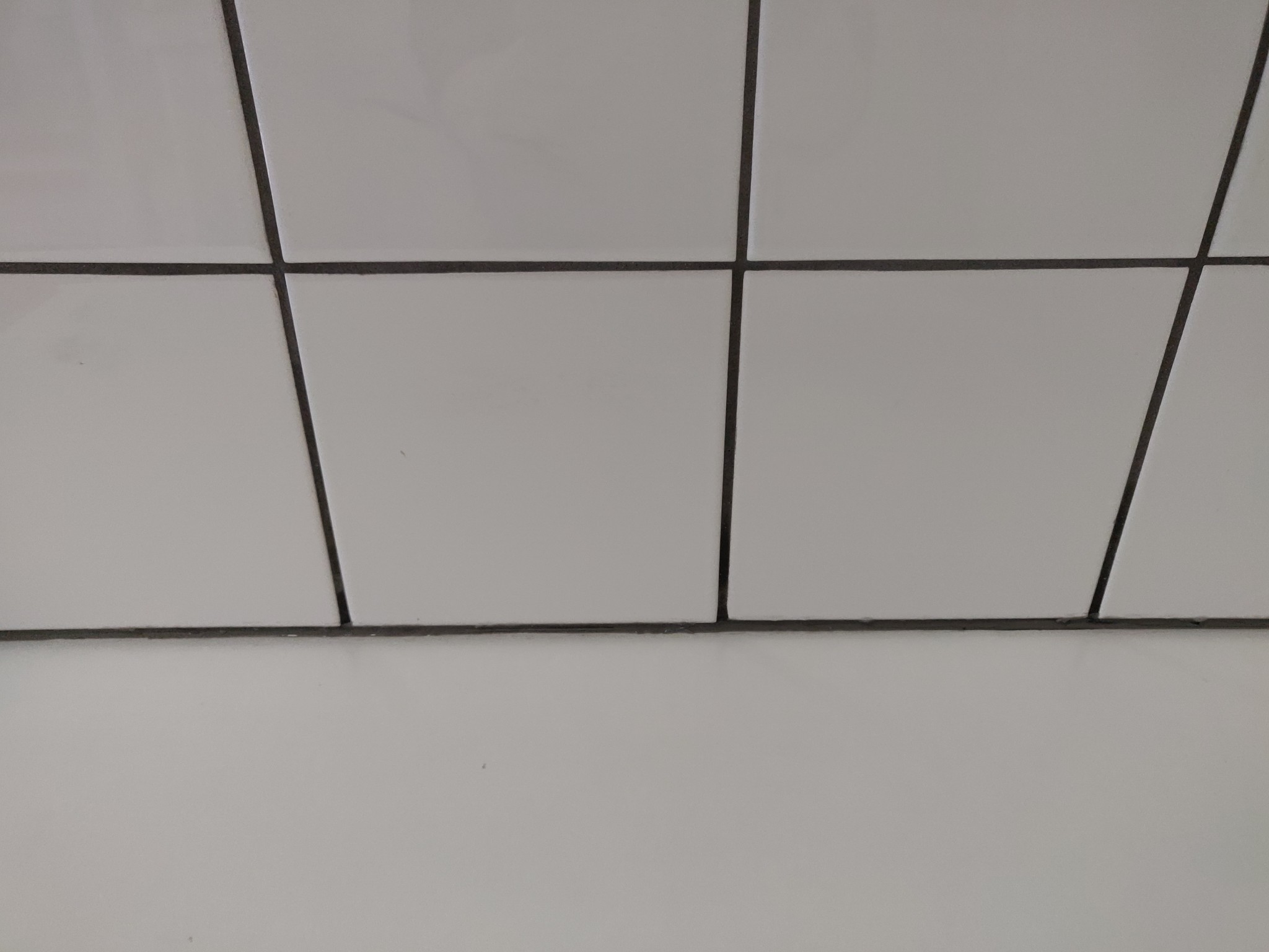

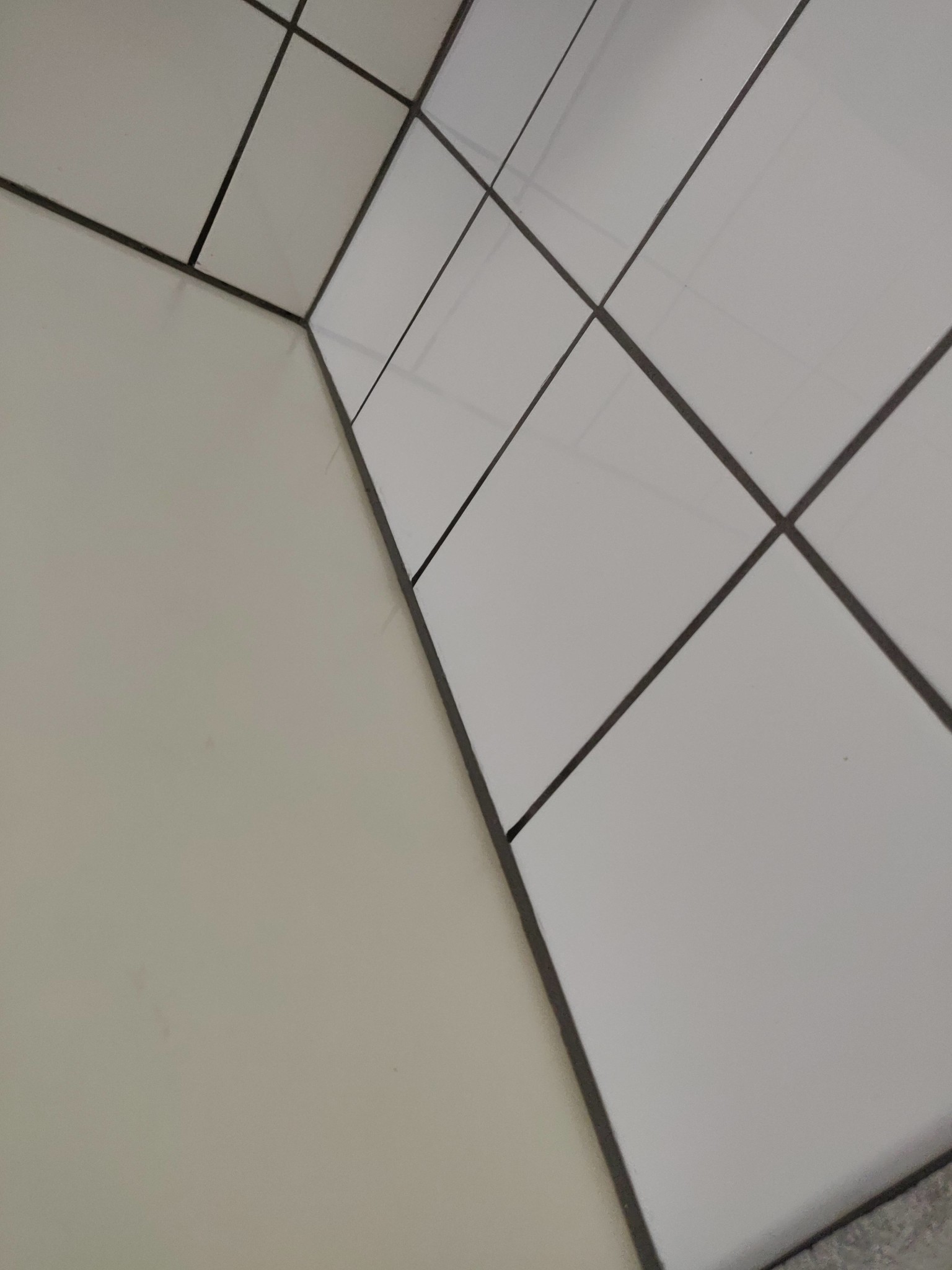

Här kommer lite bilder på slutresultatet som inspiration! (De ljusgrå kluttarna är diskmedelsvatten som inte torkat än) Säkert hade ett proffs kunnat få det helt perfekt, men för att vara första försöket att lägga silikonfog tycker jag att det blev klart godkänt.
Det tog mig tre timmar att få bort allt silikon över diskbänken och bänkskivan men det var helt klart värt jobbet.

Blev ju hur galant som helst!

Visa resultatet för hantverkaren :)

Bra idé, jag tror faktiskt jag ska göra det. För andras skull om inte annat, så att han inte fortsätter göra samma misstag.
Tovin
Jag skickade bilderna till honom. Han höll med mig utan diskussion och drog av 1,5 h på fakturan.
