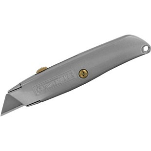

Egentligen handlar det nog om hur man skär mattan över huvud taget, men det är ju svårare att få det snyggt när man inte ska sätta list och när det är krångliga vinklar.
Hur som helst, jag har en del funderingar, framförallt på val av kniv. Nu har jag en vanlig mattkniv, en sådan med utbytbara lösa blad, men jag lyckas inte skära igenom på första försöket, vilket gör mattan fransig. Så nu är frågan, finns det en bättre kniv för ändamålet (krokblad?) eller behöver jag helt enkelt ta några svängar till gymmet?
Det jag gjort nu är att grovskära mattan, sedan skära in den rätt i trappsteget och sedan tejpa och finlira... borde jag ta det i annan ordning?
Trappan är alltså en med nedsänkta trappsteg där mattan ska ligga, det är inte nålfilt utan en mjukare och "fluffigare" matta som tack och lov är lite mera "förlåtande" vid små felskär.

Jag tror det blir lite enklare om du köper en trappkompass: https://www.byggahus.se/forum/golv/28540-renovera-inomhustrappan.html?perpage=15#post102640

Du kan ju jämföra hur du gör med Kilands instruktion för läggning: www.youtube.com/watch?v=Odc6--MNLJI
Jag har en exakt likadan trappa som du, använde en sån här kniv när jag skar ut "heltäckningsmatta"
Jag hade också en lite "lurvig" matta, och det blev inte bra i längden. Efter ett par år så hade kanterna fransat upp sig och det såg inte alls bra ut. Det berodde (nog) inte på hur jag skar, utan att mattan inte passade för en sådan manöver.
Jag skar till nålfiltsmatta istället och den har stått sig mycket bättre.

Vet du var man köper en skalpell.. låter jättebra nämligen
Renoveringsnovis
· Vassbacken Västra Götaland
· 606 inlägg
Det är en sådan kniv kag har, men jag vägrar att köpa ny matta

Birgit, den filmen gäller ju ett rum, det är en helt annan sak än trappsteg. Som jag skrev, du sätter ju en golvlist runt golvet.

Jepp... Men om det blir lite naggigt för att man inte orkar skära igenom med ett snitt så döljs det av listen.
Finns lite här och var, bland annat här http://www.mattonbutiken.se/index/browse/brand/6971/Swann_Morton.htmlNancy Alke skrev:
Googla kanske du hittar något i närheten.

Tror jag hittat tricket. Om man lägger vinkelhakens metallinjal och skär efter den så kan man ligga på och skära utan att vara rädd för att slinta.

Sådärja, nu har jag stenkoll, 7 trappsteg senare
Gör mallar efter trappstegen
Skär ut mattbitarna med en par cm extra runt om ... minst.. Använd en planka eller långpass att skära mot så att det blir raka skarpa kanter. Tänk på att hålla reda på upp och ner på mallar och matta.
Lägg mattan på trappsteget och passa in framkanten, se till så att det är så bra som det går mot den bredaste kanten på trappsteget.
Ta en vinkelhake ( eller något annat tunt och stumt), använd linjaldelen av haken för att pressa ner och in mot kanten som du ska skära.
Håll med hårt tryck samtidigt som du skär i 45 grader längs linjalen.
Skär så runt hela trappsteget där det finns matta "över".
En vass sax är bra att ha för att fnissa till eventuella ojämnheter
Sätt tejp på trappsteget, sätt dit mattan och njut av resultatet
Obs, detta har jag bara provat på "lurvig" heltäckningsmatta, inte nålfilt.
