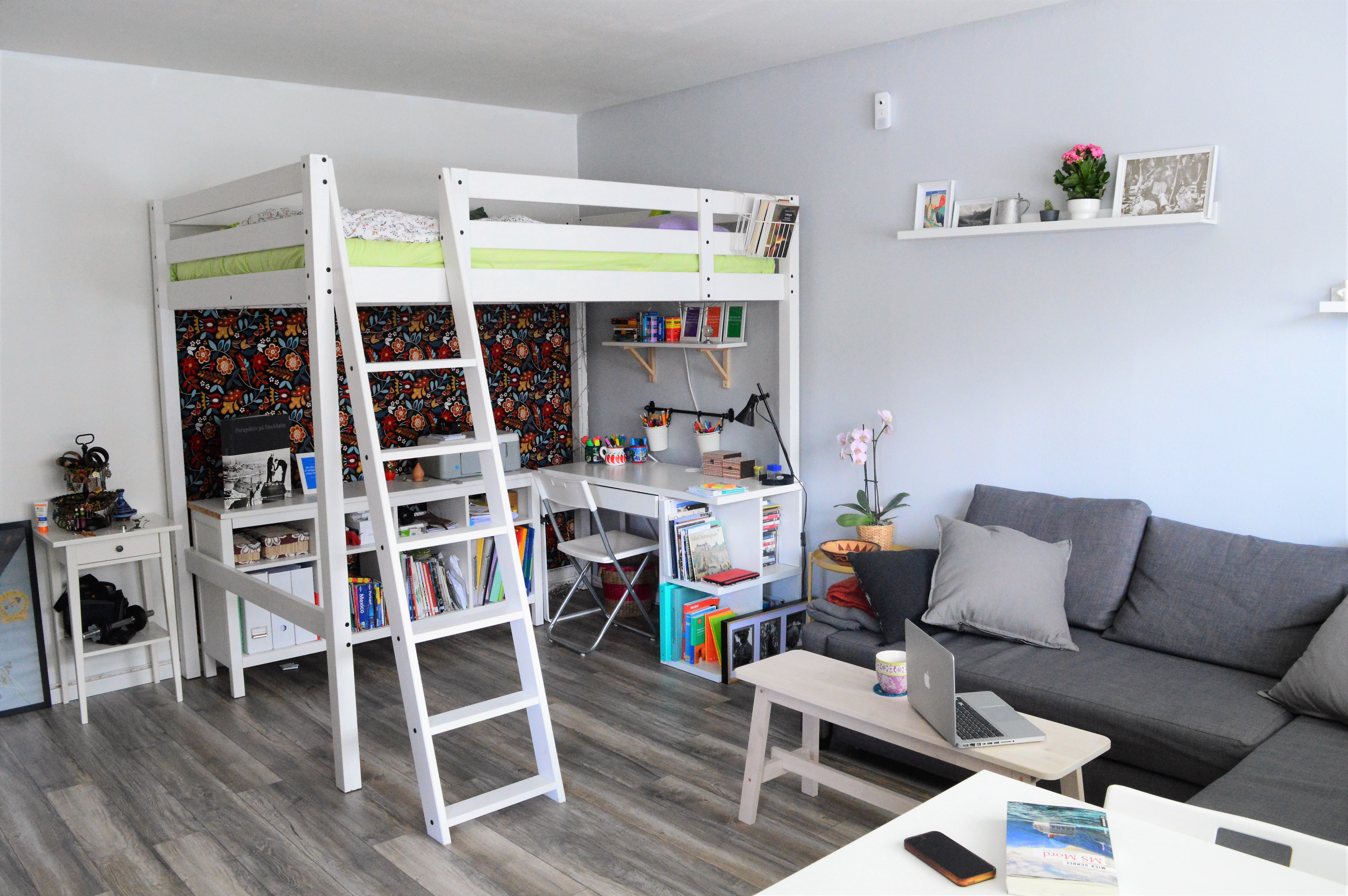

Skapa en hängande trä- eller metallskiva till 160/ 200 säng
jag håller på att förbättra min lilla lägenhet som jag använder några månader om året när jag bor i Sverige och som ska säljas inom 2 år. Mitt mål är att kunna få upp priset både för försäljning och för uthyrning.
Vardagsrummet är 20 kvm och jag har nu en Ikea Storå loftsäng 140/200 cm som jag fick förkorta på 18 cm eftersom taket är bara 240 cm... det funkar fast 10 jäckla cm mer hade inte varit en dålig ide från början!
Det jag skulle vilja göra är få en bredare säng UTAN ben. På det sättet så skulle sängen bli bekvämare men samtidigt inte "störa" soff delen.
Min fråga är:
Hur och vart kan man få tag i en slags "support" som kan sättas fast i betong tak för att sedan lägga upp en futong liknande säng? Det jag tänker på (och vet inte om det funkar) är en trä eller metall skiva med metall stång som kan skruvas fast.
Är det något stor lager som Bauhaus, Fredells eller liknande som kan sälja det eller måste man få en skräddarsydd lösning? Vem isf ska jag rikta mig mot?
Tack på förhand och trevlig helg!

Jag tror inte att det finns någon färdig lösning på det här hos något byggvaruhus - möjligen hos någon som specialiserar sig på "compact living". De kan nog ha något som kan beställas från nätet om det inte finns en utställningsbutik där du kan få hjälp.
Om det är betong i taket borde det gå att sätta en expanderbult med en ring eller kanske genom ett bockat plåtfäste i taket som du sedan kan hänga det fria hörnet på sängbotten i. En bit kätting är stum och brukar funka bra att hänga i.
Längs en långsida och gavel kan man sätta reglar mot väggen med skruv som sängbotten ligger på.
Glöm inte att skrova fast botten mot dessa reglar så att inte hela sängen glider av och ramlar ner
