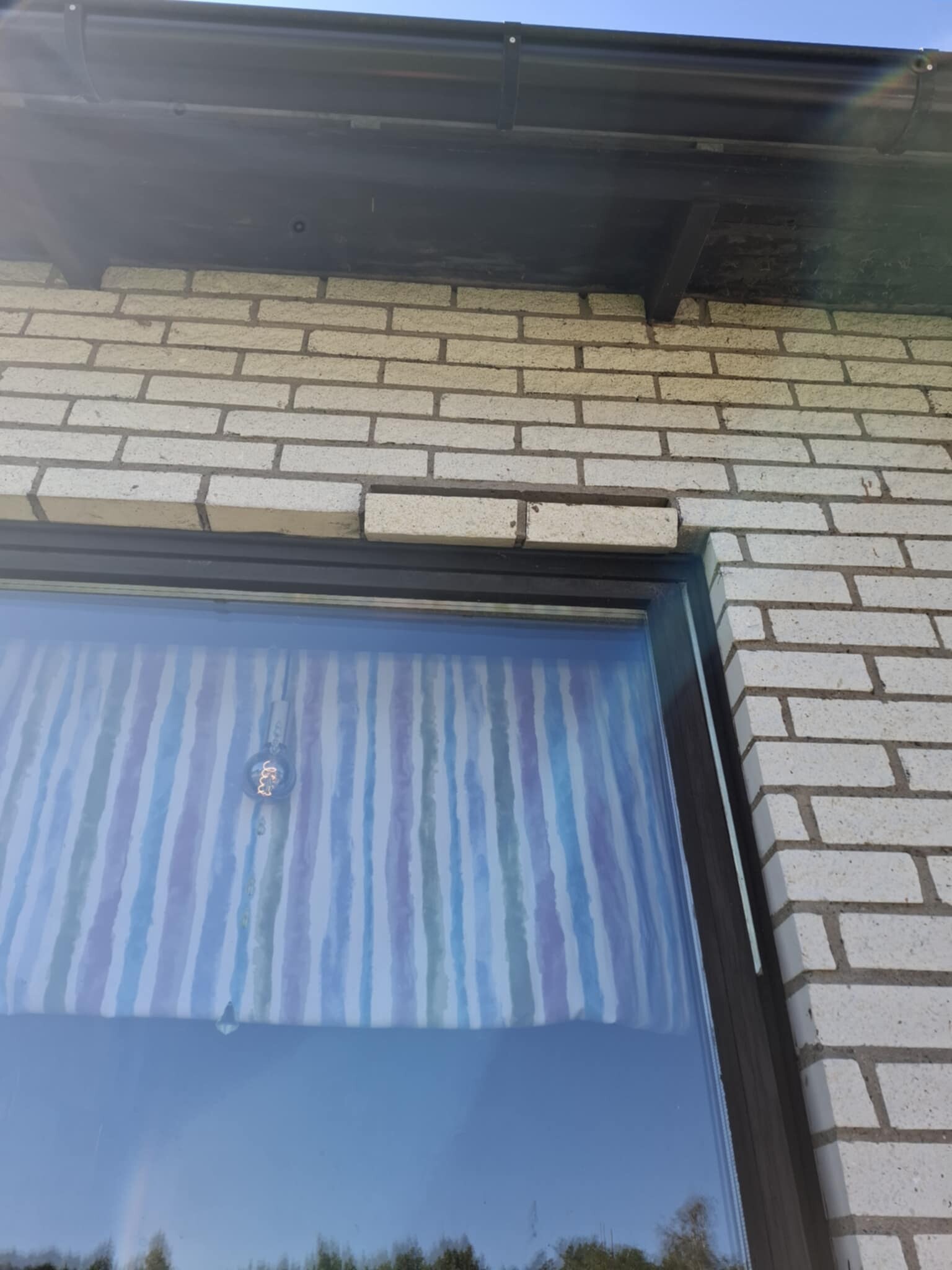

Som ni ser på bilden har två av våra tegelstenar släppt från bruket och hänger lite på trekvart.
Hur åtgärdar jag det bäst/lättast/snyggast? Är det bäst att plocka ner stenarna, fräsa bort gammalt bruk och lägga nytt som gäller eller finns det något lättare sätt?
Jag har inte vågat försöka vicka på stenarna med rädsla av att dom kanske släpper helt så kan inte säga hur fastkilade dom sitter där dom sitter.
Ska ju tillägga att jag inte är någon hantverkare själv så gärna förslag som är lätta att förstå sig på :)
Tack på förhand!
  • Tegelvägg med två lösa tegelstenar ovanför fönster, stenen hänger delvis ur murverket.

Det borde vara en tegel balk ovanför fönstret.
Anledningen till att dom hänger kvar är för att det ligger järn i balken. Kapar du järnet kanske du kan limma upp stenarna med utomhus fix. Bästa vore väl att försöka limma dom utan att kapa järnet.
