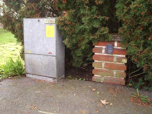

Håller på att sätter upp ett staket och har vid ett av hörnen ett elskåp ca en halvmeter från hörnet.
Behöver gräva ner en plint i hörnet, alltså ca ½ meter och något bakom skåpet. Vid det röda teglet, se bild
Finns det några regler för hur ledningarna från och till skåpet går? På gatan framför skåpet har kommunen markerat ledningar.
Men från skåpet till huset vet jag ej hur de går, har kontaktat grundentreprenören som grävde ledningarna, men de svarar tyvärr inte.
Hur djupt ligger elledningar?

Det finns en klok slogan. Ring först gräv sen.
Ring ditt elbolag och be dem komma och märka ut var kablarna går. Det gör de i allmänhet mer än gärna och kostnadsfritt. Passsa sen på att prata med killen som märker ut också så ska du nog få alla tipps du behöver. Frågan är hur det ser ut med servitut i området. Om du överhuvudtaget får sätta ett staket där

Ifall du håller dig inom din egen tomtgräns tycker jag du kan gräva ner en plint där.. huvudsaken du inte blockerar luckan till skåpet. Gå in på http://www.kabelanvisning.com och begär en anvisning runt skåpet iallafall.
Elkablarna ligger i regel på djup mellan 35-70cm djup. Va noga med att första gräva fram ledningen (om det går någon i närområdet där du ska gräva.. ) och kolla så du inte skadar den de minsta.. gräv sedan för plinten där du vill ha den. Sätt inte plinten rakt ovanpå nån kabel.
Va och repa en kabel förra veckan hos en som hade handgrävt t.om... huggit spaden rätt in i sin egen kabel
