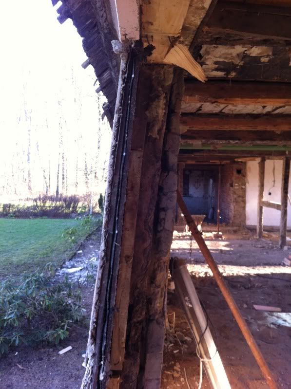

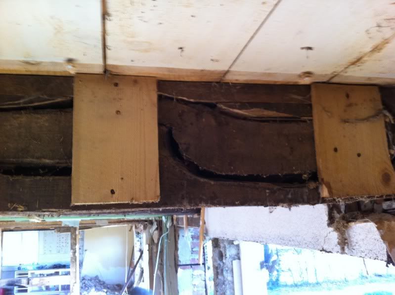

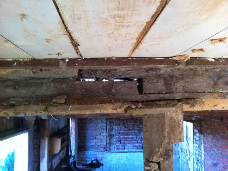

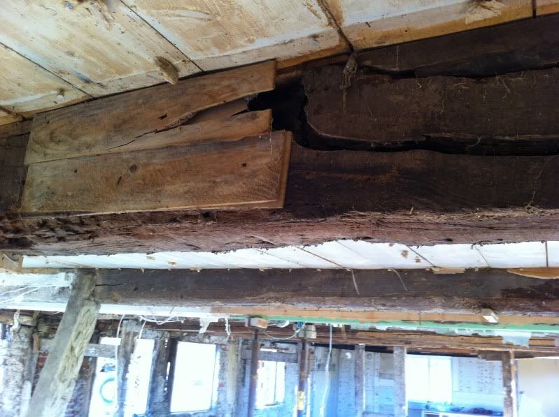

Takstolarna var i många fall i gott skick men de flesta var angripna till den grad att det var inget att spara på.

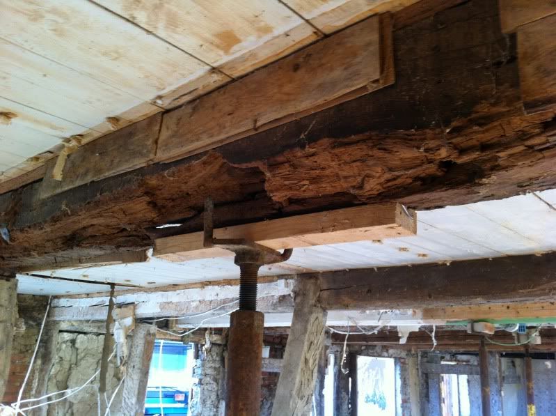

Ja: Huset är gammalt och mycket gömdes bakom den gamla eterniten så överraskningen blev inte så stor när det uppdagades att mycket var ruttet bakom eterniten. Vi hoppas att vi kan bevara väggarna och den gamla stilen där det största avbräcket nu från befintligtliga stilen utvändigt är att vi satt dörrar och fönster symmetriskt istället för som det var enligt de första bilderna på huset var hipp som happ. Charmen var att det satt in fönster och dörrar vart efter vilket gjorde allt oregelbundet på fasaden.
Nej: Nej inte om vi ser hur planen var från början att bara ersätta takstolarna samt ett nytt tak. Nu fick vi räkna in nya väggar också. Detta har inneburit en väsentlig fördyring av projektet kortsiktigt men totalt på längre sikt billigare ekonomiskt. Om vi hinner räkna in besparingarna på värme tror jag inte just nu men den dagen vi säljer kan vi säkert göra detta. Komfortmässigt kan vi göra det iaf.

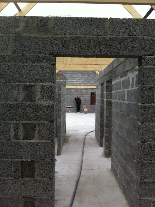

Vi har velat mellan innerväggar i gips eller Leca. Vi valde till slut Leca vilket vi tror blir bäst i längden. Innerväggar åker upp just nu, så jag skall se om jag kan lägga upp någon bild på måndag.

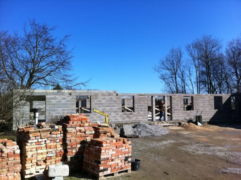

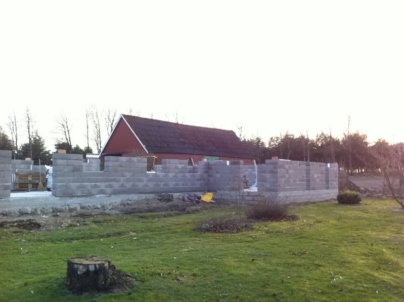

OK Bilder och status uppdatering!

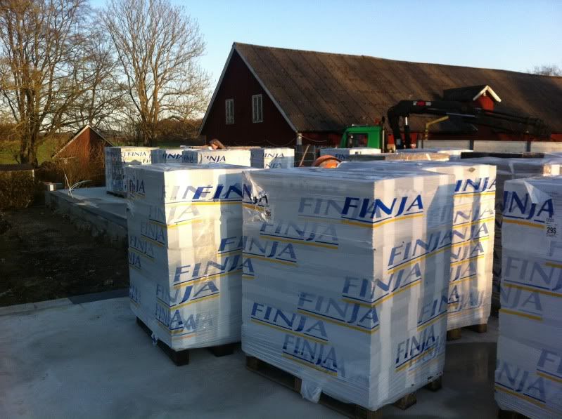

Från infarten sett. Teglet på pallarna är det som plockats från en del innerväggar. Skall sparas och sättas upp som fond i köket.

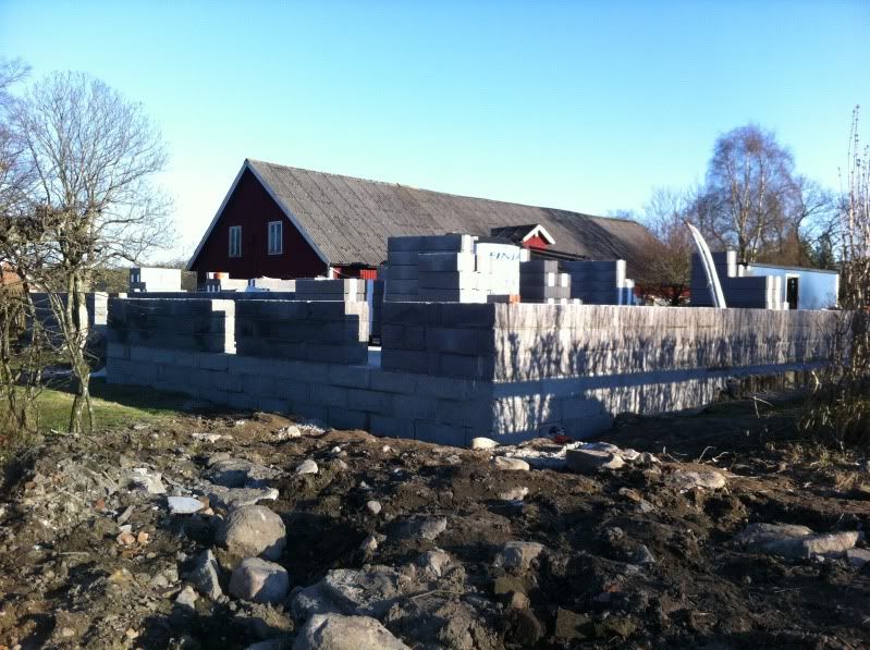

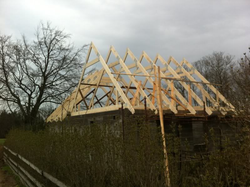

Takstolar på där andra våningen är placerad

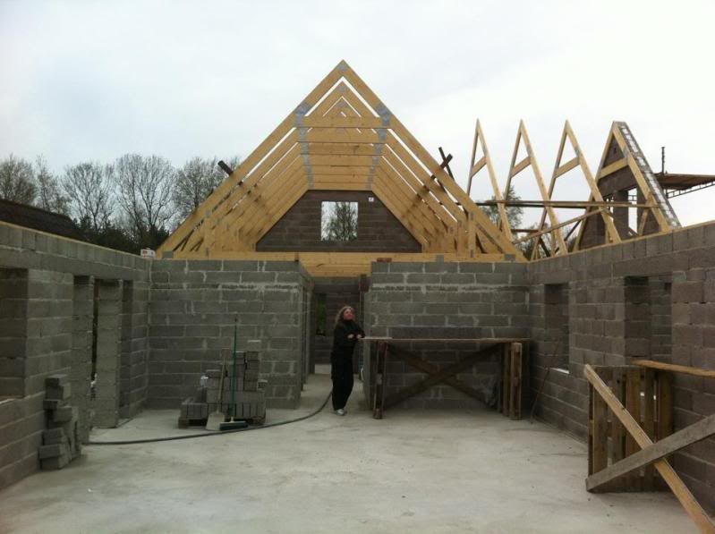

Bilden tagen från grovkök till andra ändan av huset där vardagsrum och kök skall vara
Bilden är tagen från köket mot väggen där trappan skall gå upp från den vänstra väggen upp till mitten, ja det kommer bilder sen på detta.

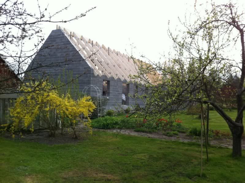

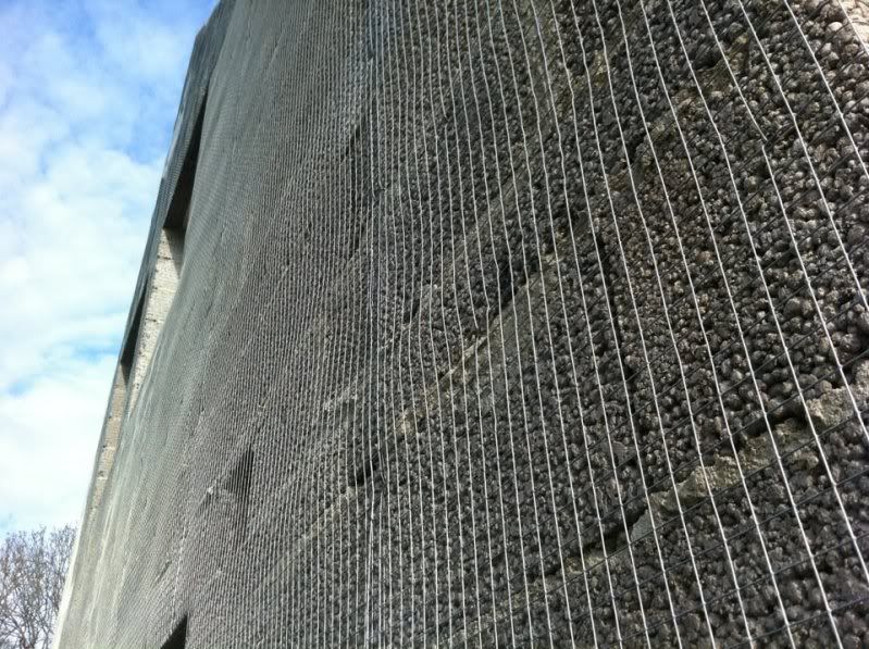

Fasaden nätad och klar för putsningen. Prov skall göras på en gavel imorgon för godkännande. Fasaden skall putsas med korta tag från höger till vänster.
