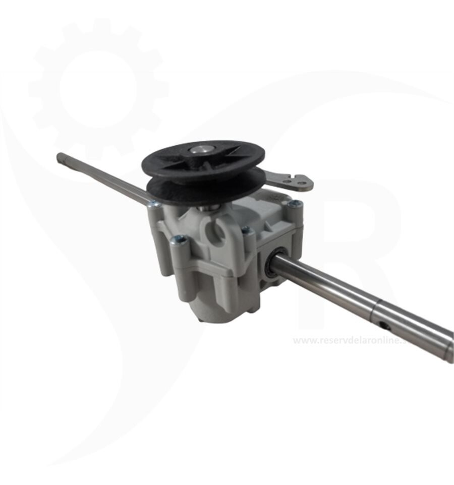

Dilato
Alfredo Alfredo skrev:
Många moderna klippare har inget gasreglage... Trot eller ej...
Det var nytt för mig. Men det borde i alla fall vara ganska enkelt att ändra varvtalet genom att sätta sig in i hur varvtalsregulatorn fungerar. Enklare än att bygga om kopplingen alltså.
A Avemo skrev:
Jag har sett tre varianter. En med klokoppling som helt saknar förutsättningar att reglera hastigheten. En med en "halv variator" likt den @useless visar bild på. Denna är alltså den enda som är avsedd att kunna reglera hastigheten. Sedan mellanvarianten där man startar drivningen genom att spänna remmen. Den sistnämnda har alltså möjligheten att reglera farten genom att bara spänna remmen lite. Efter att ha bytt rem på mammas ett år gamla gräsklippare bad jag henne att sluta göra så. Nästa rem höll många år.
Slutsatsen blir att det kanske är möjligt att reglera hastigheten på en billig gräsklippare. Men om det går kommer det att leda till ett stort slitage.

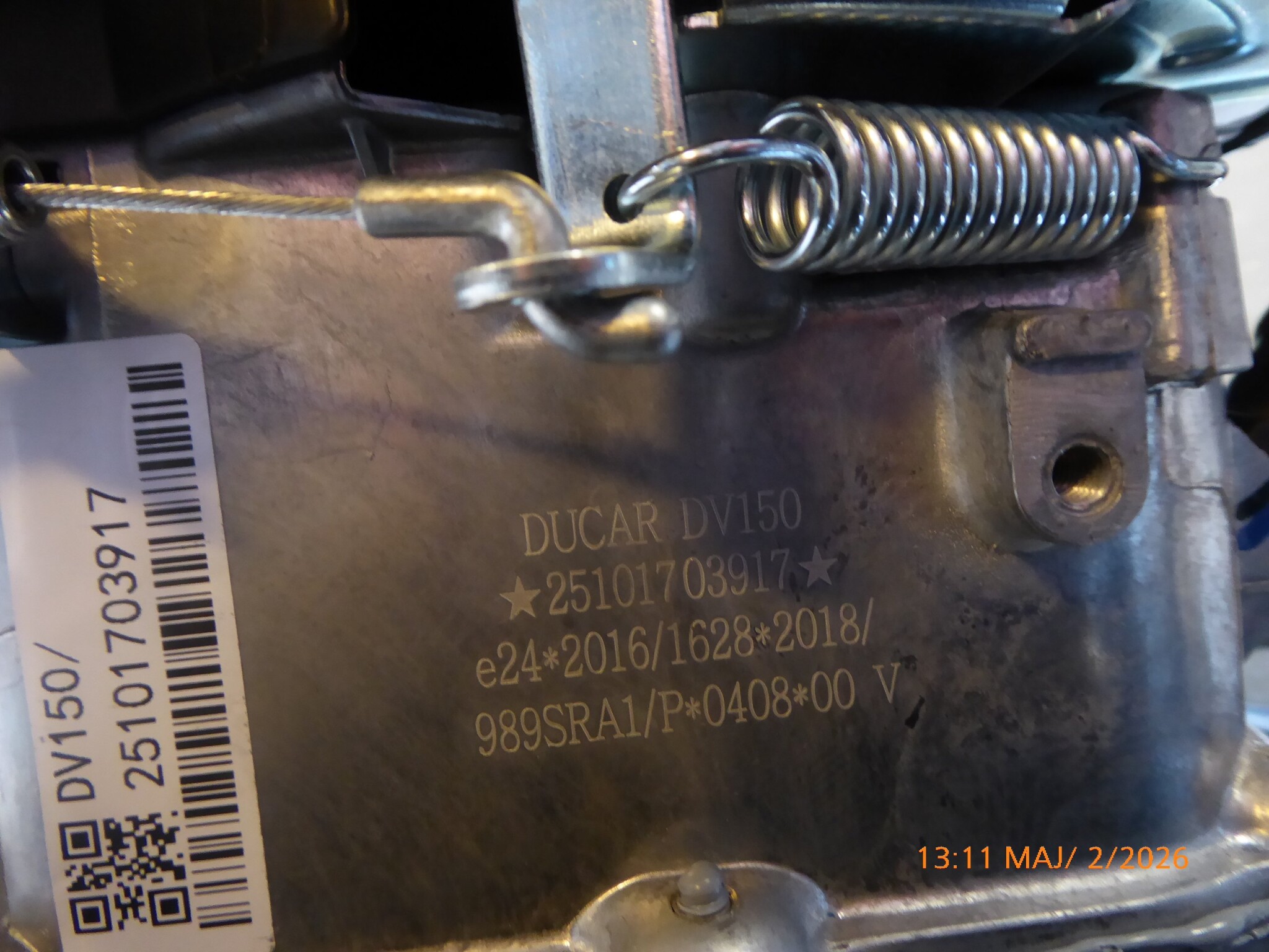

Får nog bita i det sura äpplet, eftersom det är garantitid kvar vill jag ju inte börja riva i för mycket grejor men vet ni var man kan få tag i en sprängskiss på gräsklipparens framdrivning. klipparen heter DLM 1826.
Skall också fråga Biltema Nordic Services som tydligen är tillverkaren, bifogar lite info.
  • Närbild av en gräsklippares komponent med ingraverad text "DUCAR DV150" och en fjäder i metall. Detaljerad information om delens specifikationer.
För mig fungerar det i praktiken bra, antagligen beroende på att det är vid tämligen få tillfällen som jag inte använder fullfart. De få tillfällena är dock guld värda jämfört med en "digital" inkoppling.

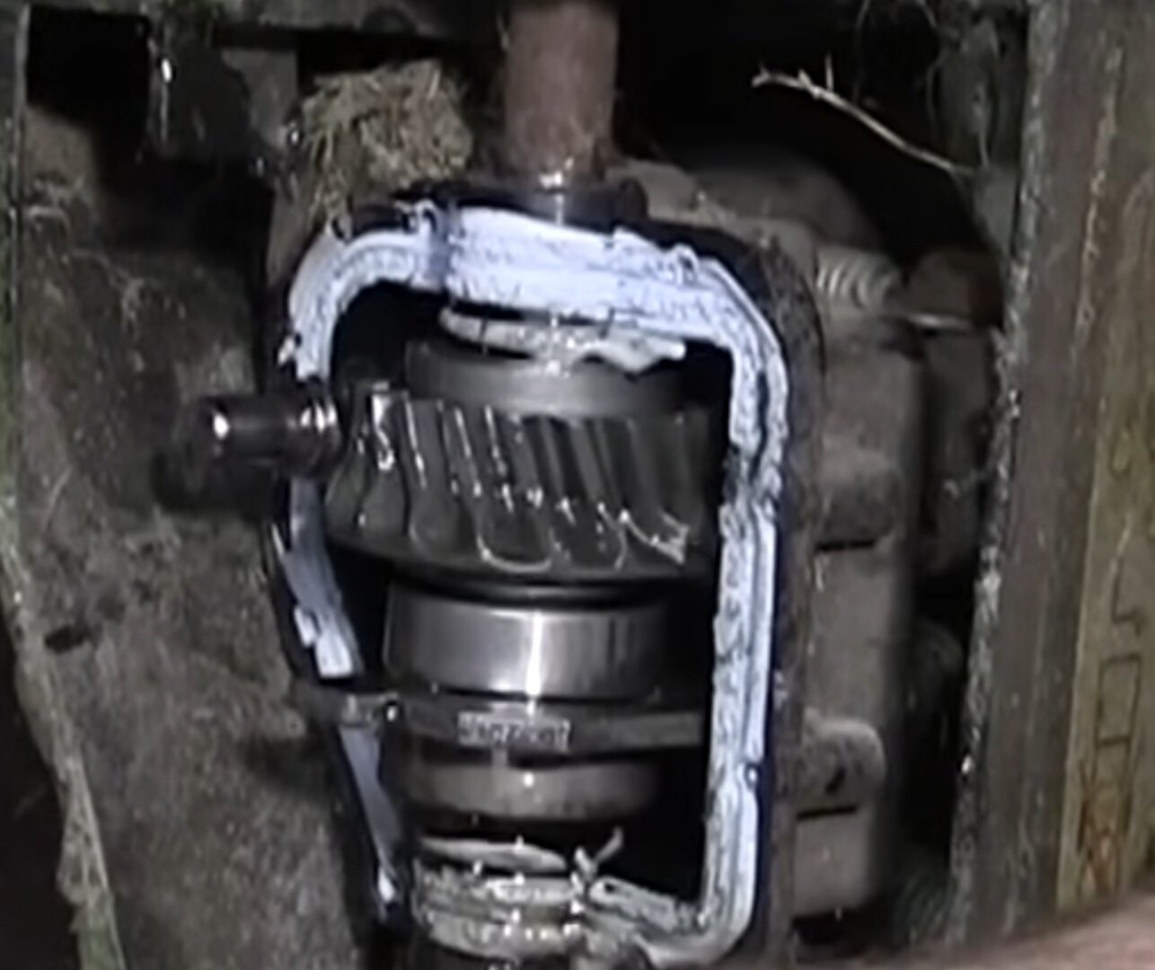

Standard för en vanlig självgående gräsklippare är väl en remdriven snäckväxel med en koppling.
På/av
En remdriven snäckväxel med koppling, del av en självgående gräsklippare, visas på bilden.
Självgående gräsklippares remdrivna snäckväxel, visad med synliga kuggar och koppling.
Den är remdriven men kopplingen tar omedelbart och inkopplingen går inte att justera så man ev. kunde få lite "slirning" på remmen. ca. 1 cm rörelse på bygel och drivningen är inkopplad, byta till en något längre rem skulle kanske ge lite slirning men inkopplingen skulle nog gå lika fort ändå, vajern verkar vara direktkopplad till kopplingen med troligen någon typ av klokoppling i kopplingen på drivaxeln. jag får väl försöka bli bra i mitt ben så jag kan springa lite snabbare, just nu gör klipparen +/- (0,1) 3,5 km/h.
Det kanske går att byta till en större remskiva på växellådan?
