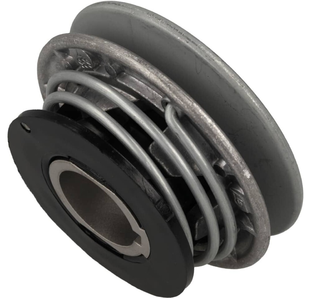

Genom att spänna remmen pressas den variabla remskivan isär och diametern ändras.
Jag klickade fram reservdelar för första bästa klippare med variabel hastighet (Husqvarna LC 347VE) och den har en variabel remskiva som ser ut så här:
Variabel remskiva för Husqvarna LC 347VE med justerbar diameter, del av ett klipparsystem med variabel hastighet.
Klicka på HVA LC 353 AWD så hittar du "min" lösning.
Jag har sett tre varianter. En med klokoppling som helt saknar förutsättningar att reglera hastigheten. En med en "halv variator" likt den @useless visar bild på. Denna är alltså den enda som är avsedd att kunna reglera hastigheten. Sedan mellanvarianten där man startar drivningen genom att spänna remmen. Den sistnämnda har alltså möjligheten att reglera farten genom att bara spänna remmen lite. Efter att ha bytt rem på mammas ett år gamla gräsklippare bad jag henne att sluta göra så. Nästa rem höll många år.
Slutsatsen blir att det kanske är möjligt att reglera hastigheten på en billig gräsklippare. Men om det går kommer det att leda till ett stort slitage.
