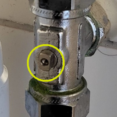

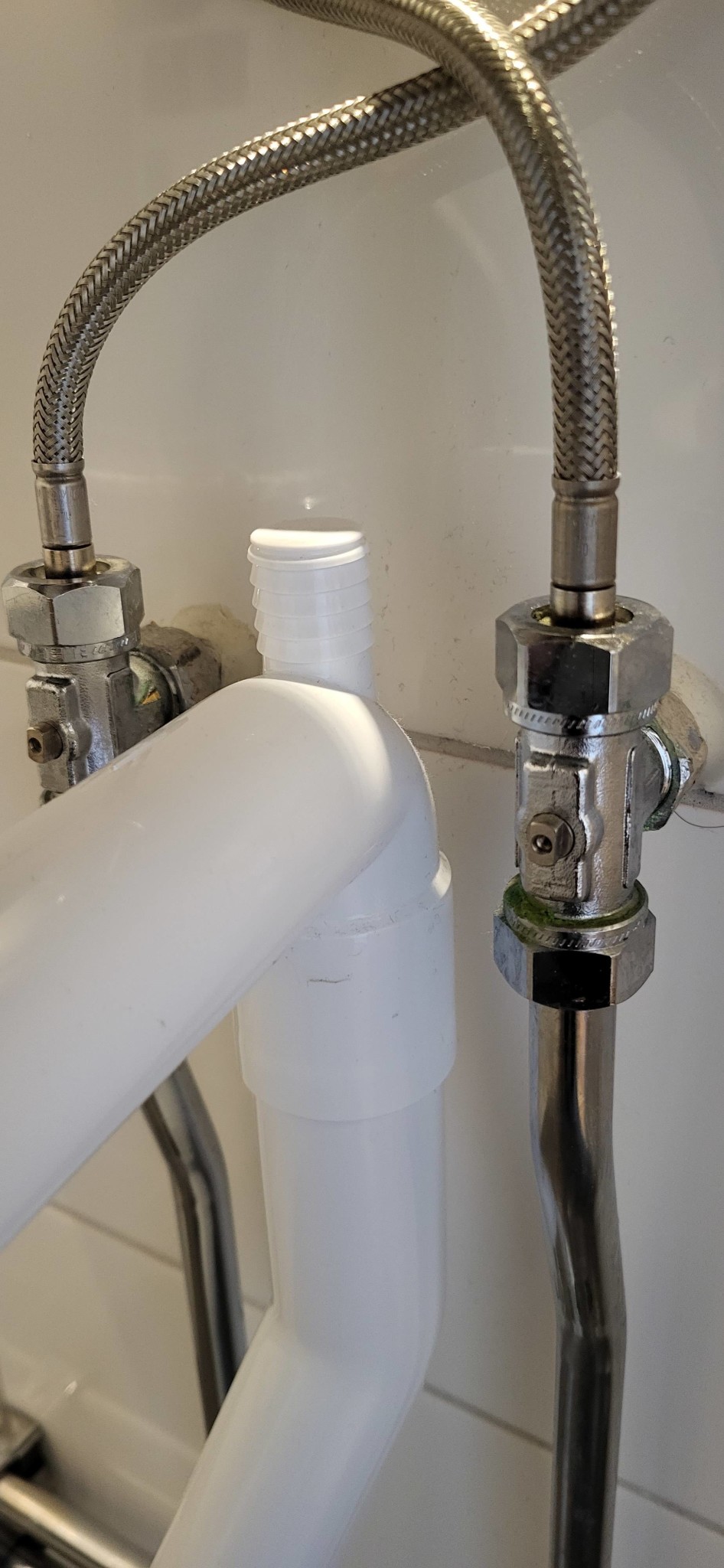

Har köpt en mindre lägenhet där Brf'en för något år sedan har gjort stambyte i badrummen men i mitt lilla badrum har tidigare ägare installerat tvättmaskin vilket jag inte är i behov av så tänkte plocka bort den men när jag ser mig om efter avstängningen för vattnet så ser jag detta....fattas det något ? Om det fattas något, kan man köpa lösa delar och lösa det själv ?

Vrid på den:

Vanliga kulventiler från Vatette.
Går bra att manövrera med tex skiftnyckel.
Vred går att köpa lösa.Skruv som håller vredet på plats ingår.
Grå, blå och röd är färgerna som erbjuds.

Guld ! Tusen tack !
