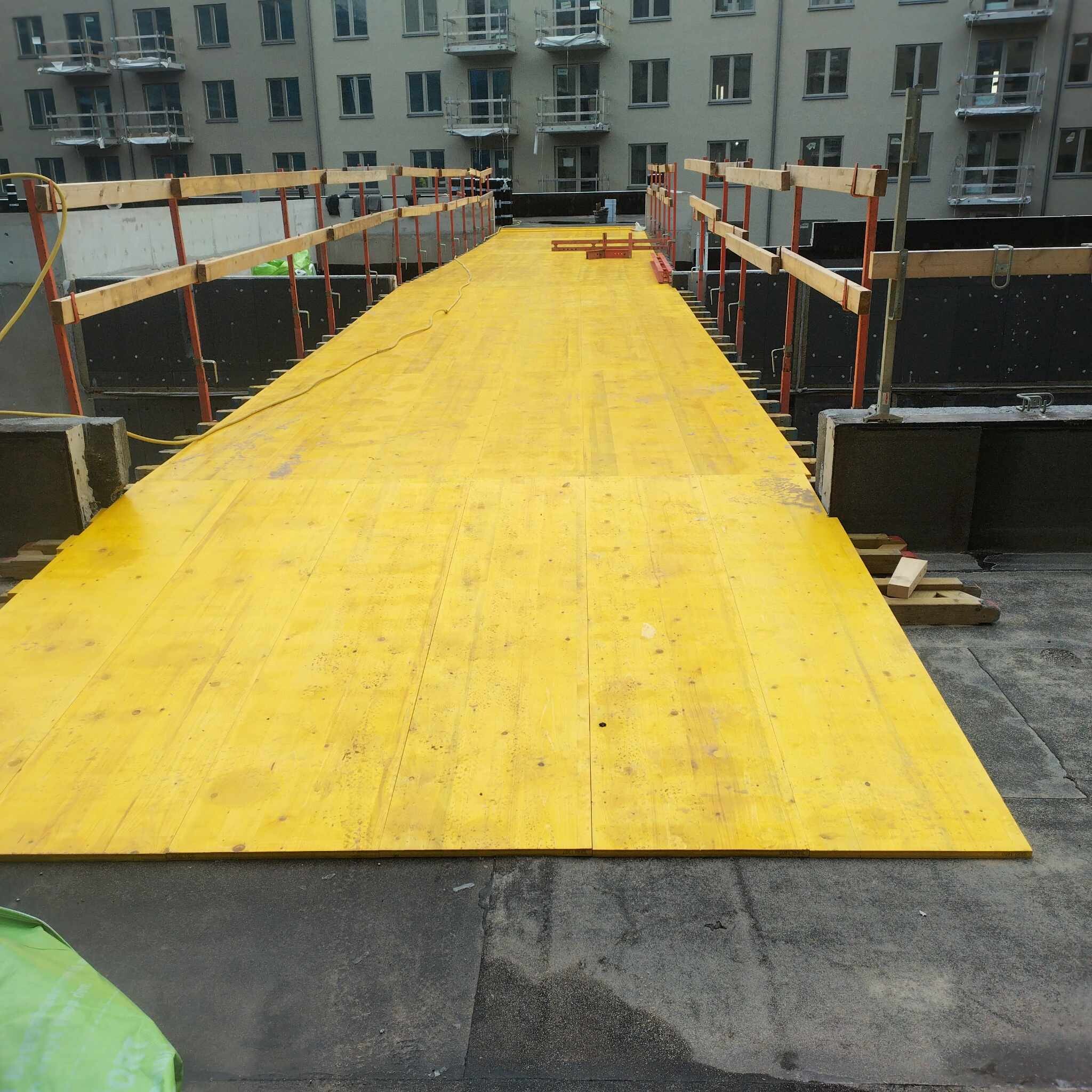

Skall bygga en tillfällig bro, skulle behöva input
Verktygstokig
· Estocolmo
· 1 059 inlägg
En uppdatering för dom som är intresserade .

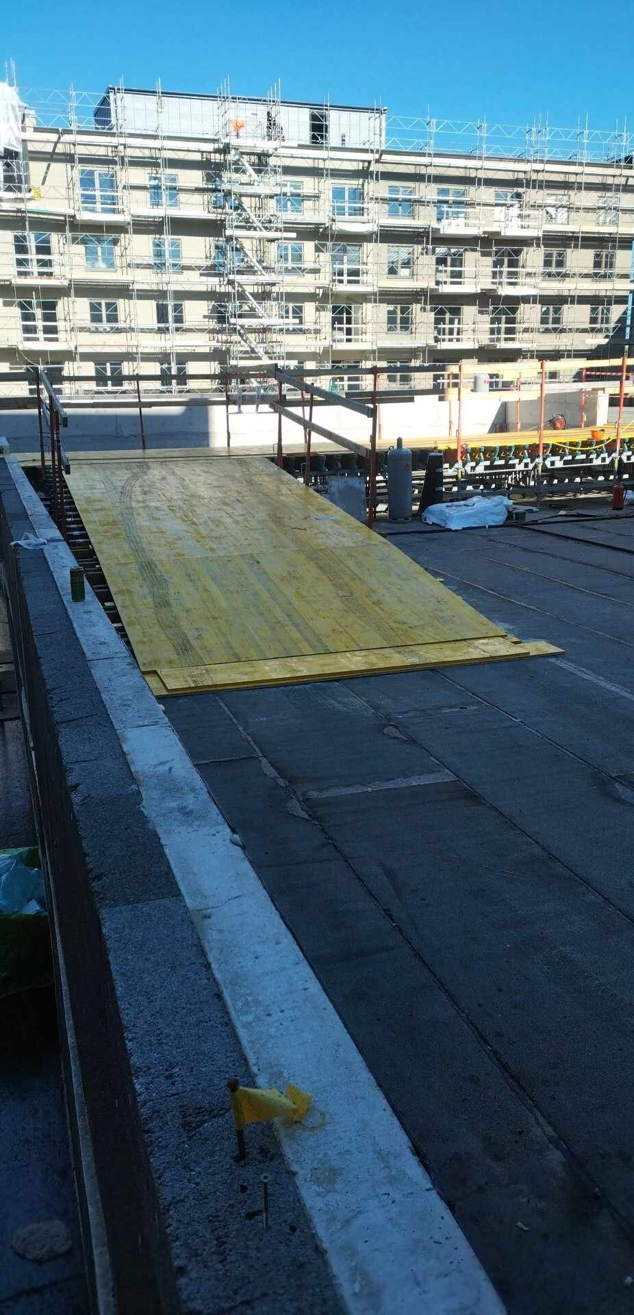

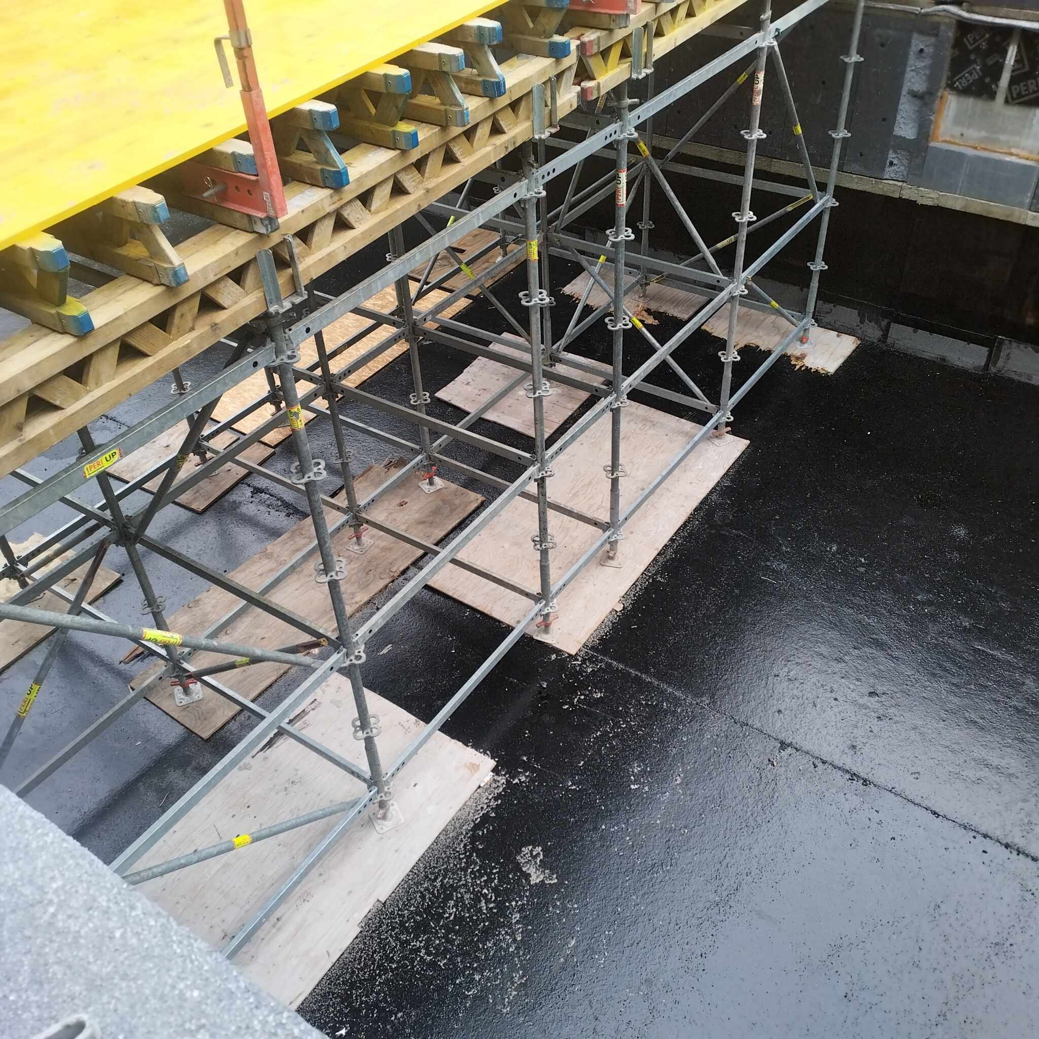

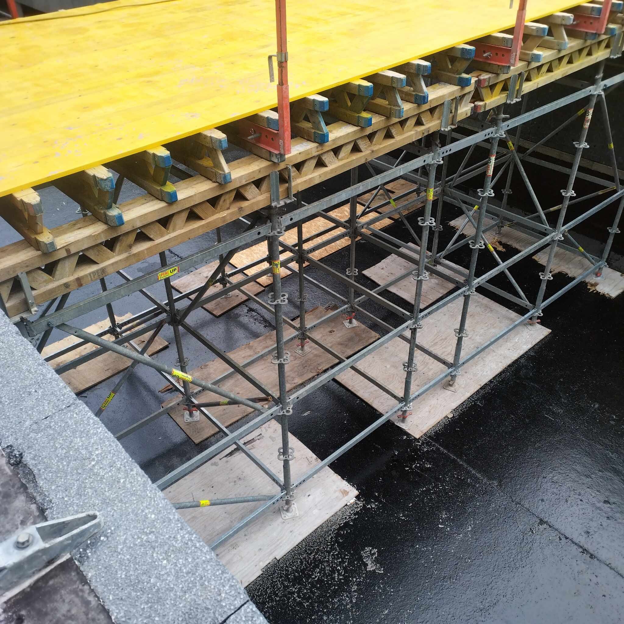

Behövde även bygga en 12 meter ramp också med 7 graders lutning. Jag anlitade en firma som fixade hållfasthetsberäkningar och byggde allting , samt hyra av ställningsmaterial . Gick på totalt 115k

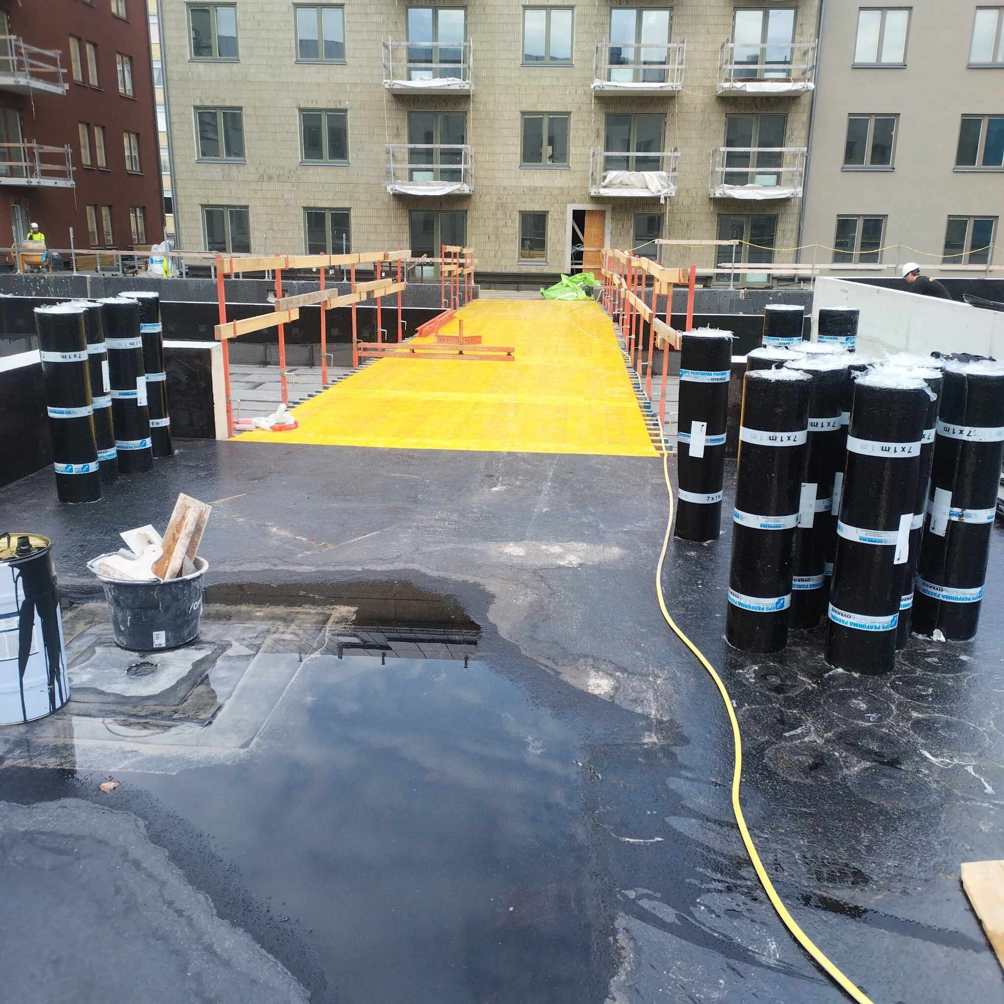

Glömt bort denna , Här är bildernybbstrom skrev:

Jo jo men vilken sort tänkte jag mer, för jag antar att det var på tak/terass?
Jag har varma (dubbel bemärkelse) minnen från den korta tid i som jag var där nere och pysslade med precis sånt här men vi använde aldrig något så stort, gissar typ 1t tom kanske som vi kunde lyfte med mobilkran.

30 mm asfalt på innergård , ligger Matbutik under . asfaltsmoppen väger 3,4 ton tom . 4,4 ton full . Vi la ut 110 ton på övre halvan .Rickard. skrev:
Den vi fyller på med ( baskern) väger ca 2 ton full ( varav 1 ton asfalt )
Moderator
· Stockholm
· 58 104 inlägg
Fast skulle inte det där gått att lyfta in med kranbil istället?
