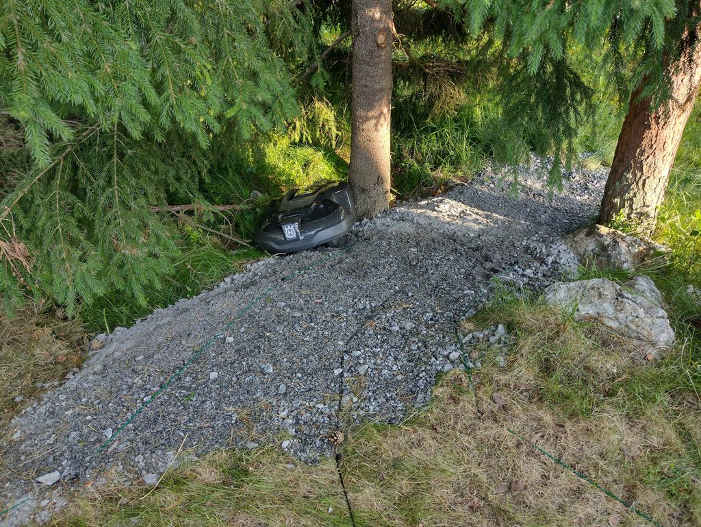

Jepp såhär hittade vi Elvis då vi kom hem efter vi varit borta hela dagen.
Blir att fixa staket runt rampen.... Lade dit några tillfälliga leca block som hinder. Den hade kommit ner OK dock och hade klippt det nedre området, lite iallafall. Sen efter vi lade upp den verkade den åka runt men klippte ingenting, verkade ha litet batteri. Jag tog och satte den i laddaren direkt, så började den ladda.
Hörde en lade matjord och stenmjöl hälften / hälften för ett resultat som funkade direkt.
Såhär på rak arm har den väl kört över begränsningskabeln, jag förstod manualen som så att om man hade en snäv passage på ca 60cm så skulle den föla guidekabeln. Men det kanske var feltolkat av mig.

Han hade bara glidit av rampen eller? Är tanken att det ska vara endast det materialet du har nu eller ska det bli gräs i ett senare läge?
Jag tror den körde över begränsningskabeln med 30cm och hamnade utanför.
