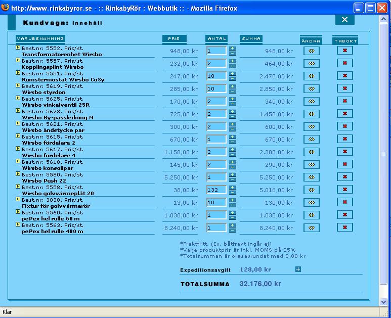

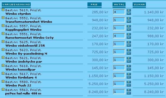

OM jag tar en 4-fördelare nu, KAN jag koppla på fler i efterhand?
alltså tabort ändstycket o koppla på fler fördelare där o flytta ändstycket till
änden på den nya fördelaren?
Tänkte köpa detta ... funkar tror du? är till 4 slingor/rum i bottenvåningen..

Ja jag tycker det ser komplett ut.
Du kan ju alltid fundera på om du behöver vinkelventilen? Kolla i Wirsbos sortimentkatalog så ser du hur den ser ut. Om du inte använder vinkelventilen ser du till att ha någon annan avstängning (kulventiler) så att du kan koppla bort fördelaren från resterande värmesystem.
Titta här också:
http://www.wirsbo.se/ifs/files/Wirsbo/swe/Presentation/Website/Produkter/Golvvxrme/Golvvxrme.jsp
där kan du nog få ut en materiallista.
Du kan koppla på fler fördelare senare, men jag är osäker på om det går att göra med den första fördelaren kvar på sin plats (man får ta i som fan för att få ihop två fördelare så det är bökigt på plats). Jag skulle definitivt förbereda för så många slingor som du kan tänka dig att du behöver på denna plats, redan från början. Köp då extra täcklock (finns bland rördelarna, huv med packning, art 4180) till de anslutningar du inte använder. Styrdon kan du ju vänta med.
Titta också en extra gång på detta med bypassen - jag valde den modell som är tryckstyrd, lite dyrare men vettig tror jag. Kan inte säga säkert att det är den du har i plocklistan.
Du behöver ju också ha lite rördelar/kopplingar för anslutning mot shunt etc.
Föresten - har du övervägt att inte använda rumstermostater och styrdon alls? Jag kör utan sedan tre år och det fungerar ypperligt. Jag har gjort så att jag förberett för att montera styrdon men jag har inte köpt några (kommer isåfall använda den trådlösa varianten så det behövs inga kablar).
