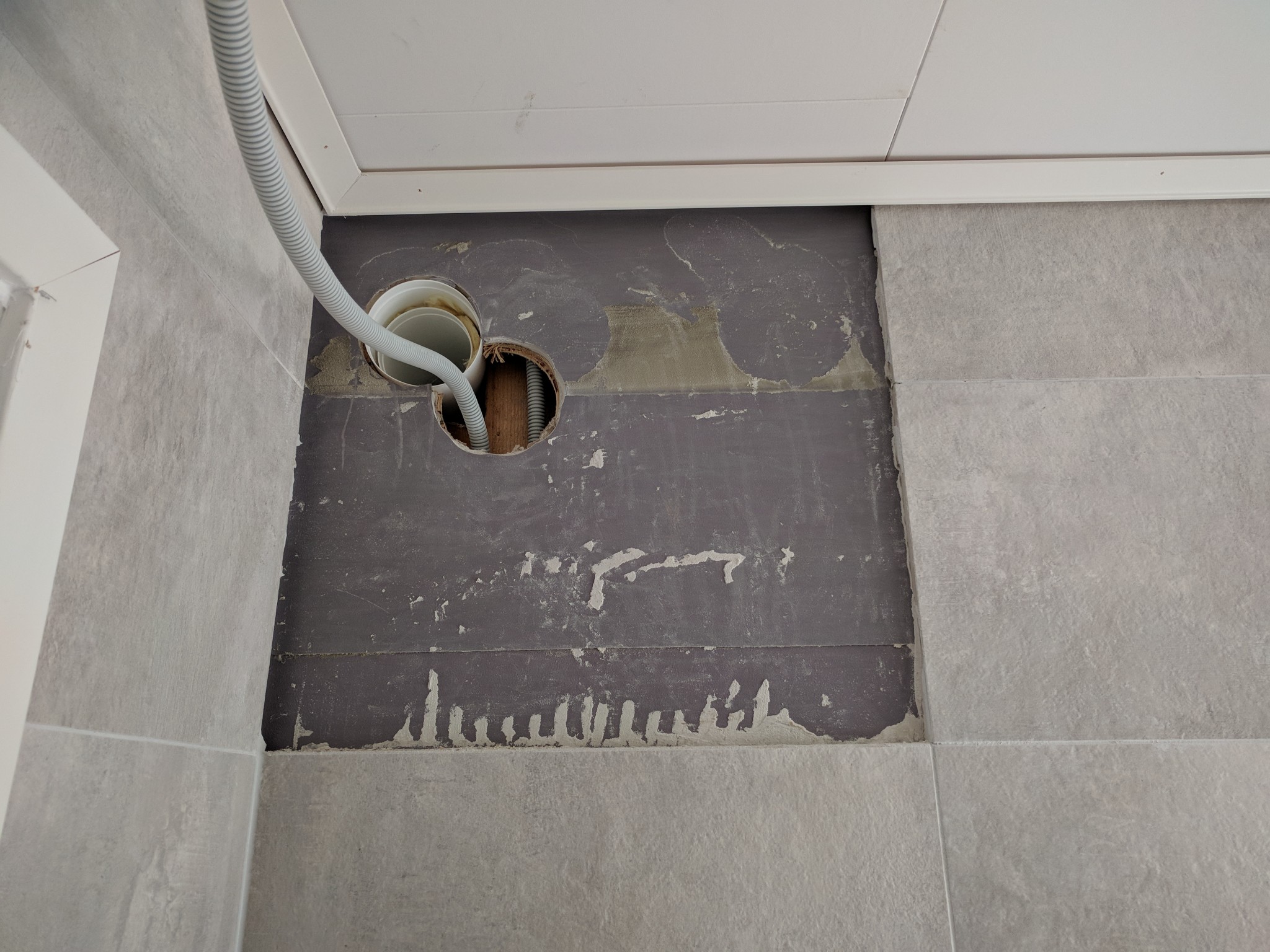

Vi anlitade en lokal svensk byggfirma som verkat på orten i 40+ år.. för att renovera vårat badrum och göra om garderoben till en gäst-wc. (total yta 4m2)
Hur blir det med tätskiktet om man glömmer göra hål för eldosan och sedan borrar upp i efterhand?
Även fläkten glömdes helt bort av den som la dit mattan/tätskiktet innan plattsättaren kom och körde på.. hur man nu kan missa flera stora hål nykter?

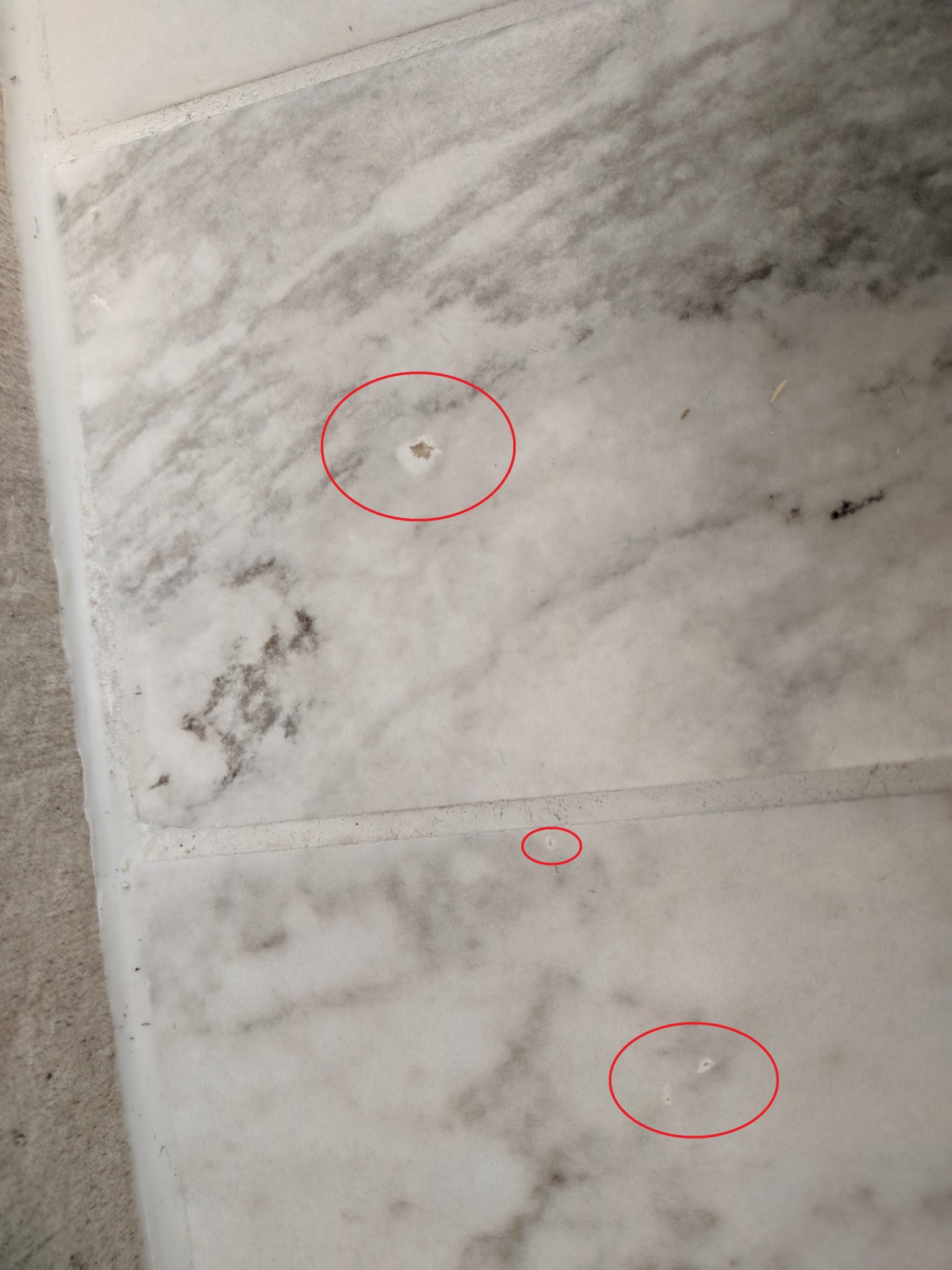

Det resulterade i att han kom tillbaka och knackade bort 2 plattor så det flög keramik i hela badrummet, blev skador på badrumsspegeln, repor på toalett, och så hack i klinkersgolvet på flera ställen, idioten tog en av våra nya köksstolar och bara körde på utan att lägga ut någon form av skydd på golv eller över annat i badrummet..
Då vi inte är nöjda med att golvet blev förstört påstår han att det inte är några problem, han kan bara komma och knacka bort några golvplattor och sätta dit nya, skulle tätskiktet gå sönder var det bara att han svetsade ihop det.. själva badrummet är 1,6x1,6m så det är ju inte speciellt långt ifrån duschen.
Kan man göra så här eller behöver jag redan nu ta in en besiktningsman innan han gör ännu mer skada?

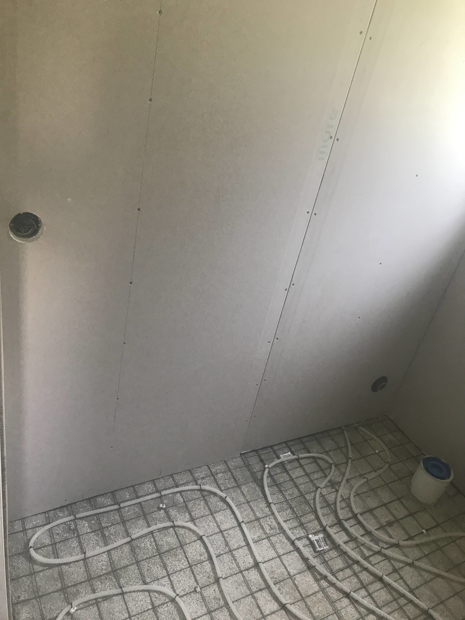

På bilden med gipsskivorna/golvvärmeslingorna så ser man även att eldosan inte är i fas med gipset, blir det tätt när den sitter så långt in och mattläggaren bara rullat på tätskikt/plastmatta och sedan borrat fram den genom kaklet i efterhand?

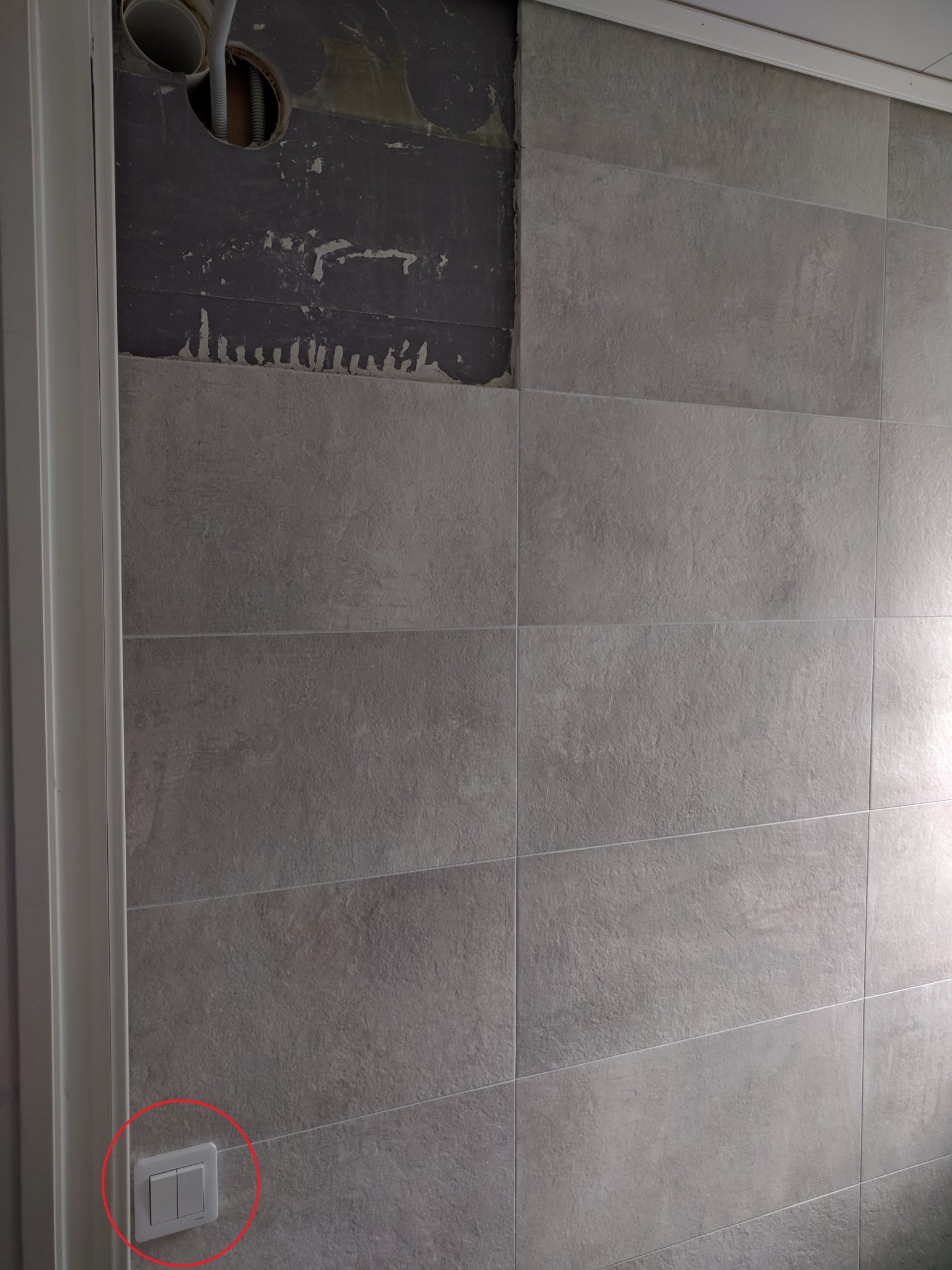

Sen i gästtoan placerade elektrikerna strömbrytaren på en pennas längd från handfatet, är det okej avstånd?

Om vi börjar med strömbrytaren nära handfat. Elsäkerhetsmässigt är det OK. Det väsentliga är var den sitter i förhållande till dusch (minst 120 cm från duschmunstycket).
Håltagning för dosor, fläkt:
Konstigt nog så görs det inga tätningsmanschetter för eldosor eller ventillationsrör.
Detta sitter ju dock oftast en bra bit upp, eller långt ifrån duschen. I praktiken inget problem, men det är ett regelbrott (tror jag) alla bryter mot.
Detta med ev. skador på tätskiktet. Av texten antyds det att tätskiktet här är en matta (inte folie?). Bilden ser konstig ut, ser mer ut som ett rollat tätskikt. Plastmatta som tätskikt är rätt segt, så det fungerar att byta enstaka plattor. Och det går att skarva om en skada skulle uppstå.

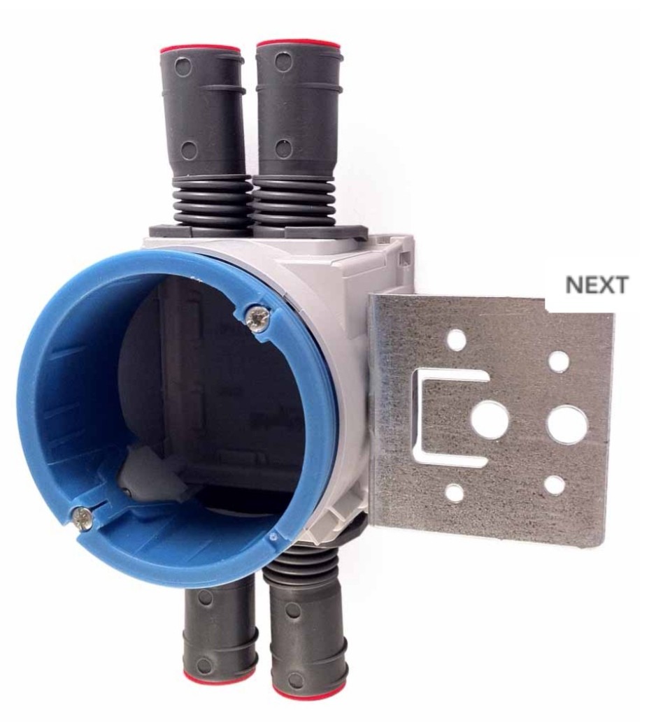

I eldosorna sätter man in distansringar. Det finns inga dosor som klarar dubblaskivor och sedan kakel på det. Jag fick sätta in 15mm förhöjningar i mitt badrum.
Sätter de däremot inte in några ringar skulle jag anmärka på det.
https://www.elbutik.se/product.html...Ku1-bqncXC2FFY9MaQ0KT9ckB3eFrLHhoC_98QAvD_BwE
Med denna har du (förutom 2 lager gips) 13mm för fix och kakel så visst finns det.
https://www.elbutik.se/product.html/apparatdosa-med-regelfaste?category_id=1920

Tätskiktsmatta går att svetsa och laga och regeln är inte närmare än 30cm från golvbrun. Ni som skriver om bkr kan lägga ner de direkt. Tätskiktsmatta är för oss mattläggare och går genom gvk. Bkr har inget stöd för matta. Alla former av tätskikt förutom matta är i princip värdelösa om de ska bytas plattor men inte matta. Den går att svetsa, laga och är helt obeständig för tid och rörelse i hus. Tråkigt att han inte täckte när han knackade bort plattan så ni fick skador på golvet. Lätt hänt att glömma hål men ser inga större problem med erat badrum eller wc. En totalt med handfat är INTE ett våtutrymmen så brytaren kanske är lite dumt plaserad men finns inga krav på tätskikt när de inte finns en golvbrun. Sedan har ni en duschkabin vilket indirekt flyttar in våtzon 1 i kabinen. Man tätskiktar aldrig i eldosor eller dyligt. Får inte finnas i våtzon 1 se www.gvk.se för mer information. Vänta till de e klara så är nog allt lugnt. Påminn dem dock om att inte skada fler plattor utan att se till så allt är helt o snyggt. Inget ni ska oroa er för. Tarkodry Tätskiktsmatta är så fruktansvärt mycket bättre än något annat Tätskikt och går som satt laga o fixa med gjort på rätt sätt. Inga problem där. Mvh David Borelius (Borelius Golv)
Bkr har inget mer tätskiktsmatta att göra och det är inte de som "gäller" tätskiktsmatta får lagas och de går utmärkt att byta plattor. Matta går under www.gvk.se. För regler gällande våtrum är de ditt försäkringsbolag som gäller. Allt annat är normer, rekommendationer inte lagar och regler. Förslagsvis lämna inte felaktig information.i fortsättningen om du inte är yrkesman och har koll på vad du pratar om.

Det enda jag ser som ett problem är ju klantigheten att inte skydda golvet, jag har tarkodry i mitt badrum med och har bytt en platta som av någon anledning sprack efter några månader och det är ju klart att det kräver försiktighet att ta bort plattan även om det går att laga mattan.
Laga en skada i mattan är ju egentligen inte värre än att skarva mattan så det borde väl inte inverka mer än att det blir en extra skarv, att det just går att byta plattor och laga mattan var iaf nått de framhävde som starka argument att använda det framför folie baserade produkter.
Bullshit att TarkoDry är bättre än valfritt foliesystem se bara på Länsförsäkringars senaste test där inte någon av plastmattorna TarkoDry eller Forbos variant klarade täthetstesterna, däremot gjorde ett flertal folievarianter det.
Inga problem att byta en platta på folie och skulle det gå hål får man skarva. Är man inte försiktig så är det lätt att göra hål i plastmattan också. För plattsättare är TarkoDry inte kul att kakla på om inte mattläggaren har värmt in hörnen tillräckligt och sedan ställer "borden" till med problem om man har mindre plattor så man får spackla ut kanten i förväg och kan ändå synas efter kaklingen då sista plattorna lutar lite. Sedan finn det inga bra lösningar på att täta runt rör med plastmatta.
