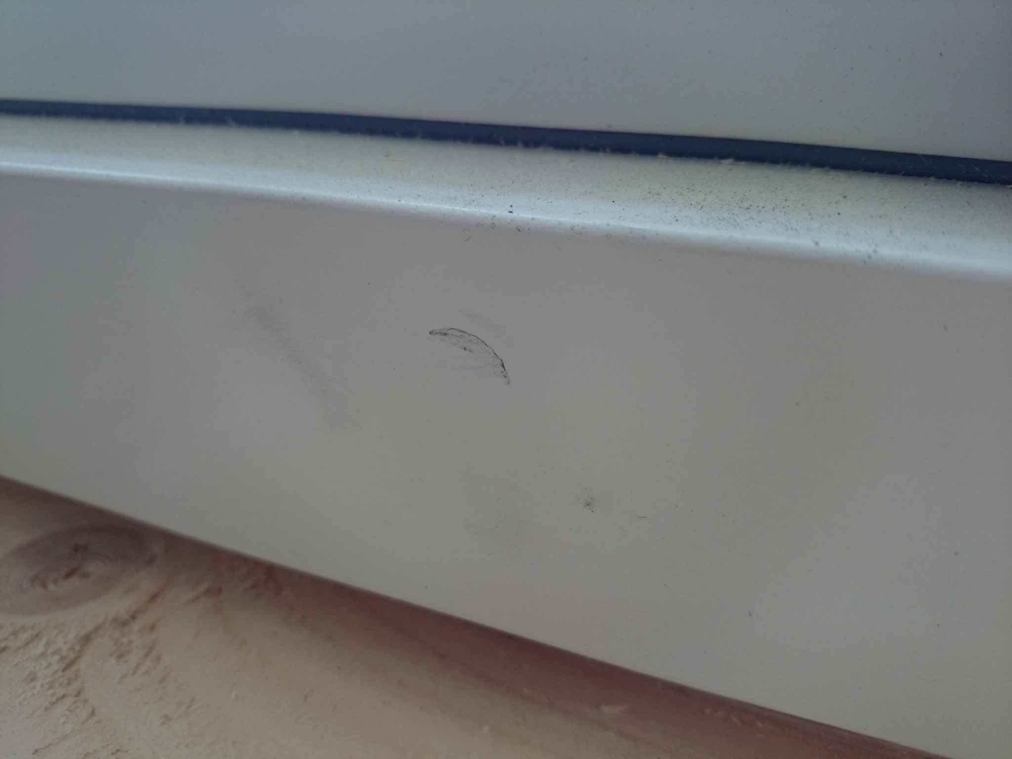

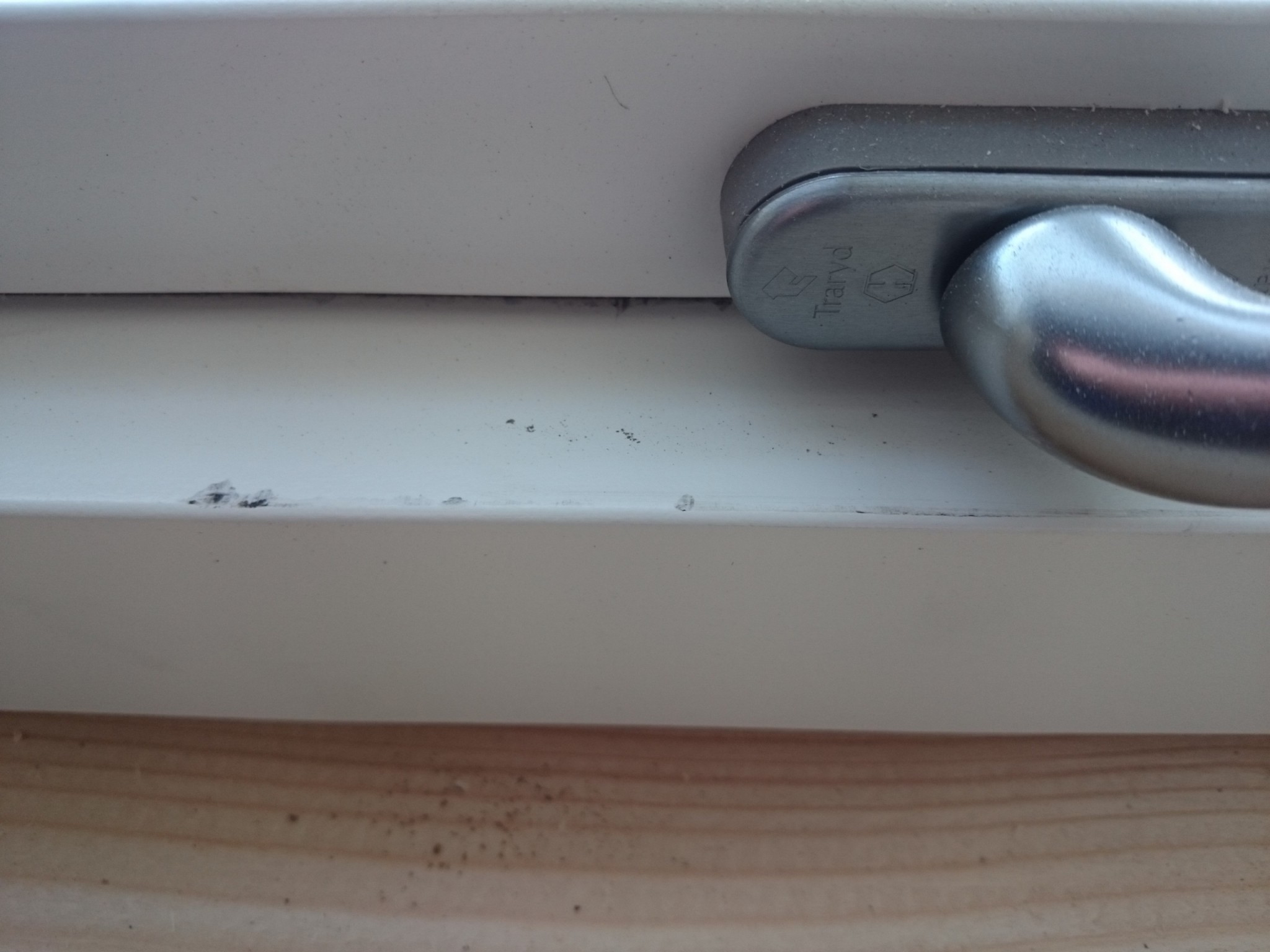

Här är färgen borta på trät
Närbild av träyta med avskalad färg vid kanten av ett fönsterhandtag.
Repor på fönstrets aluminium
Närbild av repor på en vitmålad aluminiumfönsterkarm.
Repa på handtaget
Närbild på ett fönsterhandtag med en synlig repa på metallens yta.
Hack i träet
Ett märkbart hack i vitmålat träverk med synliga repor och damm runt skadan.
Alu-listen skulle jag gissa på är utbytbara med rätt fönsterföretag och handtaget ska definitivt bytas. Däremot skulle jag kunna acceptera en proffsig bättring av skadad målning. Det finns faktiskt små fina utrustningar för sprutmålning som enkelt skulle kunna ge perfekt finish.
Allt sådant här går att lösa det gäller nu att det bara finns rätt vilja och "goodwill" att leverera kvalite ;) eller hur "hul"?
Vi får hoppas det går att lösa på bra sätt, blev bara så ledsen igår när jag såg detta, är ju inte ens hantverkarna som gjort skadorna utan det levererades såhär från fabrik (väggsektioner med fönster på plats redan vid leveransen). Ska kontakta vår säljare på tisdag så får vi se vad han säger om det.

Det var ju ingenting, trodde de var mycket värre när du beskrev de.
handtaget är de ända som möjligen kommer bytas och de är ju otroligt enkelt gjort.
De andra kommer fixas på plats med mirakelsvampar, spackel och nagellack (färg).
Så du kan vara helt lugn Maria dessa saker kommer bättras på plats och med bravur.
Öven fönster och dörrleverantörer brukar skicka med nagellack med färg i korrekt RAL-kulör så man kan bättra
