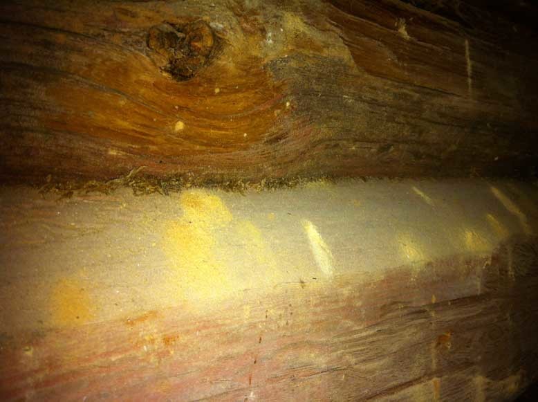

Hoppas någon kan ge mig råd angående bästa / effektivaste sättet att bli av med de som producerat de små spånhögarna på timret i bilden nedan. De verkar inte ge sig av frivilligt.

Det bästa vore kanske att kontakta en skadedjursbekämpare, exempelvis Anticimex.
Är timret i i ett ouppvärmt utrymme? Skulle tro att det handlar om strimmig trägnagare och de försvinner inte om inte utrymmet hålls uppvärmt och torrt året om. Man kan pensla timret med terpentin har jag hört, det kan också få de små gnagarna att fly
