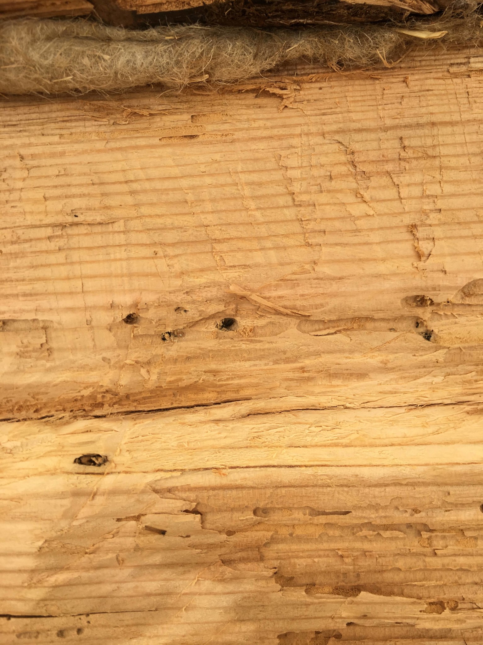

hej!
I samband med att jag har lagat en bristande konstruktion som har släppt in vatten på vårt timmer så har jag hittat skadedjur som ser ut som myror ungefär. Alla som jag har hittat är döda och genomtorkade, vilket gjorde att det var väldigt svåra att identifiera.
Men en lyckades jag få ut hel och den såg ut som en stor svartmyra med vingar, ca 10mm lång.
De har befunnit sig över 2m från marken och stockarna har vart hårda på ytan men mjuka invändigt. Lite som beskrivningen för husbock, men fel djur i stockarna.
Är det någon som kan tänka sig vad det är?
Har kontaktat försäkringsbolaget som skall skicka ut Anticimex, men vill gärna höra en andra åsikt från er också.

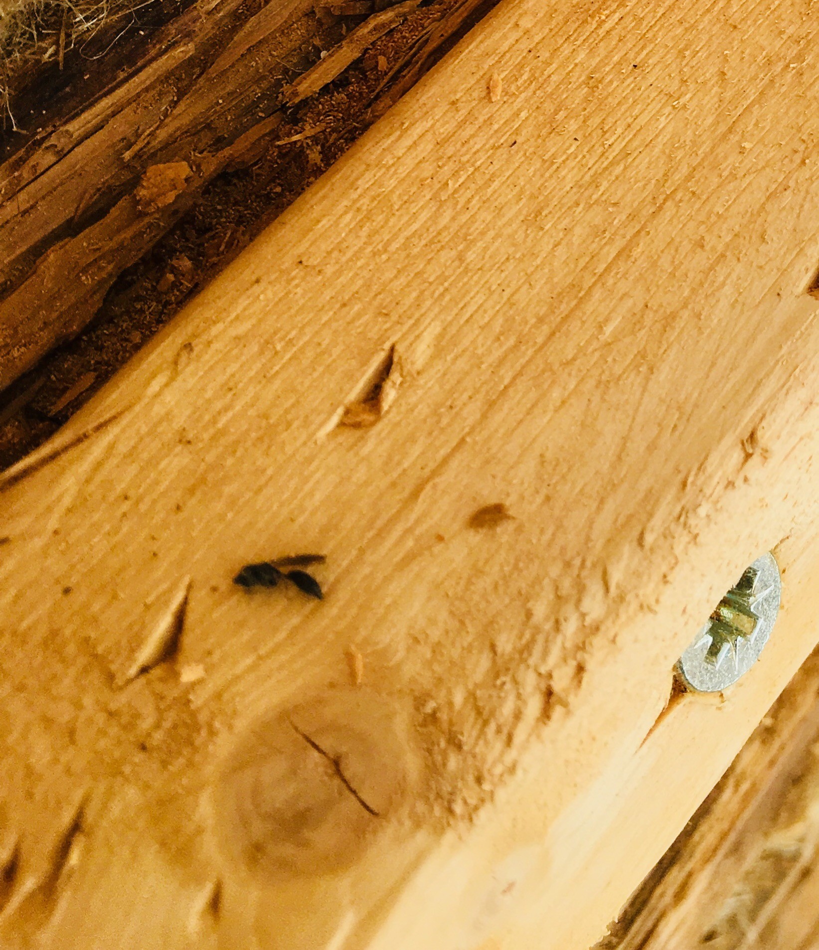

Som den mästerfotograf man är, så hamnade fokuset helt fel med kameran, men det såg jag inte förän jag kom in och myran var bortblåst tyvärr

Finns definitivt insekter som är värre men hästmyror bygger gärna bo i timmerstockar och gräver då långa gångar i splintveden. Har hittat mlndre angrepp som verkar ofarliga. Vid stora angrepp lär de kunna äventyra hållfastheten.M Marcussjogren skrev:
Hästmyror är bland de värsta trägnagarna. De gör gångar och bon i trävirke. De gnager lika gärna i nytt friskt virke som gammalt murket, även om gammalt murket brukar utgöra inkörsporten för deras intresse av platsen.
Har en kompis som hade sådana i sitt fritidshus. Var bara att riva då bärande bjälkar var genomgnagda och hade hållfasthet som balsaträ.

Ja dessa fanns också i helt friskt trä - mycket märkligt. Hoppas verkligen inte att det har gått för långt - får se vad Anticimex har att säga!Oldboy skrev:
