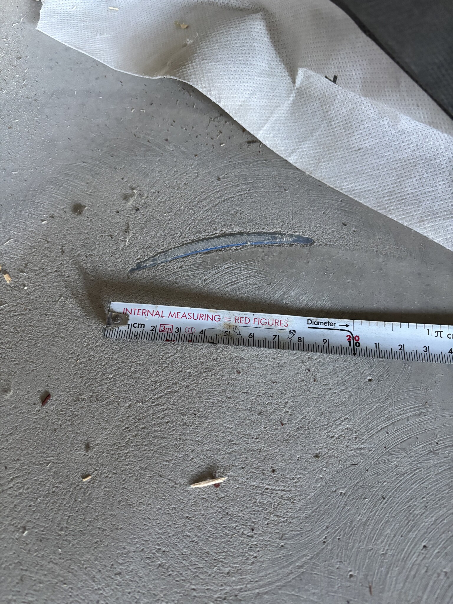

Har haft hjälp av snickarna att flytspackla in 12mm golvvärmerör i vår nya hall/entré (ca.2x4m). Flytspackling har inte gått helt smärtfritt och blev varken i rätt höjd, helt plant eller helt i våg. Som mest varierade höjden 11mm från ens sidan till sida.
Snickarna sa att detta skulle vara en enkel sak för mig att fixa med en betongslip. Sagt och gjort, och betongslip skaffades. I ena hörnet låg dock golvvärmen väldigt grunt (i princip stack de upp ovanför ytan) och därför blev slingan skadad på ett ställe. Se bild.
Skulle därför vilja höra era tankar om detta:
  1. Går röret att laga/förstärka utan att behöva bila och göra om?
  2. Hur djupt borde rören ligga. Läst att de borde vara minst 15mm flyt ovan rören för att det skall vara på den säkra sidan. Stämmer det?
  3. Vilka toleranser skulle ni hålla er till för vid flytspackling sv liknande yta?
  • Skadat golvvärmerör synligt i flytspackel, mätsticka visar cirka 29 cm längd vilket demonstrerar problemet med låg täckning och skador på rören.
Vilka amatörer. Jo värmerör får väl skarvas, så även golvvärmeslang som är ingjuten. Det blir ju dock en avvikelse. Hade jag varit du hade jag stått mot firman och krävt att de bilar upp, lägger ny slinga, provtrycker den och gjuter nytt. Då kan du sova gott om natten. Inte roligt att ha en ingjuten koppling. Så svårt ska det inte vara att fästa slingan korrekt för gjutning. Och inte heller flyta i våg och med korrekt flyt ovanför slang.

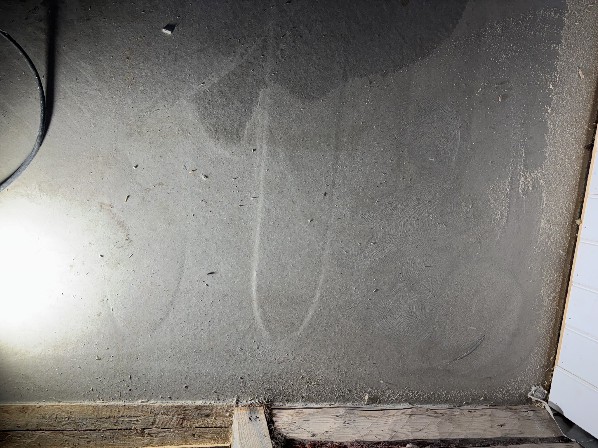

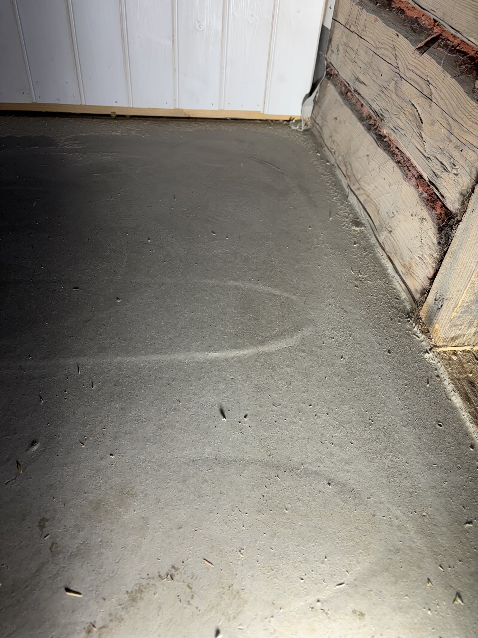

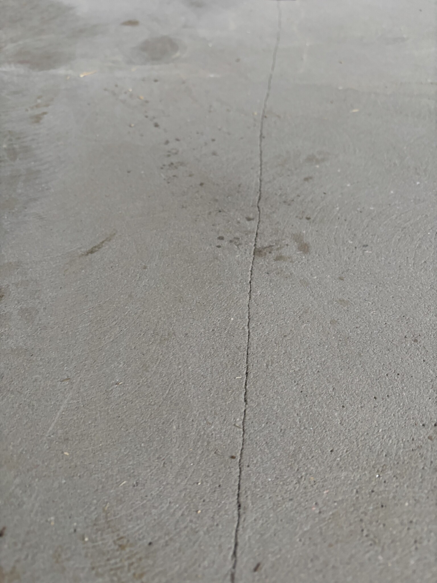

Tog lite bilder idag som visar att man lätt kan både se och känna slangen precis under ytan i spacklet. Dessutom har spackel-”kakan” fått tydliga sprickor vid varje regel i bjälklaget.
Någon som vet om detta kommer bli problem att lägga klinker på?
  • Golv med spackel och synliga sprickor nära vägg; en slang kan anas under ytan. Väggen är delvis av träpanel.
  • Sprickor i spacklad yta där slang och regler syns igenom; osäkerhet kring läggning av klinker ovanpå.
  • Spricka i spacklat golv som syns i närbild, oro över att slangen kan kännas under ytan och sprickor vid varje regel i bjälklaget.

Men alltså påstod verkligen snickarna att de var klara med flytspacklingen? Det saknas ju ett lager genomgående på hela gjutningen. Inget konstigt att de "grovgjuter" för att fixa golvvärmeslingorna och att slingorna lyser igenom. Men det innefattar ju att man gjuter en vända till nästkommande dag och justerar in det.
Din sko
G
Det kommer inte bli någon bra värmespridning om man sätter klinker direkt på det där.

Då är det ett till lager om 14 mm flytspackel som gäller och att de väger av. Men du måste få fram den skadade delen och bestämda dig för om du kan leva med en skarv/lagning som blir ingjuten eller om du ska driva processen om att bila upp allt, lägga en ny slinga och flytspackla till korrekt höjd.

Toppen. Då är ju slingan intakt. Flytspackel leder värme mycket bra. I vår hall la jag precis som du. golvspån, rotnät, 12 mm slang och ca 24 mm tjockt lager flytspackel. Klinker direkt på det. Hur bra som helst. Men du kan INTE lägga klinker på ditt nuvarande lager då slangen sticker upp lite här och där. Din firma måste dit och flytspackla upp till din referensnivå (14 mm mot anslutande trägolv) och då naturligtvis i våg. Sedan fix och klinker på det.
