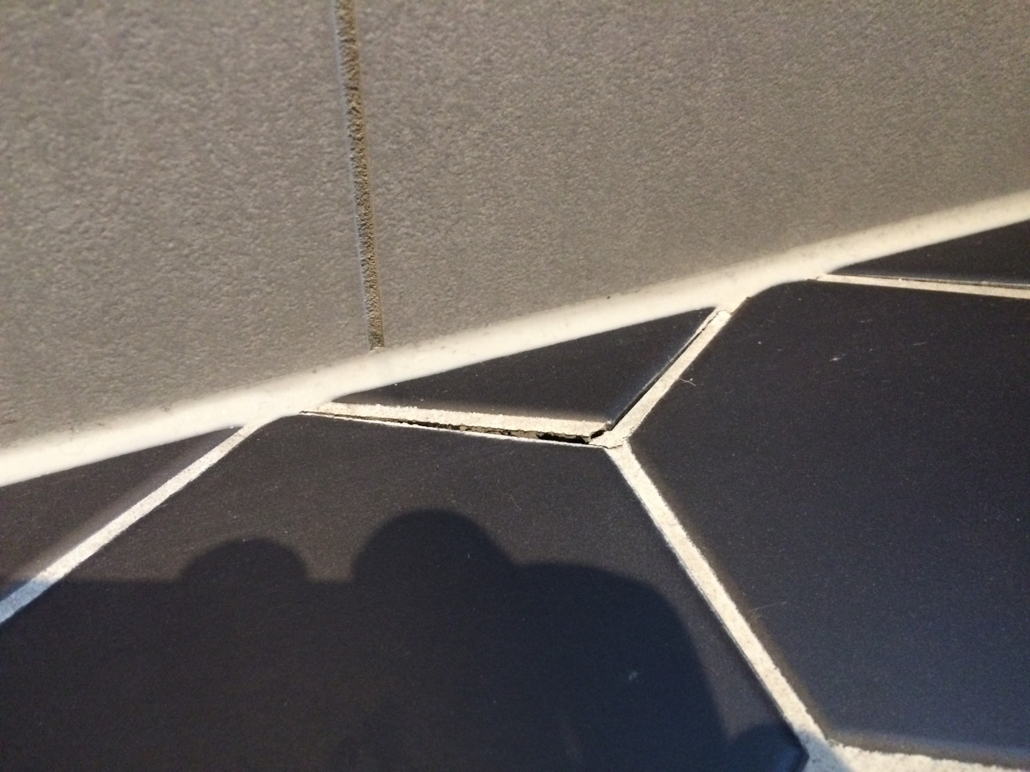

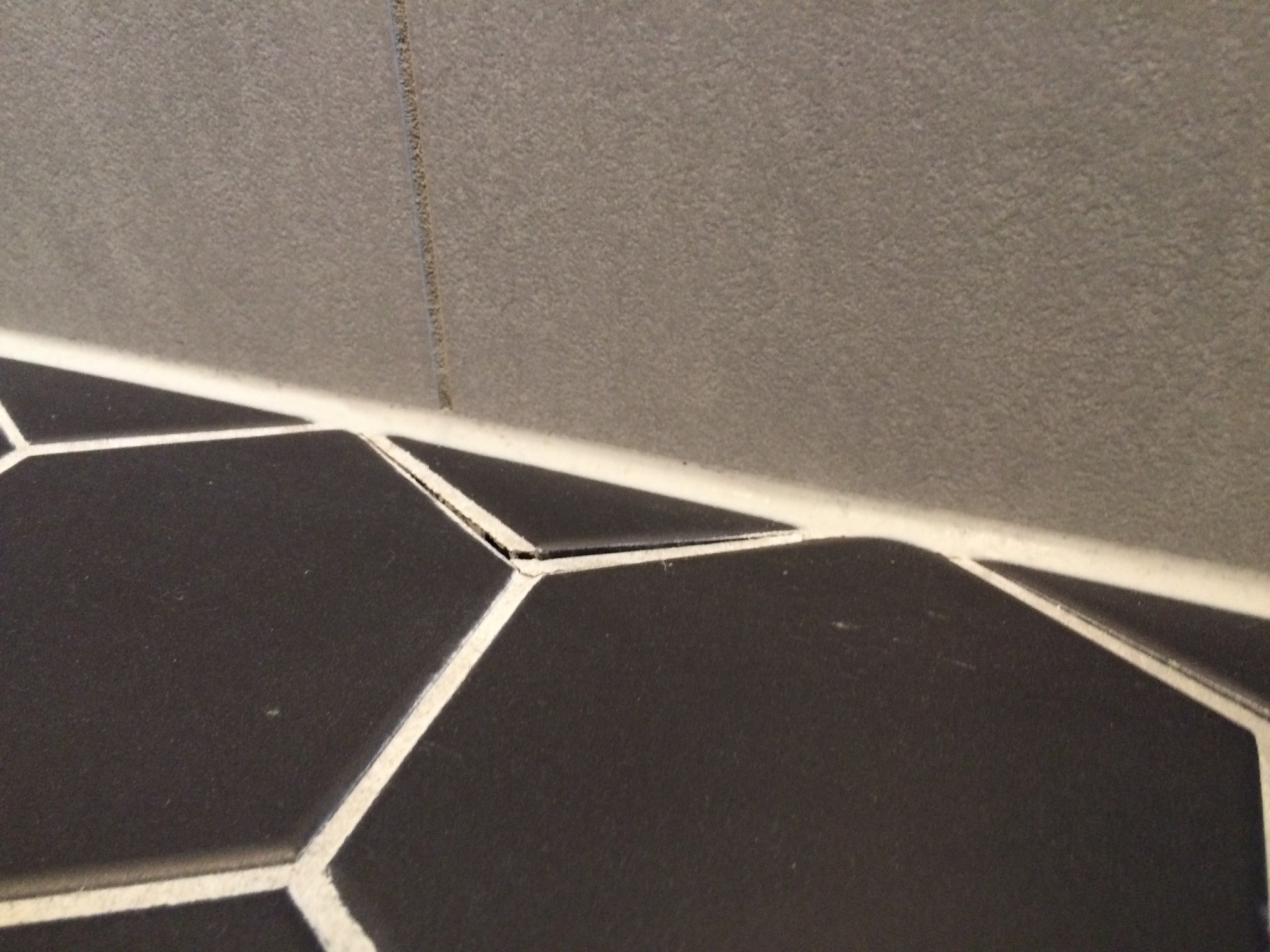

Såg i en annan tråd om att tätskiktet lätt blir skadat om man ska lyfta en klinkersplatta. Jag har en platta som har rest sig såpass att fogen har spruckit, kan detta resultera i att tätskiktet är skadat?
det har det säkert inte men det man kan fundera mer på är ju varför den har släppt så där...............finns ju inga krafter underifrån som trycker loss nåt om det nu inte legat vatten under som frusit.
sager samma sak, nästan så man tror att väggen star och vilar på denna platta tills den släppt =)
Får väl hålla tummarna för att det ser bra ut där under. Det är utanför duschen i alla fall.
Det är ett nytt hus, kan väggarna röra sig så att det trycker upp på något sätt?
Ja, väggarna kan ju helt klart röra sig, speciellt i ett nytt hus. Jag tror dock inte att tätskikt är skadat då det bör vara ett folietätskikt.
Är det ett nytt hus lär du dessutom ha garanti på jobbet. Detta ska ersättas av den.
