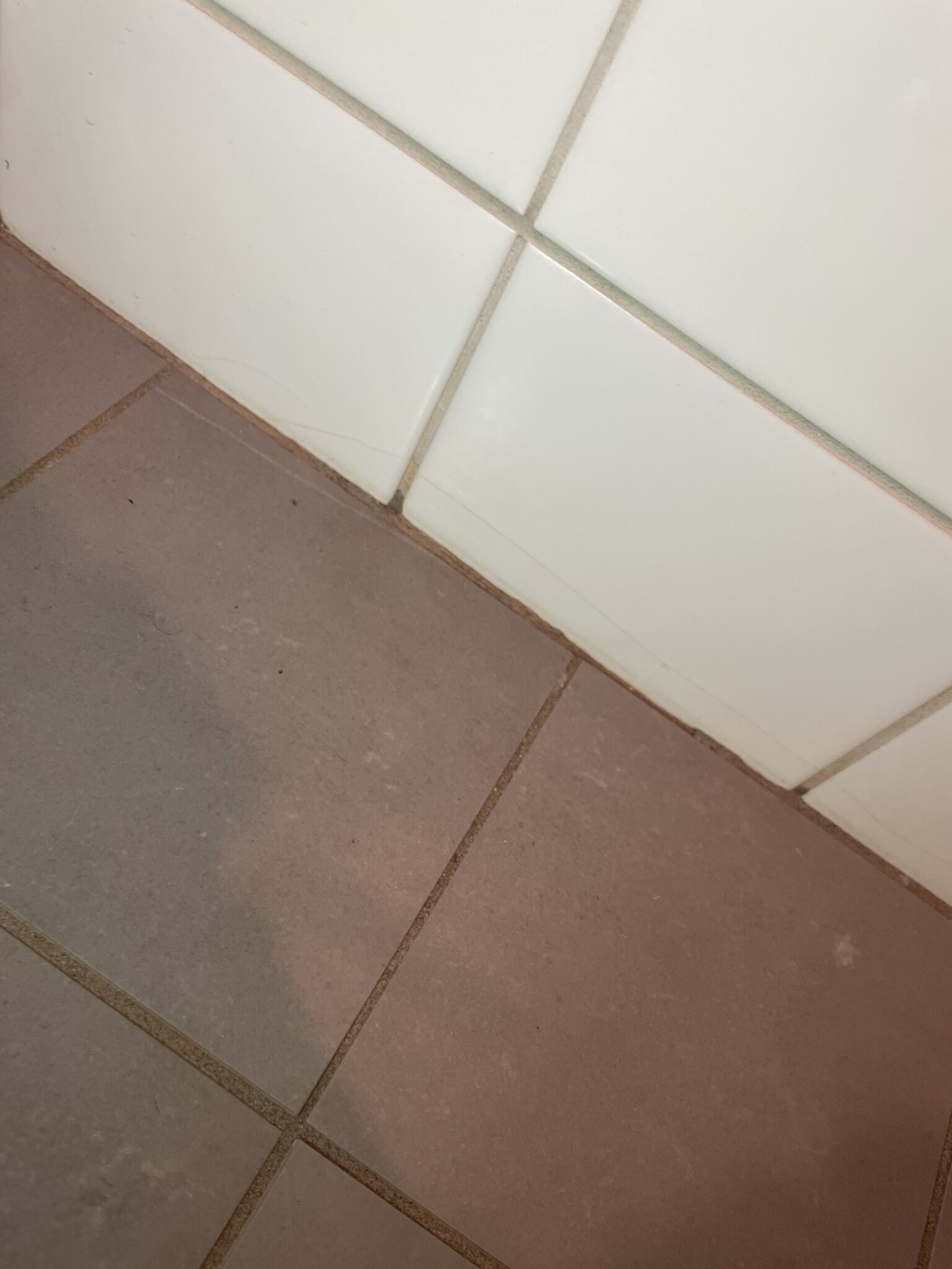

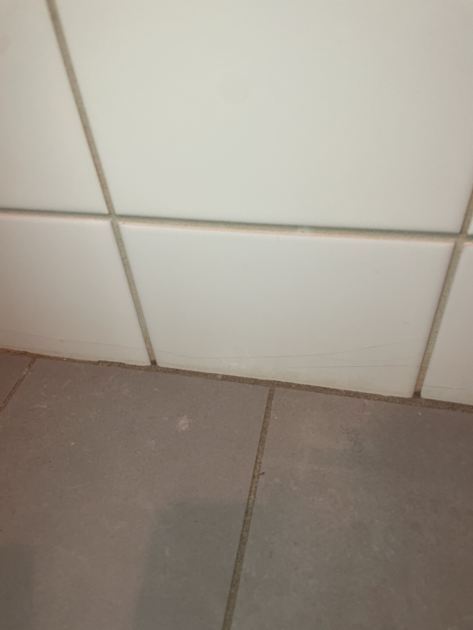

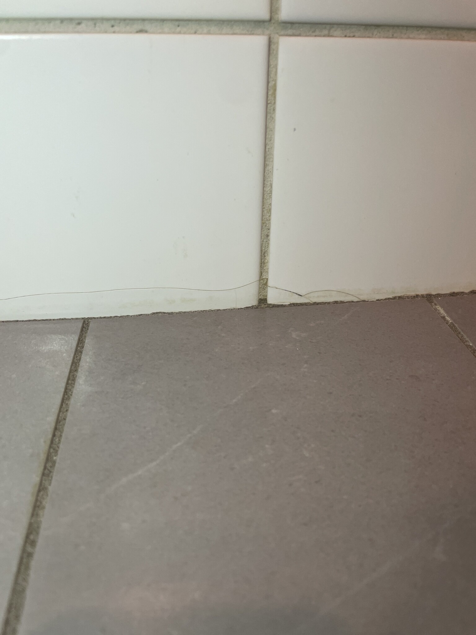

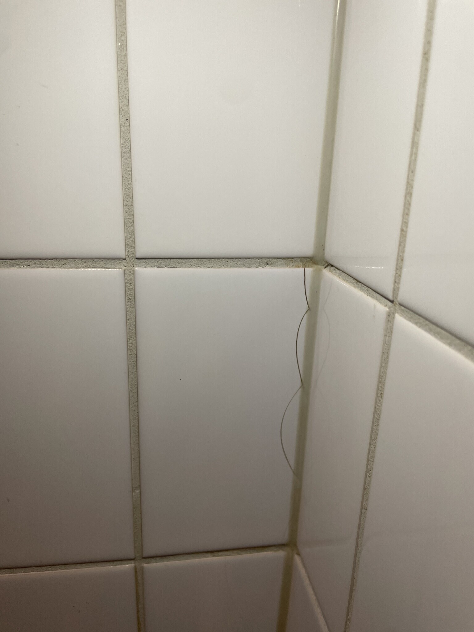

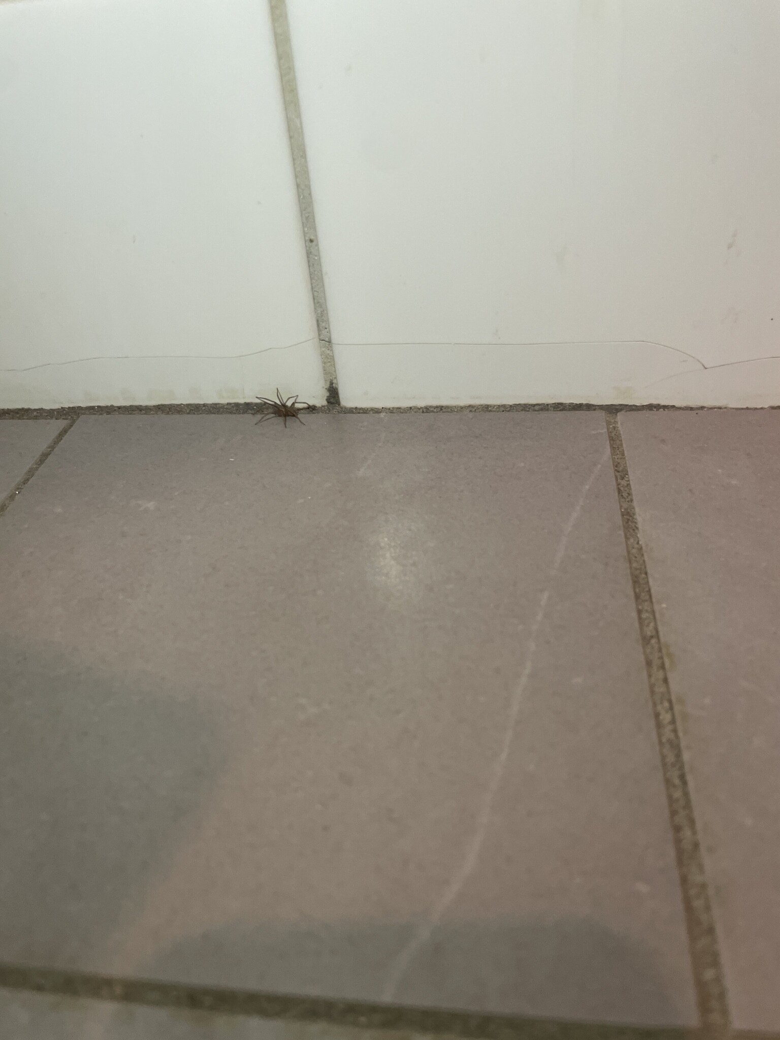

jag köpte nyligen en lÀgenhet byggd 2012 men var vÀll tyvÀrr inte uppmÀrksam nog under visningen. Jag sÄg nÄgra veckor efter jag flyttat in att det var sprickor i kaklet ca 14 plattor som blivit drabbade av en eller flera sprickor. Jag skickar mer Àn gÀrna bild pÄ alla sprickor om det Àr efterfrÄgat. HÀr Àr bilder pÄ dom allra flesta plattor med sprickor.
Jag undrar om detta Àr nÄgot man ska kontakt brf om eller hur det funkar?
För detta Àr vÀll ÀndÄ ett dolt fel? Efter som att sÀljaren ej informerade mig om detta utan försökte dölja det. Jag Àr lite rÀdd för eventuella vattenskador och dÀrmed frÄgar jag i denna grupp om nÄgon lite mer kunnig vet hur man gör i en sÄn hÀr situation.
Tack pÄ förhand!
Mvh Egon
Se bild nedanför 👇

Eh... Antar att du skĂ€mtar med oss? Ser ut som ett vĂ€ldigt "odolt" fel. đŸ€Ł

Och plattorna Àr ÀndÄ inte tÀtskiktet (det sitter bakom), sÄ det Àr ingen direkt ökad risk för vattenskador.
SÄvida du inte kan bevisa att skadan inte fanns dÀr vid visning eller att Àgaren aktivt dolt det sÄ har du inget att hÀmta dÀr.

Du har en vittgÄende undersökningsplikt, detta Àr ett klart synligt fel. Kan aldrig vara ett dolt fel. Dolt fel Àr nÄgot som du inte kan se eller kunnat rÀkna med trots vittgÄende undersökning.

Ofta vÀldigt svÄrt att byta trasiga plattor utan att förstöra tÀtskiktet bakom, och dÄ blir det en dyr helrenovering för nÄgra hundratusen istÀllet. LÄt det vara tills det Àr dags att renovera badrummet om 20 Är eller sÄ, Àr mitt tips.

Inget dolt fel, du kunde ha kollat. Du kan ju pÄpekat det för sÀljaren eller mÀklaren, sÀljaren borde ha kÀnt till det och borde ha berÀttat det men sÀljaren kan ju neka att den var trasig. Försöka kan du alltid. Dolt fel Àr det dock inte.

Eftersom det lÀtt syns vid en visning eller besiktning Àr det inget du behöver nÀmna. Lika lite som du behöver nÀmna ifall parkettgolvet har repor eller att tapeterna Àr fula.
