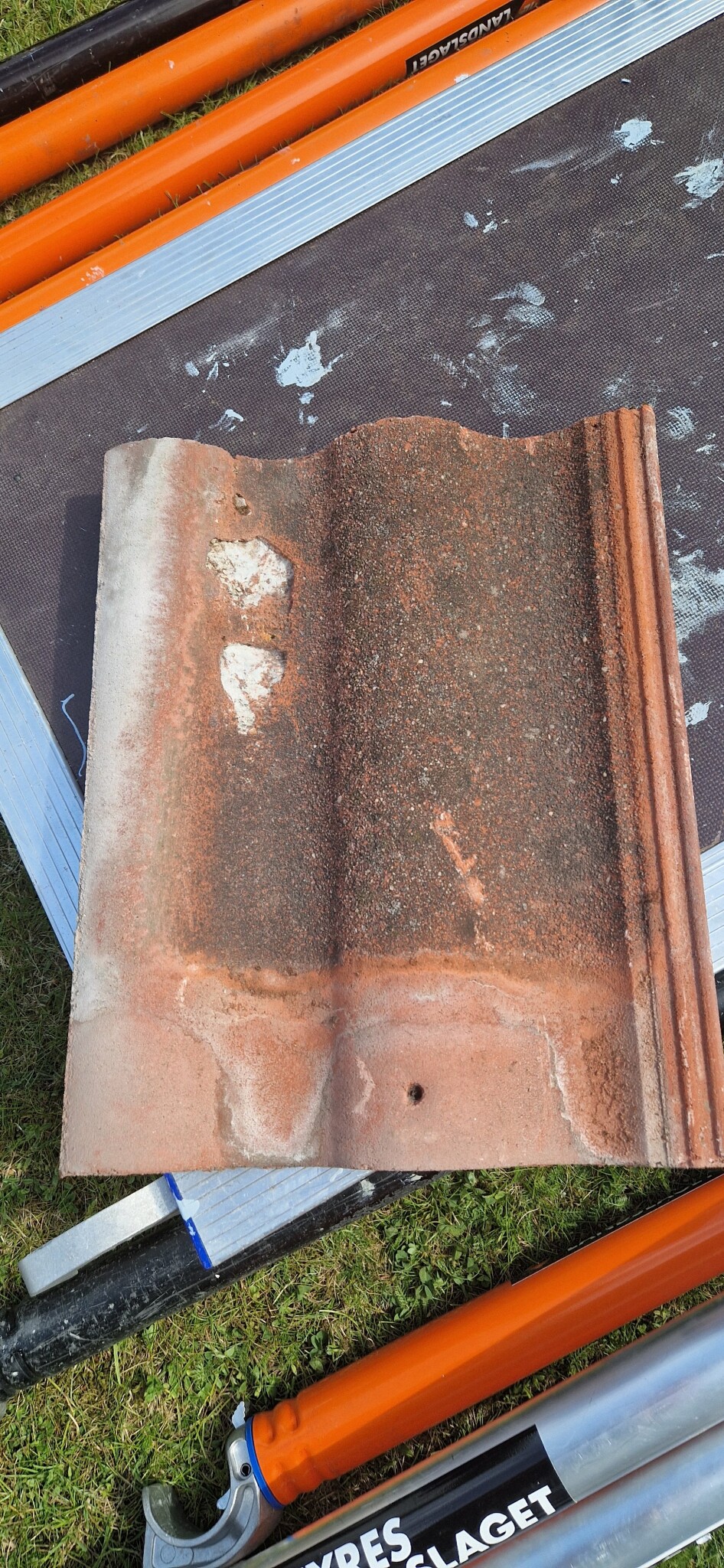

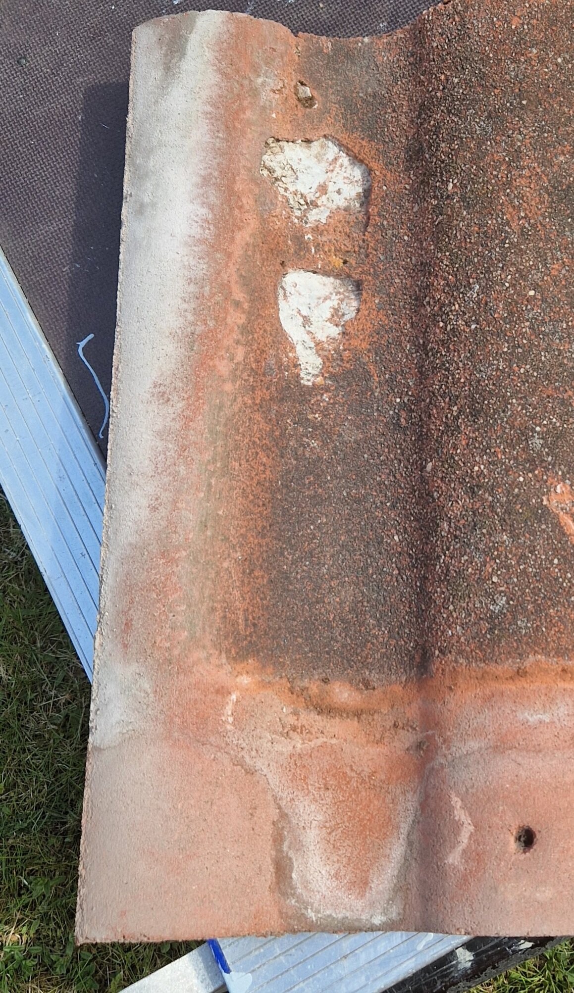

R RichardRR skrev:
Hej
Jag fick nyligen en taktvätt utförd av en firma i Stockholmsområdet. Taktvätten är först mekanisk där man skrapar bort den värsta mossan för att sedan göra en behandling med ett medel.
Efter att firman varit hos mig noterade jag större flagor av betong som låg på marken. Jag hämtade stegen och kollade upp på taket och kunde se att det hade lossnat bitar/flagor av betong från många takpannor. Jag ifrågasatte varför firman hade fortsatt med den mekaniska rengöringen när det uppenbarligen lossnade bitar från takpannorna. Firman menar på att det inte är deras fel.
Min oro nu är att alla dessa skadade pannor kommer suga åt sig ännu mera fukt och frostsprängas och/eller vittra sönder snabbare.
Någon annan som har sett/varit med om liknande?
Jag har hittat något liknade när jag kollade mina betongtakpannor (38 år efter att de lagts). Det verkar som om mossa/alger eller något annat "ätit" upp några millimeters djup och lämnat något vitt efter sig. Jag gissar att detta skulle kunna fortsätta rakt igeom hela pannan om den fick fortsätta några decennier till.?
Hej och välkommen till forumet!
Jag tror som du att det kommer gå hål rakt igenom vissa av dina pannor om några decennier, förbered dej på ett takbyte genom att spara ihop till ett nytt eller byt redan nu de som har skador om du har/ hittar ersättnings pannor.
