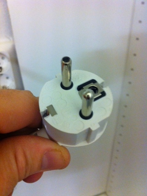

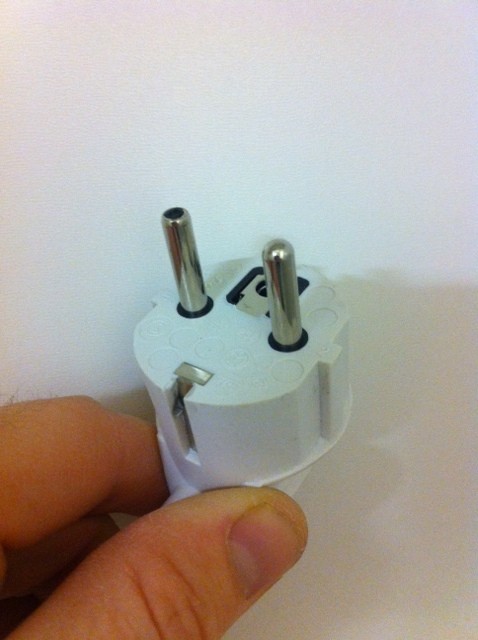

Håller på och installerar torkskåpet. Har flyttat garderober, gjort hål i bakstycke och fixat och donat en stund. Ska just till och sätta i kontakten till torkskåpet när två saker händer
1) Stickproppen kan endast monteras "neråt", dvs med vinkeln neråt. Varför? Jag vill vända den uppåt!
2) Jag upptäcker en skada på stickproppen. Hur allvarlig är skadan? Måste den repareras eller kan jag använda den ändå?
Jaha, trodde det bara var en skugga i bilderna.
Ser skumt ut, har du någon aning om vad som hänt? Ser nästan bränt ut. Jag tror ändå inte att det är något problem att använda den men blir säkert snart korrigerad av bättre vetande
Skåpet är aldrig använt, så bränt vet jag inte. När skulle det ha hänt i så fall? Det ser mer ut som att metallen slagits bort eller att gjutningen är misslyckad.
Jag har försökt trycka i proppen i uttaget med lite våld. Vet inte om det kan ha slagit bort metallen (men det känns osannolikt).
Tycker inte du ska oroa dig över stiftet anläggningsytan är ändå på sidorna
Du kan testa att lirka in kontakten, inte bara pressa med våld. Försök pressa lite mer på sidan med stiftet som e "kortare" antagligen petskyddet som inte vill öppna sig
På bilden ser det ut att vara en lite misslyckad gjutning. Kanske är det en sträv yta och / eller vassa kanter som hakar i petskyddet i uttaget. Får du i kontakten ser det inte ut att vara några problem med att använda den. Vicka och vrid, men pressa inte. Sedan är det ju inte så svårt att byta stickpropp. Antagligen enklare än att reklamera skåpet.

Nu säger jag att en korrekt i stoppad kontakt så har det ingen betydelse alls.
Men! Jag hade reklamerat detta. Det är bra att säljare och fabrik får sig en insyn att det finns produkter som slinker ut som borde ha kollats lite extra. Är uttaget lite "slappt" så tror jag att det kan ge både värmeproblem och slitage på både bläcken i uttaget och att petskyddet skadas.
Nu har jag varit ner och försökt lirka mer med kontakten, men det tar stopp när jag försöker sätta i den med vinkeln uppåt. I båda uttagen. Det går bra i båda att sätta i kontakten med vinkeln nedåt. Men det tar liksom stopp på ett stumt sätt på den sida där det skadade stiftet sitter.
Jag har kontaktat tretti.se där jag köpte skåpet. Får väl maila cylinda också.
