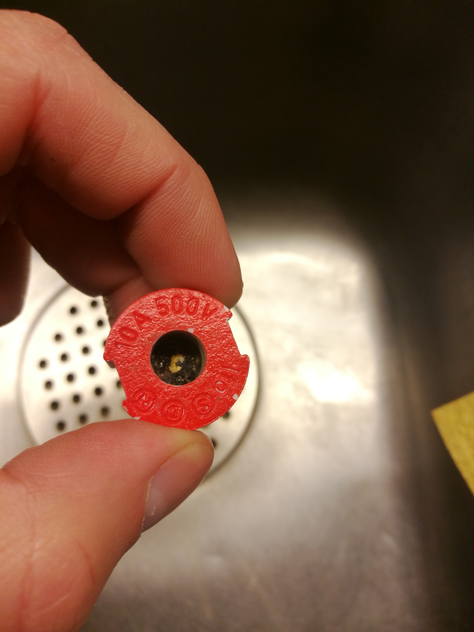

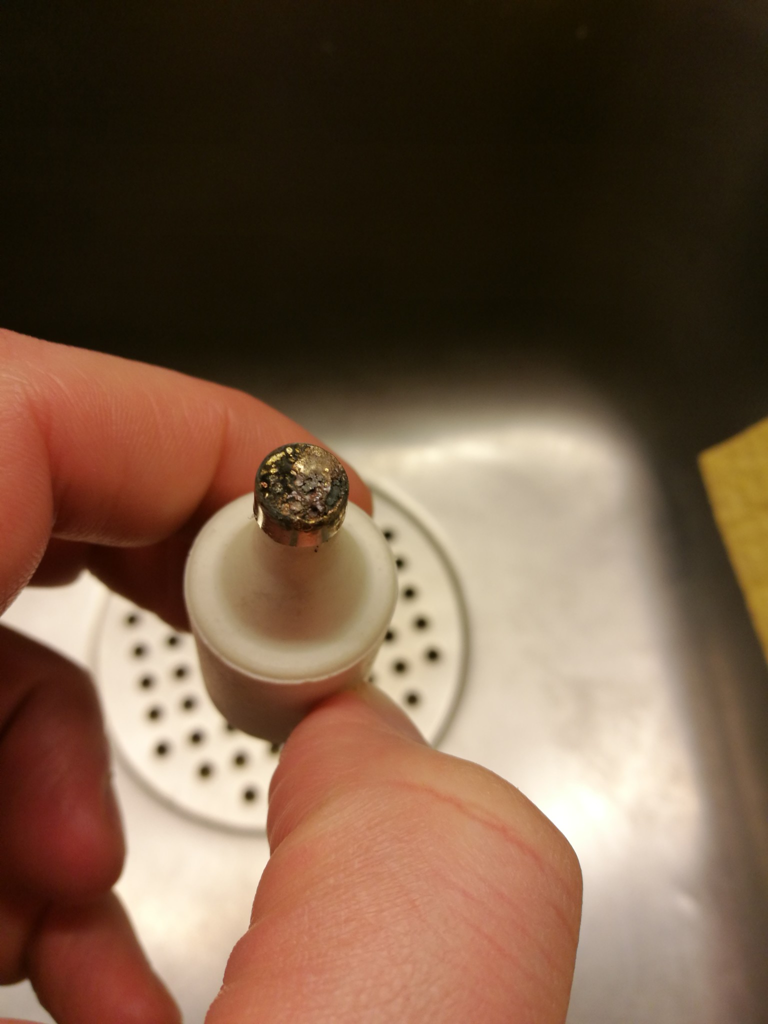

Skulle byta spis hemma så skulle ta ut säkringarna till den.
3-fas och två av säkringarna var skadade på toppen. Ser inget konstigt i bottenplattan..
Någon som har nån koll på vad det kan vara? Dåligt åtskruvade eller något mer allvarligt? :thinking:
  • Skadad säkring med brända märken hållen av en hand över en vit bottenplatta.

Den har varit dåligt åtdragen. Risken är att det har blivit varmt så att kabeln innanför har tagit skada.

Okej, får öppna upp skåpet och kika.
Tack för hjälpen!
Byt botten
Såg precis att den runda "glasskivan" som ska sitta i hållaren saknas. Kan det göra att säkringen inte trycks tillräckligt långt ner?
Nej, den påverkar inte säkringens kontakt med "bottenplattan", det du har är en typiskt dåligt dragen säkring. Och som sagt även bottenplattan är skadad så byt den.

Glasskivan är bara ett beröringsskydd som sitter på utsidan av porslinet. Det har även funktion som gnistsläckare när säkringen löser pga kortslutning.
Bottendelen (passkontakten) behöver högst
Troligt bytas om säkringen är så pass bränd som på bilden. Annars har du samma fel ganska snart.
Lyft även på locket till centralen och okulärbesikta att det inte blivit varmgång i kabeln och anslutningarna.
BRYT SPÄNNINGEN INNAN!
Känner du dig obekväm så tar det inte många minuter för en elektriker att konstatera om allt är ok. Denne byter även passkontakten på nolltid. Visa undersökningen att något tagit stryk så tar det mer tid.

Närbild av en hand som håller en röd, sliten bottenplatta ovanför en vit yta.
Alla tre är nu bytta. Kablarna såg bra ut men den ena bottenplattan såg ut som skit.
