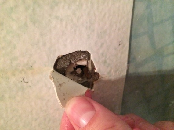

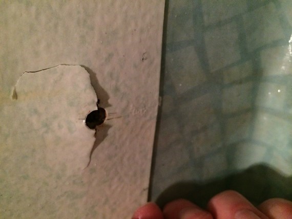

Skulle ta bort den gammal duschörnan och på något vis så rev jag upp en liten bit av väggen.
Vad kan jag göra?
Se bilder:
Mer silikon än vad du hade tänkt ha från början? Ser inte ut att ha varit nåt silikon där förut heller, så du bör ju allra först kolla om det är fuktskadat redan. Om färgerna på bilderna stämmer ser det i mina ögon ut som blött gips där inne i hålet, pappen ser väldigt mörk ut?
En så pass stor skada kan förmodligen bara lagas rätt tillfälligt med silikon?
Nej helt torrt. Det som är bakom ser ut som spackel eller något liknande.
Och bakom det är det också helt torrt, vit gips.
Antingen så kontaktar du en mattläggare som svetsar det eller så kladdar du i silikon.
Men inget silikon ifall du vill ha det svetsat
Okej, anser ni att silikon räcker?
Skulle vara skönt.
Aquatät
Aquatät kan jag även använda till den nya duschhörnan?
