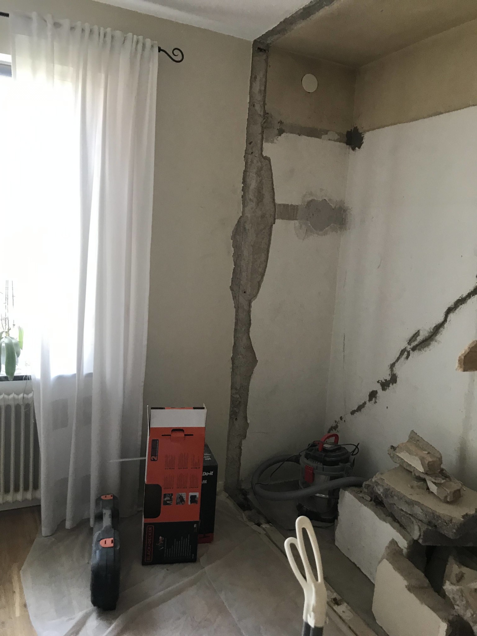

Vi håller på att bygga om vår garderob och har stött på ett problem. Då vi är noviser på detta så vänder vi oss hit. Gissningsvis så bör detta kunna åtgärdas på egen hand.
Vilket material skall användas för att jämna ut väggen igen. Alltså för att fylla igen sprickan/håligheten?

  • Renoveringsarbete av en garderob med synlig spricka i väggen och byggmaterial på golvet.

Utan att se exakt på bilden tror jag inte väggen har gipsskiva utan är putsad. För att laga en putsad att vägg används med fördel samma puts som satt där från början, är det gammal hus troligen kaklbaserad puts. Läs på nätet om hur man gör. Gipsputs är betydligt lättare att jobba med och kan troligen tas som ersättare om kalkputsen känns övermäktig....
