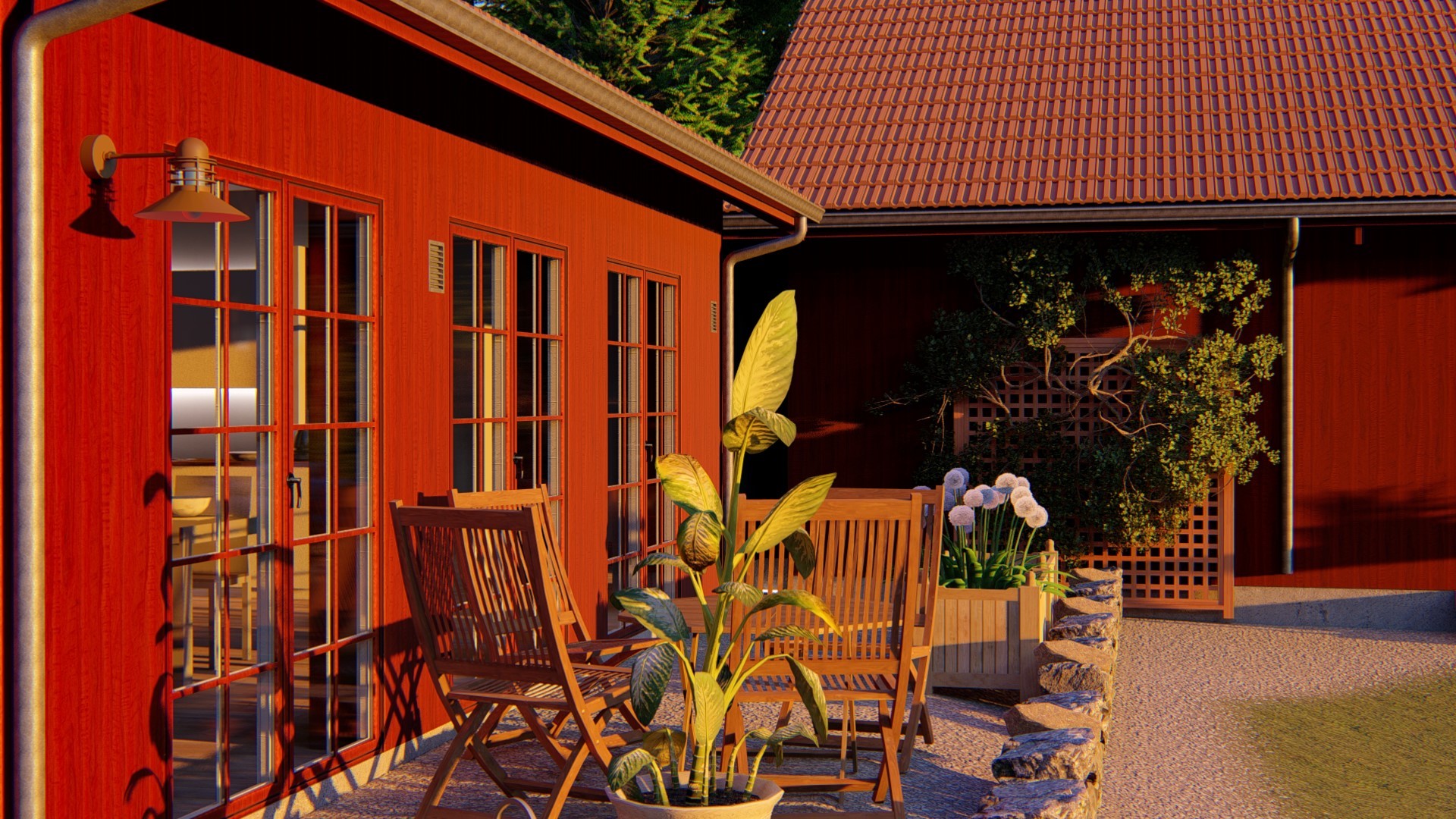

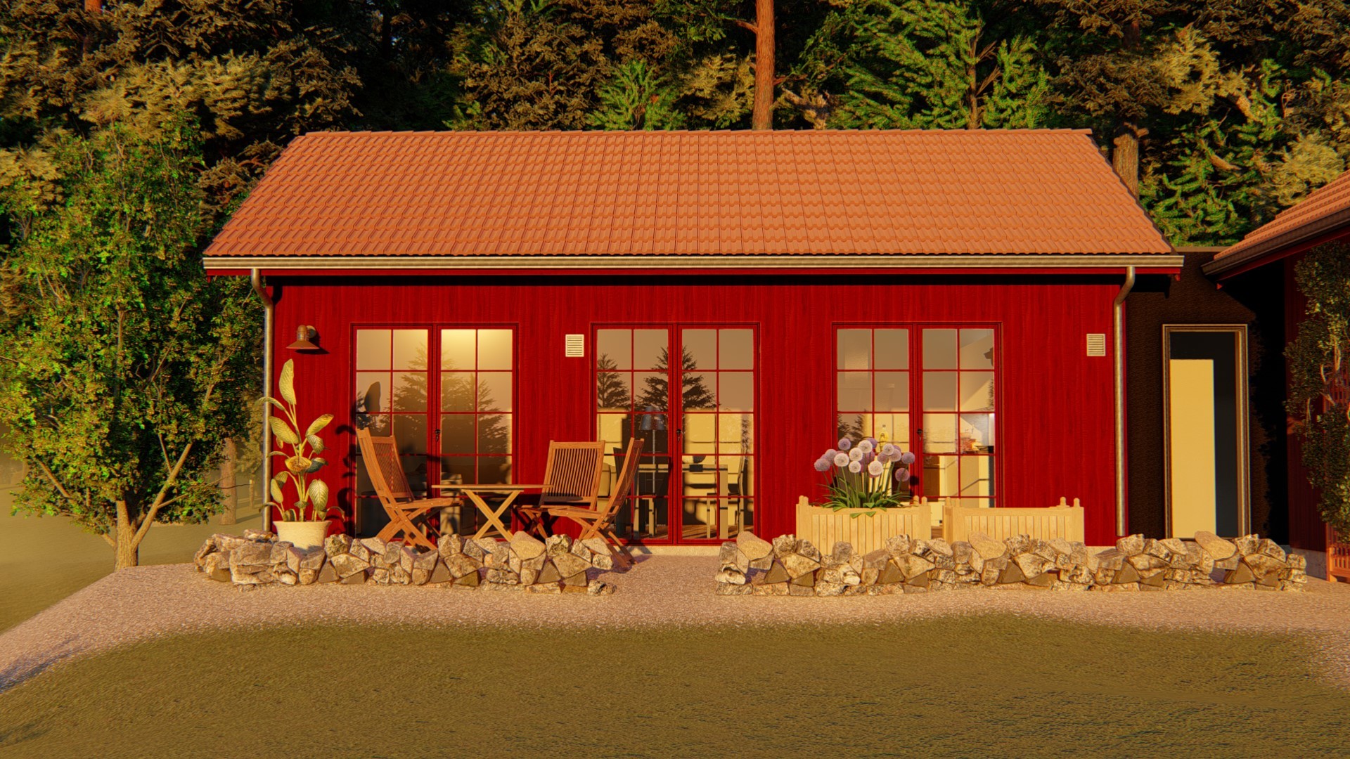

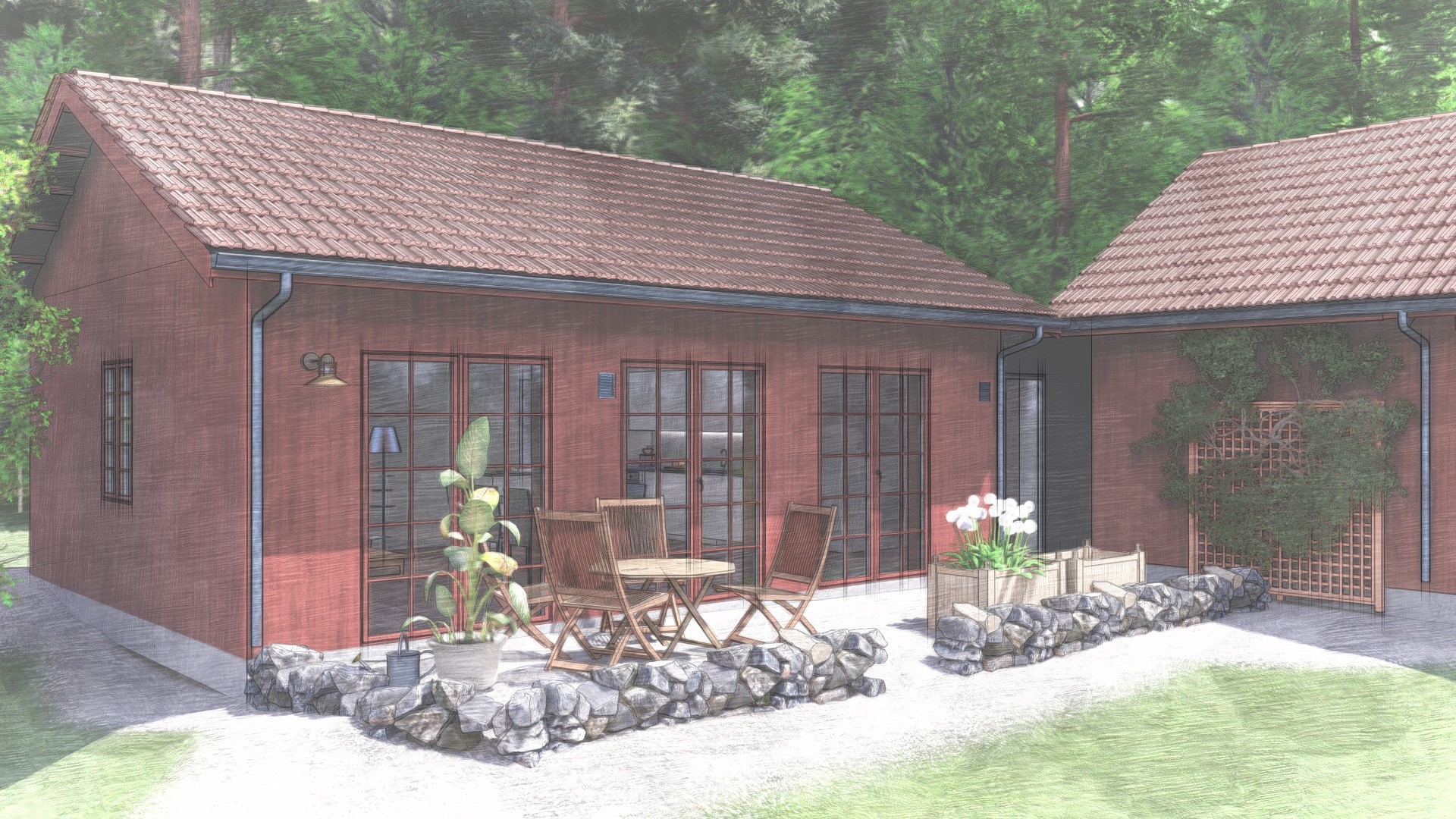

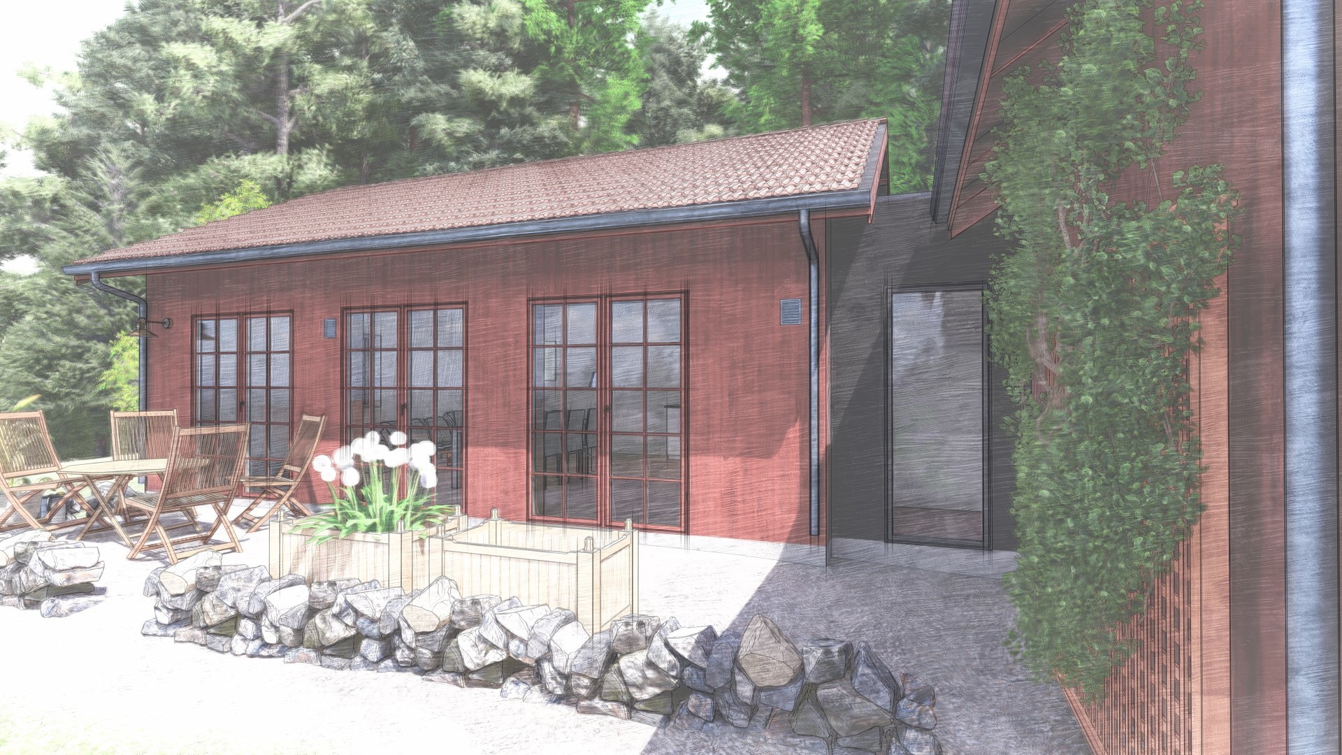

Så, nu har vi fnulat vidare lite granna på att renovera.
Här kommer ett förslag vi gjorde där vi gör om hela planlösningen, helt enkelt, det gamla sovrummet med murad kamin blir sovrum, köket blir farstu/hall och det gamla matrummet blir sovrum 2. Utbyggnaden görs om, eventuellt river vi ner och bilar bort platta samt gjuter nytt och bygger upp igen... Nya utbyggnaden görs "fristående" med en hall emellan husen. Här blir det kombinerat kök och vardagsrum med stora fönster som tar vara på utsikten.
Begärde även ut de gamla bygglovsritningarna från kommunen idag, men det fanns inget mer än att tidigare ägare sökt bygglov för att panela fasaden och byta fönster 1984, så kommunen har inga ritningar. Dock är hela huset samt det lilla garaget inritat på planritningen som finns på kommunens hemsida, kommunen räknar området vi bor i som samlad bebyggelse men utanför detaljplan. Antar att vi i det här fallet behöver rita in det gamla när vi söker bygglov för den nya delen?
Bifogat 4st renderingar, samt en planlösning, planlösningen visar dock inte fönster och sånt men det ser ni lite från renderingarna... Vad säger ni?

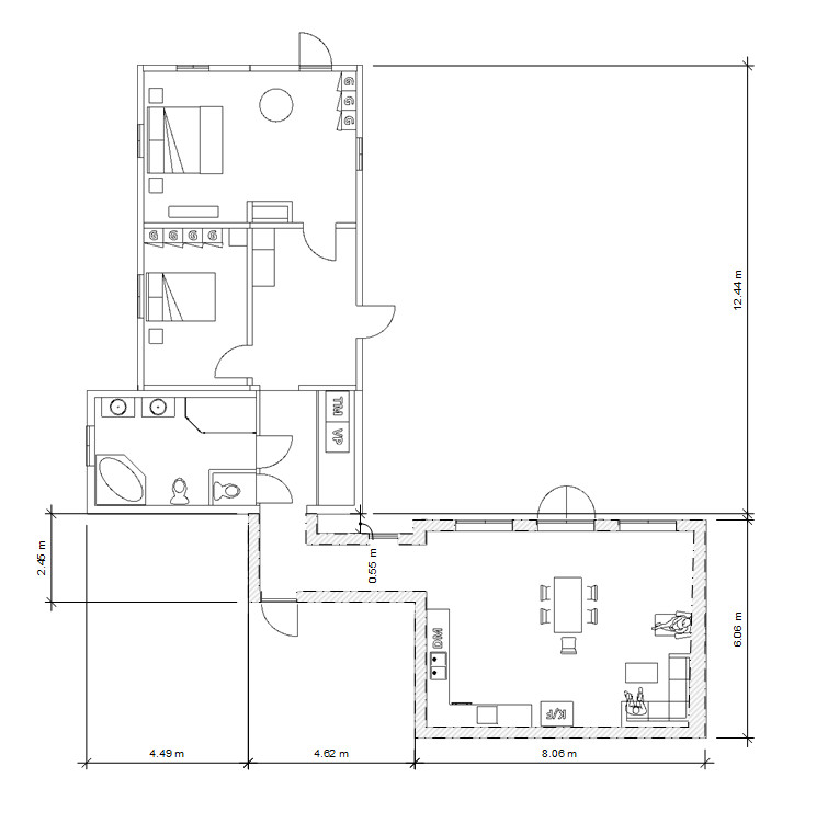

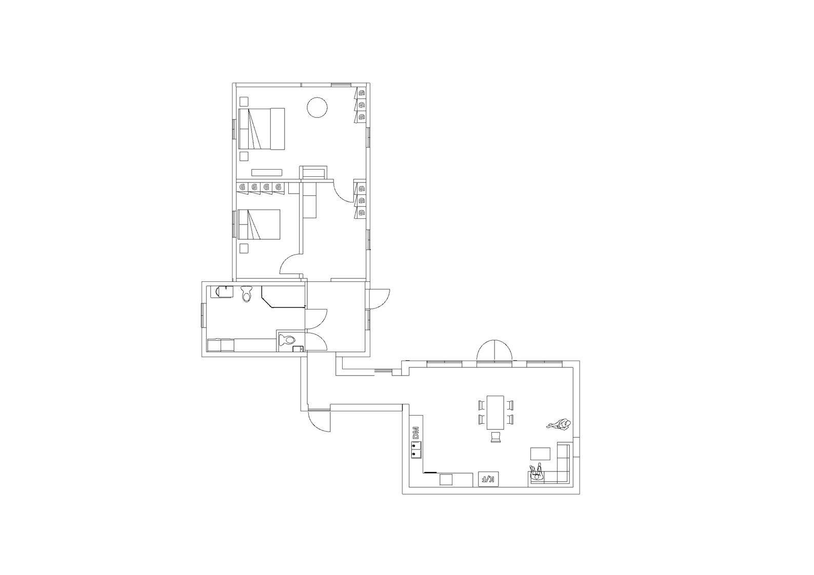

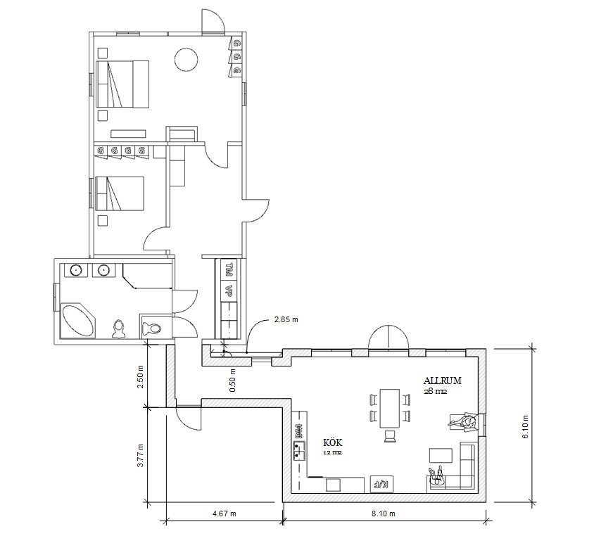

Har ändrat ritningen en del från tidigare. Har skjutit "bak" utbyggnaden på tomten för att inte ta för mycket av uppfarten. Bifogar även planritningen så ni får se hur vi tänkt. Angående förvaring så kan vi givetvis utöka antalet garderober. Men för tillfället har vi ritat med det för syns skull.
Vi får dock det vi vill ha, en väldigt stor öppen planlösning i utbyggnaden, två toaletter, varav en rejält stor. Två sovrum, varav ett väldigt stort. En rejäl hall, den dagen man får barn är det bra (barnvagn...). Det går givetvis att göra om den stora toaletten till kombinerad bad/tvätt. Blir eventuellt så. Tvätten är dock nära till balkongdörren på baksidan där det finns en torkställning strategiskt placerad. Tanken om vi har tvätt i passagen så blir det skjutdörrar där.
Frågor
- Vår utbyggnad kommer hamna en halv meter från tomtgräns, detta är dock skog och jag tror inte våra grannar kommer ha några problem med det, vi ser inte ens varandra. Vi tänker fråga först givetvis så det inte blir någon osämja.
- Men är det något specifikt jag bör tänka på här? Brandklassning? Vi kommer ha cellulosa i väggar, tak samt invändigt fibergips/gips, om någon frågar. Kan givetvis påstå att vi ska ha stenull likaväl.
- Handikappanpassning, jag har ritat in 90cm breda karmar till ett sovrum samt stora badrummet. Även provat göra en cirkel på 1.3m i diameter framför toaletten, inga problem. Något mer?
- Energiberäkning, kommer säkert få frågan senare, men behöver vi göra en? Vi kommer förmodligen installera Luft-vatten VP i samband med renoveringen.
- Framförallt, vad tror ni?

Det finns många fler tillgänglighetskrav än de du tar upp:
http://www.boverket.se/Tillganglighet/
http://infobank.nacka.se/Handlingar...er_for_tillganglighet_vid_nya_byggprojekt.pdf
Om möjligt bör det nog vara breda dörrar till båda sovrummen så att ett rullstolsburet barn inte måste bo i det stora sovrummet.

Jag tycker det ser väldigt snyggt ut! Försök få grannens medgivande som en underskrift på en ritning. Studera tillgänglighetsdokumenten som BirgitS länkat till. Jag tycker också att korridoren i övergången melan husen ser för smal ut. Ur brandsynpunkt är kraven på ett enplans småhus inte särskilt höga. Gips i taken är väldigt bra för att minska brandspridning. Man måste kunna ta sig ut genom fönstret från det lilla sovrummet.

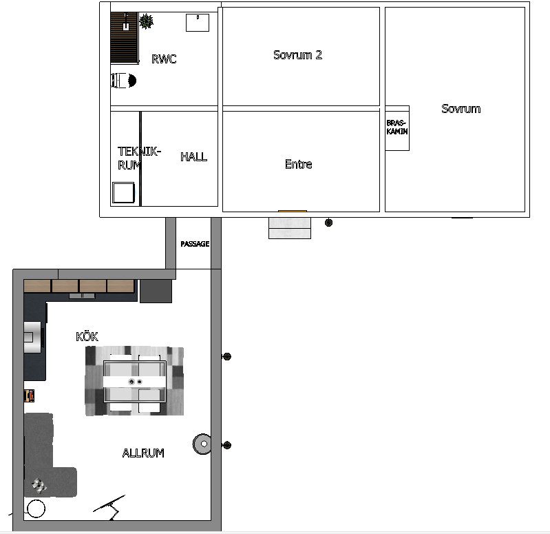

Upptäckte att det är inte så höga energikrav när man bygger ut under 50m2 boarea mot att bygga nytt. Så det är skönt.
Bifogat en ny planlösning. Bredare passage. 1.3m bred. Riktlinjerna för passage var 1.1m, 1,2m för att vända 90 grader så 1.3m borde vara bra. Då får vi plats med en byrå eller något också..
Alla dörrar i huset är ritade som 90cm karmyttermått förutom den på lilla toaletten den är 80cm.

Provade ändra lite på planlösningen. Mindre hall men samtidigt ljusare då vi även kan ha ett fönster. Vill göra minimalt med ingrepp i timmerstommen. Flyttar även in tvätt samt vp i stora badrummet. Detta blir lite mer ekonomiskt. Fortfarande två toaletter givetvis.
Den tidigare hallen kan med fördel bli kontor/bibliotek typ.

När jag såg detta i en annan tråd trodde jag det var riktiga bilder, tagna med något effektfilter för att se ut lite som ett bleknat fotografi.
Jag är lika imponerad över renderingen som jag tycker att bygget blir snyggt och smakfullt.
Snyggt jobbat.
Snyggt jobbat.
