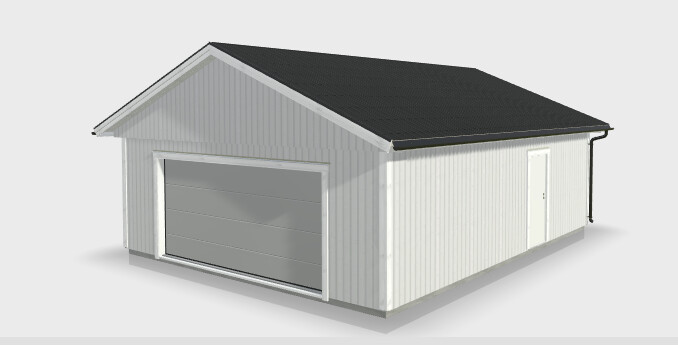

Hej! Jag ska äntligen komma till skott med mitt garage. Jag har ett Älvsbyhus F15 garage byggt 2008 där hälften är garage och hälften är carport. I garaget är det en platta gjuten, och i carporten är det betongplattor på marken (vanliga 40x40).
Hur går man enklast till väga? Gjuta till plattan, försöka hitta och köpa likadana takstolar och bygga ut på längden? Eller riva alltihop och börja om från början?
Går det sälja det gamla garaget/carporten? Eller är det bara att riva ner och skrota iväg det om man går på det alternativet?

Då det verkar som om garage plus carport har tillräcklig bredd för det nya garaget så är väl svaret enkelt. Du bygger givetvis ut/till garaget. Om plattorna i carporten inte har satt sig, så innebär det att underarbetet är bra. Det behövs därmed inte så mycket grävning. Mest så det får plats isolering under betongen. Att kopiera takstolarna är ju inga problem. Se bara till att de är kraftiga nog. Man kan ju teoretiskt sett byggt dem väldigt klena och tänkt att mellanväggen kan vara bärande. Men de bör vara enkla att förstärka isåfall. Sen är det ju bara att gjuta till några meter, och bygga till väggarna. Du kan säkert återanvända virke från mellanvägg och främre väggen som rivs.
Förutom tillbyggnaden av grunden, så handlar det om väldigt små pengar, om du gör en del själv. Att riva och bygga nytt är däremot fruktansvärt dyrt. Det kostar säkert 10 gånger så mycket.

Har du plats och får tillstånd då skulle jag fundera på att bygga framåt och då kanske behålla carporten som den är eller med en enklare vägg. Carporten är perfekt för cyklar, trädgårdsgrejer osv som inte behöver stå uppvärmt och som annars i alla fall hamnar i vägen inne i ett garage.
Då har du två bilplatser att använda dagligen och en plats för en ytterligare bil, verkstad eller vad du vill ha där.
Återigen om du får tillstånd så skulle jag göra den nya delen högre när du ändå bygger.
Det blir självklart dyrare än att "bara" bygga ihop garage och befintlig carport och beror också på hur stor yra du vill ha/behöver.
Alt tre är att bara sätta väggar på carporten och få ett kallgarage.
