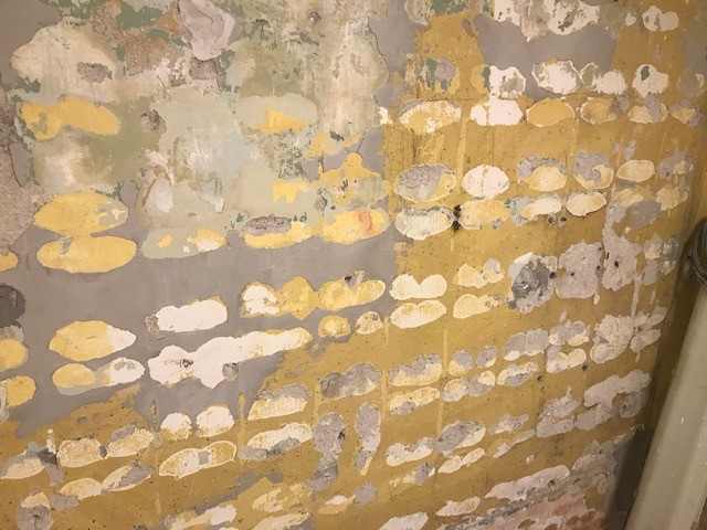

Jag ska putsa väggarna i ett gammalt badrum som ligger i källarplan (huset är från -39). Tidigare har det varit kakel på väggarna som vi tagit ner, se bif bild.
Går det att prima direkt på detta underlag och sedan putsa med gips, eller måste vi ta bort allt så väggarna blir "rena" från tidigare underlag (det gula verkar vara någon slags färg eller dyl)?
  • Vägg i källarbadrum med rester av gammalt kakelklister och gul färg, redo för renovering.
Jag hade hyrt en flex (betong slip) med en klinga för färg/limrester och gått över väggen så putsen fäster bättre:)
Om jag skulle slipa hade jag tagit reda på om det är asbest i fixet på väggen innan.
Gipssackel/puts är väl inte lämpligt på källarväggar.
