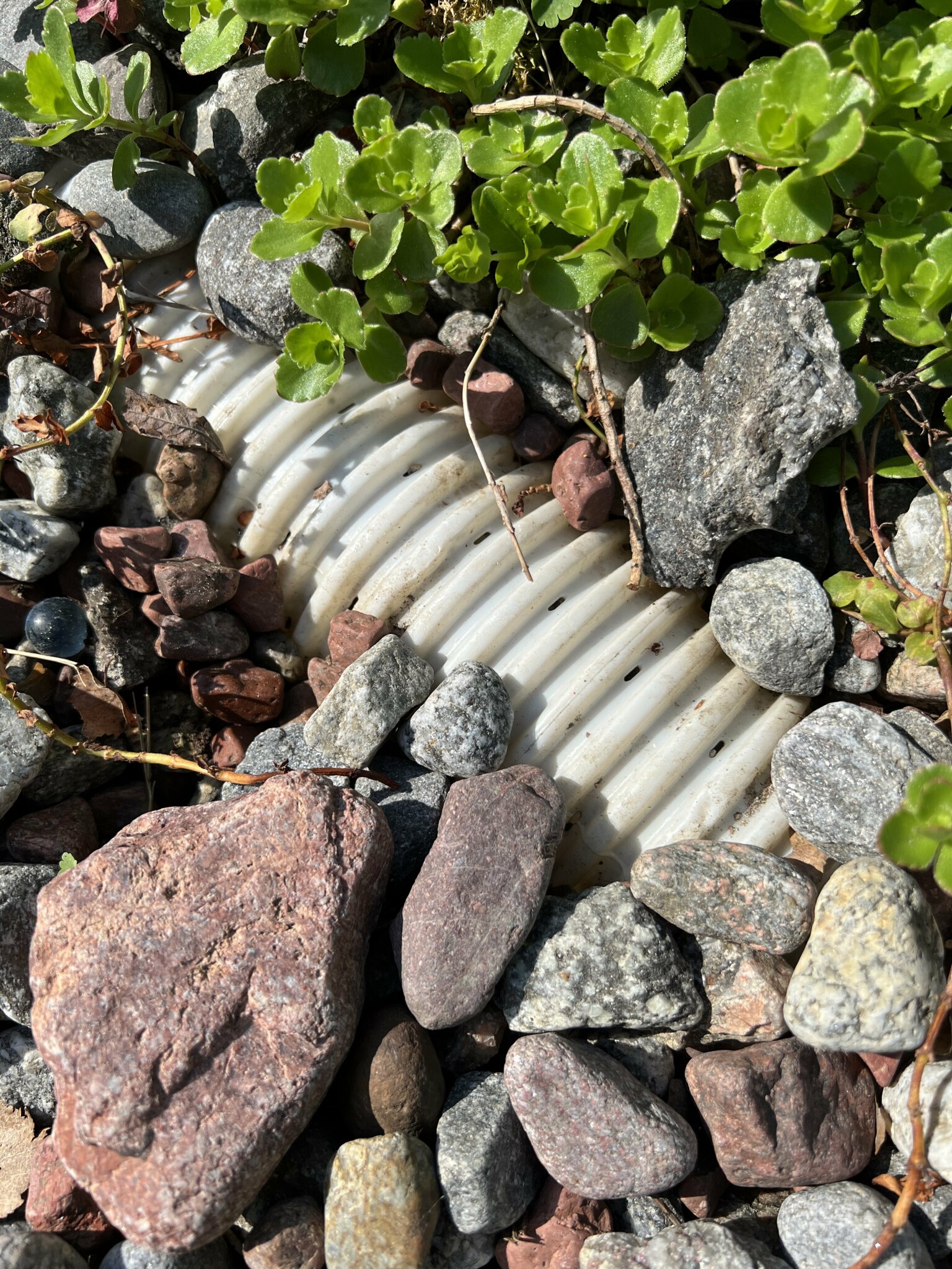

Sedan ett år tillbaka ungefär har vi ett fritidshus som vi fortfarande (utan några närmare förkunskaper om hus) håller på att lära oss hur det funkar.
Nu har jag en fundering kring ett dräneringsrör. Röret ligger precis där en backe ner mot huset tar slut och marken blir plan. Det är alltså backe ner, plan mark och sedan hus. Och röret ligger precis i gränsen backe/plan mark.

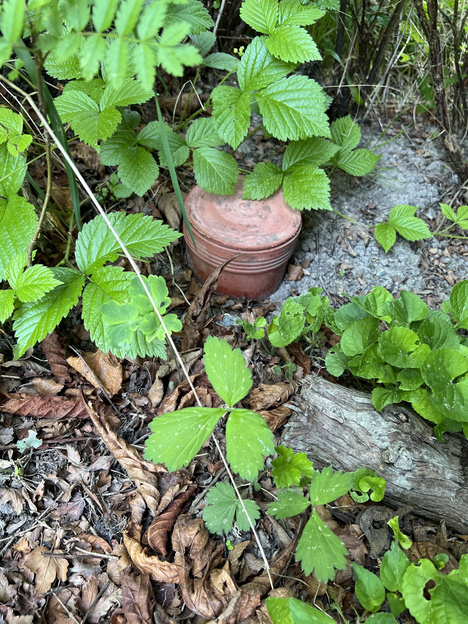

Min fundering nu är, ska man spola genom dräneringsröret med en slang eller så från den här brunorangea ingången? Finns två sådana på baksidan. Vad är poängen med de brunorangea ingångarna? Eller sköter sig ett sådant här rör sig självt?
  • Dräneringsrör omgivet av stenar och växtlighet vid backens slut nära fritidshus.
  • Brunorange dräneringsrörsingång vid gräns mellan backe och plan mark omgivet av löv och växtlighet.
Spolbrunn om det blir stopp i dränen. Att den ligger ovanför i nedförsbaccke är bra, då tar den vätan från övre delen och inte rinner mot huset Dränen ska då gå förbi huset och avslutas minst 4 meter nedom huset.
Dränen sköter sig själv och håller i många år utan att sätta igen sig.
