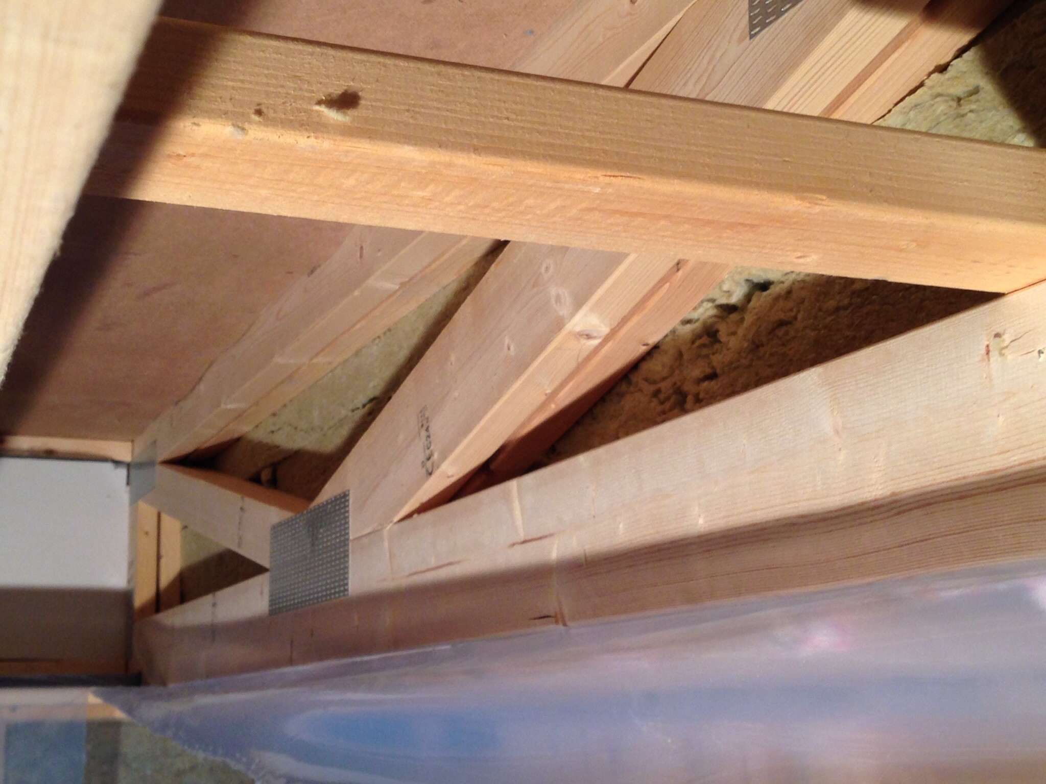

Vi bygger ett hus med färdiga vägg och takblock.
Efter diverse saker som har hänt togs isoleringen ner från taket, då kan man se att det inte finns isolering "inne i fackverken".
När två takblock monteras blir det ju en luftspalt på 9 cm.
Jag tycker att det ska isoleras, men tillverkaren anser inte.
Har någon erfarenhet av detta ?

Självklart ska det isoleras, vilken märklig inställning. Om dom anser att inte det där ska isoleras, varför isolerar dom då över huvud taget? :O
Dom fyller väl med lösullsisolering där
Nix, det kommer att se ut som på bilden!
