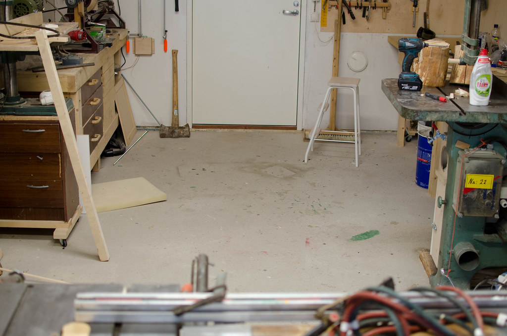

Har köpt en vattenbaserad epoxifärg (på presentkort, så den var gratis, Teknos Teknofloor 1-komp) och tänkte måla golvet i min verkstad med det. Golvet är 2 år gammalt och verkstan är snickarverkstad så den är smutsig.

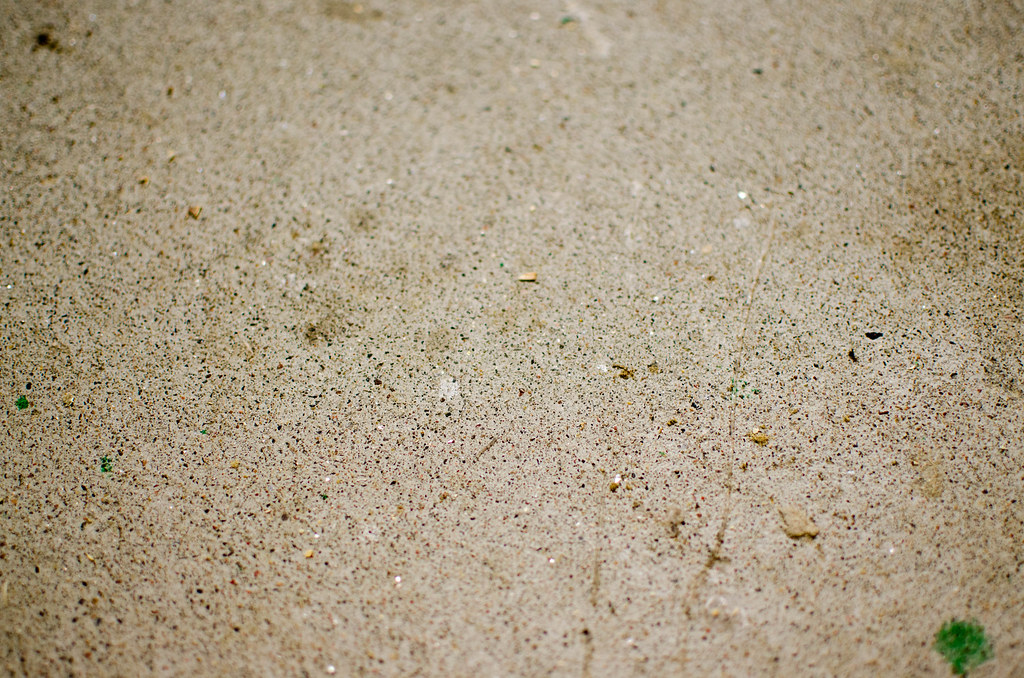

Planen är att måla den i etapper och flytta maskinerna (dom som kan flyttas..). Men jag undrar måste jag slipa golvet? Tycker golvet ser helt bra ut men det är väl inte slipat från förr. Jag kan inte säga om det är så eller ej. Är en golvslip ett måste? Säljaren tyckte man skulle slipa men jag vet ju från förr att säljarna inte alltid vet bäst.
Har läst nånstans att man kan förbehandla med diverse medel också för att få bättre resultat, stämmer det. Typ något sånthär?

Jag skulle köpt 2 komponent färg. Biltemas 2 komp garageförg kör jag med och fungerat bra för mig.
Tvätta golvet med syra så du får bort gjuthinnan (om det inte är fett/olja på det, då är det avfettning först)
Låt torka och måla sen.
Min erfarenhet av 1 komponent är att den löser upp sig (om tex däck står på den pga gummit/kemikalierna i själva däcken) samt inte håller lika bra
Hyr en ABS slip med stenar och slipa av ytan, använd absolut inte syra .

Håller med matte slipa innan dels för att alla toppar på golvet kommer att slitas nerså färgen försvinner sen hade jag nog kollat med färgleverantören om det går att byta till teknofloor 2k istället
Köpte den för över ett halvår sen och så brydd är jag inte egentligen att jag tycker 2k krävs.
