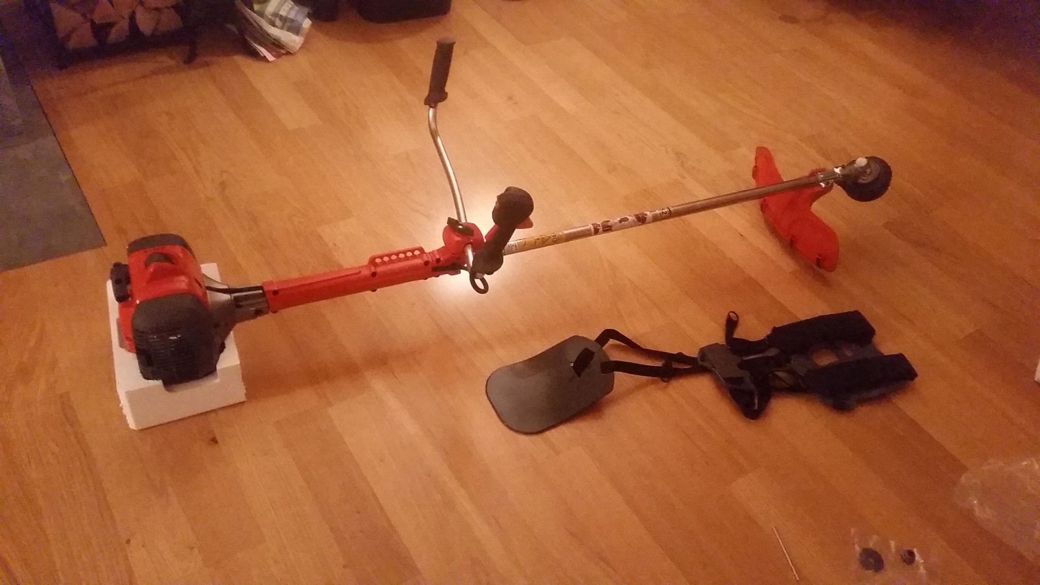

Det blev en 345FR och en extra sågklinga.
Hade garanterat klarat mig med en 336 men bättre sele och hatar att slita med för klena maskiner avgjorde.
