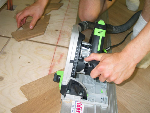

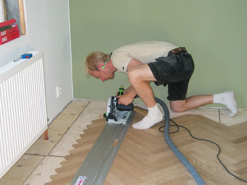

Har hyrt en festo sänksåg.... whoooo. där kan man snacka om finlirsåg. Sågade nämligen stavparketten med den sågen. Det var ju enormt fin precision på den rackarn. Tyvärr får du hosta upp några tusenlappar till för dyrgripen. Å andra sidan har du en livskamrat du aldrig kommer skilja dej från.
I nedan förekommande fall skulle jag INTE rekommendera dyrsågen Festo, utan lätt en dewaltis:

Jag vågade inte nämna Festool i din tråd med tanke på ditt angivna prisintervall. Men om du kan tänka dig att spara lite till innan du slår till tror jag inte att du ångrar dig.
Jag blir fortfarande förundrad när jag gör ett snitt med TS55:an. Den är magisk helt enkelt.
Lycka till!
Lycka till!
