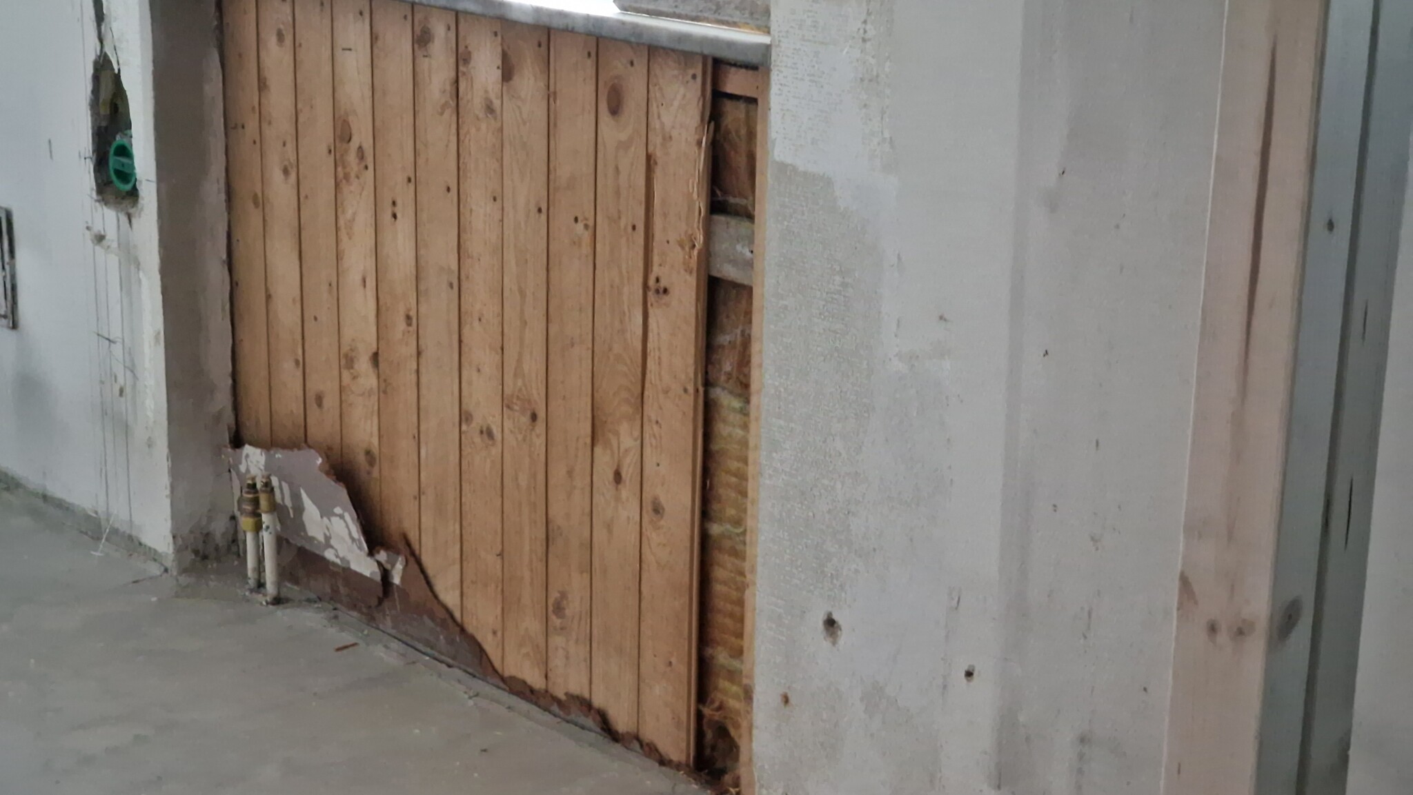

I det tidigare köket bygger jag badrum. Pga ska ha elgolvvärme har radiatorn som stod under fönstret kopplats bort. Nu tänkte jag isolera nischen innan skivmaterialet sätts upp.
Träpanelen som syns på bilden är rätt meckig att få bort bla för att den sticker ner 10 cm under betongytan. Så nu funderar jag på att lämna den, men då hamnar den utanför tätskiktet och isoleringen. Är det ok?
Utanför panelen är där 50mm glasfiber, papp, tegelfasad.

Det borde fungera att lämna kvar panelen.
Trä ner under eller dikt an fuktsugande betong är principiellt aldrig bra, men om träet ser friskt ut, och särskilt om betongen inte är en oisolerad platta på mark, så bör det inte vara ngt problem.
Badrummet kommer ju att har tätskikt över både golv och väggar så om det inte fuskbyggs så ska ingen fukt komma inifrån.
Det betyder iofs också att ingen fukt kan torka ut inåt. Det ska dock inte vara ngt problem om vägg och/eller golv inte fuktas upp utifrån. Vilket träregelhus som helst fr -70-t och framåt har ju samma princip i sina väggar då det sitter tät byggplast som fuktspärr på insidan.
70-tals-husen med oisolerad platta på mark och trä i direktkontakt med plattan visar att det inte är ngn bra och hållbar konstruktion.
Så, lösningen beror på förutsättningarna i just detta hus och vid denna vägg (väderstreck och mängd slagregn), samt grundläggningen, ev dränering och marktyp.

Tack! Det är tegelstomme från 50-talet med källare. Med din förklaring så känner jag att jag vågar låta den sitta kvar.Oldboy skrev:
