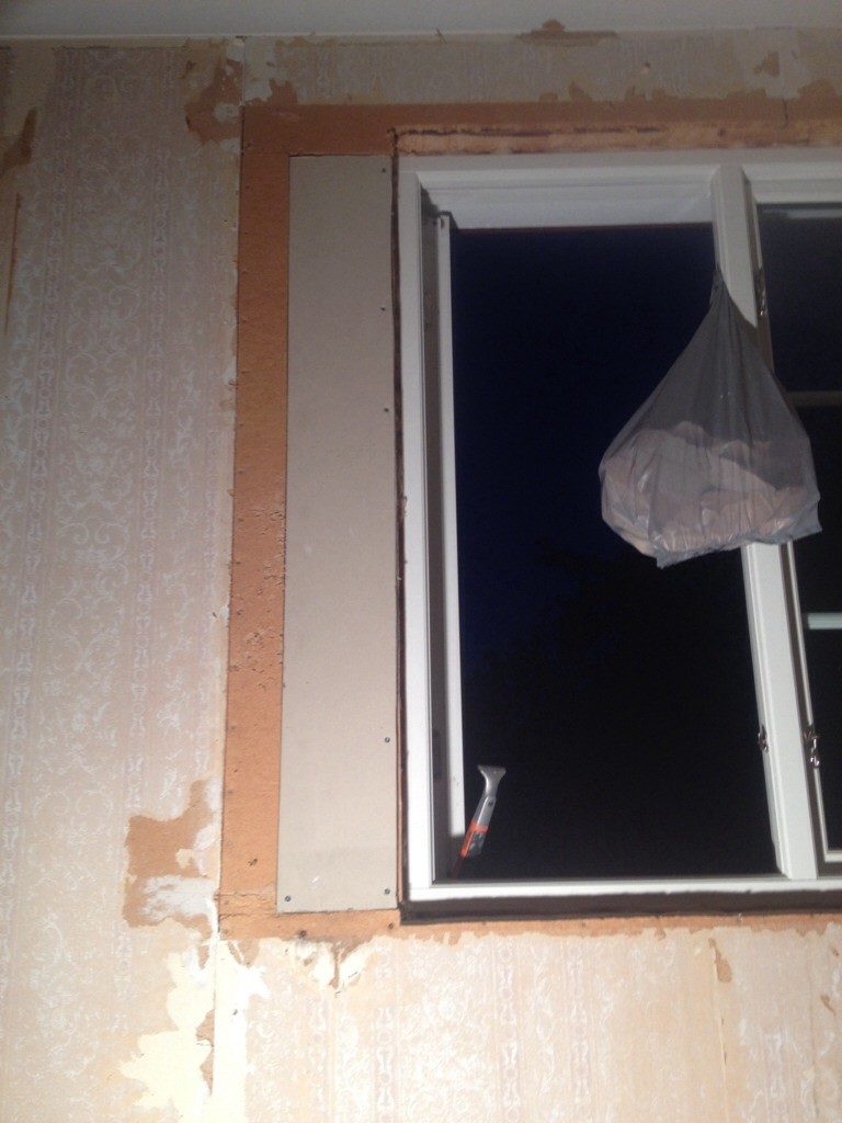

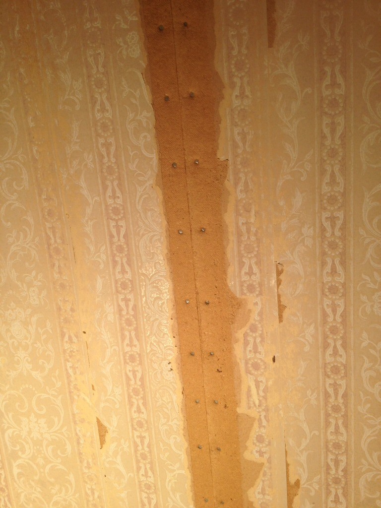

Hej, fullt sjå med att riva gammalt finrum, har dragit av allt löst men i de gamla skarvarna, ska jag ha glasfiber där, eller är det endast till för spackling på gips? Väggarna är från -28 så gips är det ont om :)

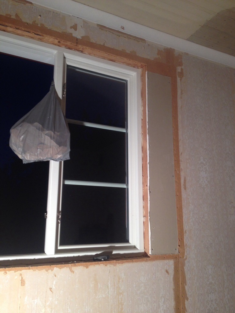

Är även arbete runt ett tämligen nyinsatt fönster, samma fråga även här? Sätta väv i alla skarvar?

Glasfiberremsor har man inte alls numera, man använder pappremsor som limmas fast.
Men när du har Tretex i väggarna borde du fundera på om du inte skulle gipsa, det är inget höjdarmaterial att ha.
Även med pappremsor kan det bli problem. Särskilt där det är mot gipsskivorna. Bäst resultat får du, om du gör som Stefan N säger och sätter renoveringsgips på väggarna. Bygger bara 6 mm.
Håller med föregående talare - Tretex är igen höjdare att jobba med, spackel så reser sig träet och sväller, färg lite samma grej, slipar man spackel och går lite djupt så får man ludd från treetexen vis sidan av spackelskarven.
Tretex i hel mitt hus och ALLA väggar är nu klädda med gips...
