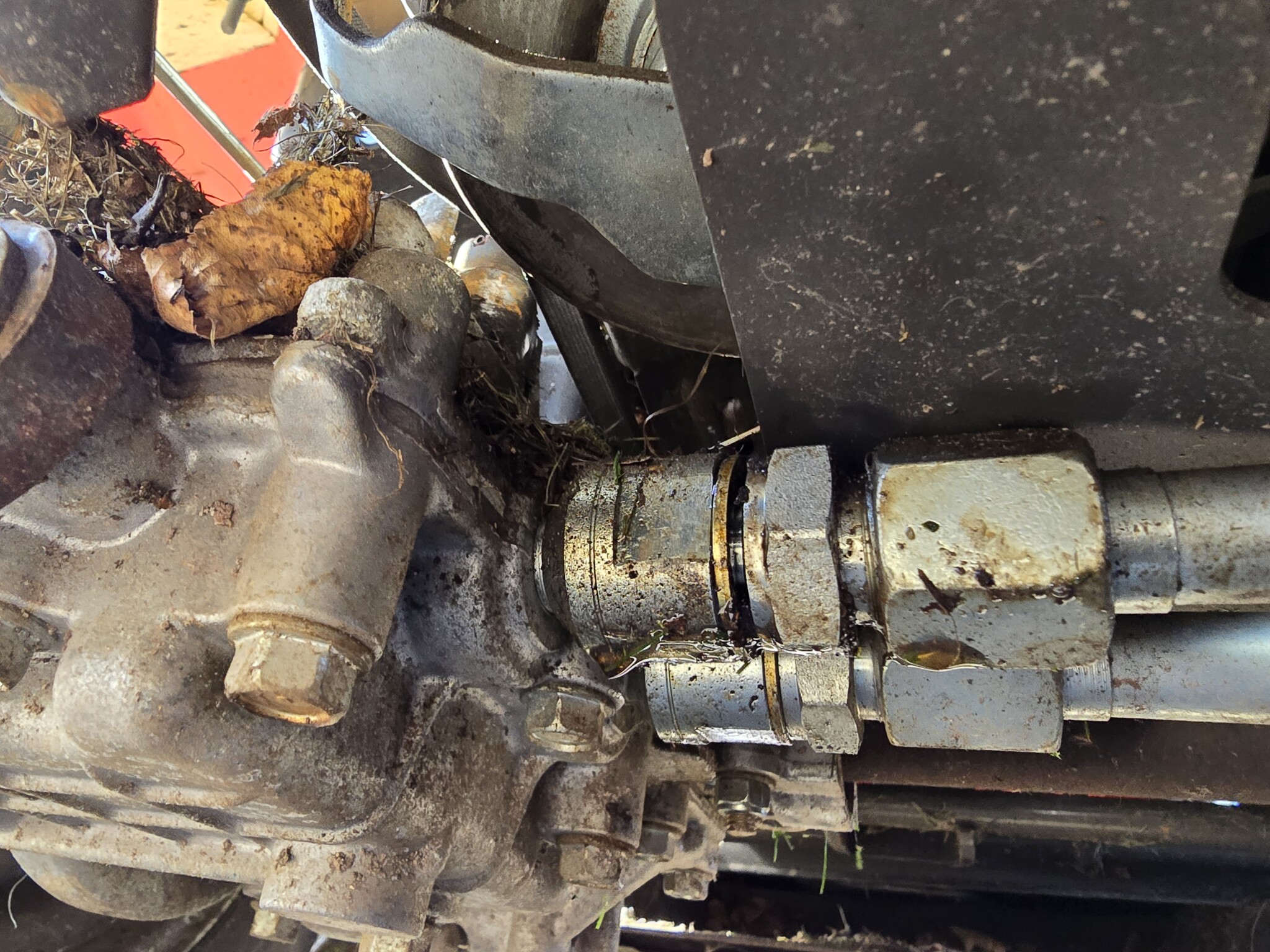

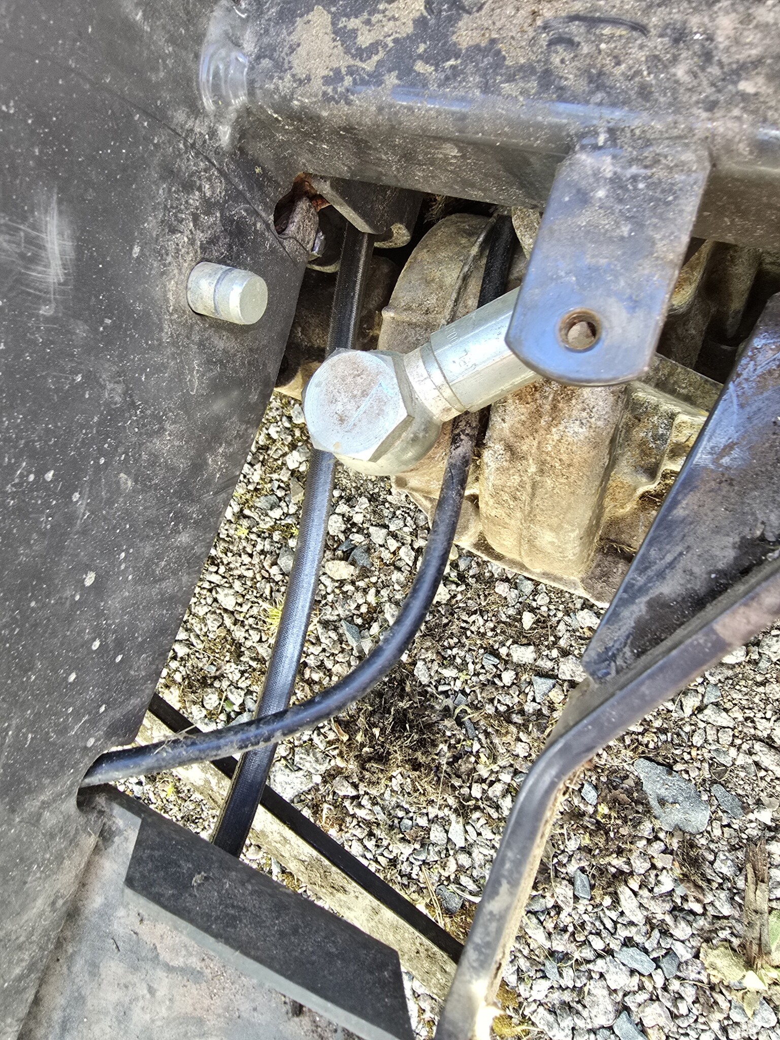

Det är an 316 TX AWD men bara bakre axeln driver framåt och bara främre axeln driver bakåt, kontrollerat genom att frikoppla en axel i taget. ridern har blivit extremt mycket svagare efter att jag hade läckage på hydraloljan vid en koppling till främre hyrdostatkopplingen. Försökt fylla på olja i avsedd tank och det gick in en del men osäker på om den fyllt hydrostaterna eller om det nu är luft i systemet.
Ena bilden visar glappet och den andra en mutter ovanpå hydrostaten som jag undrar om det går att fyll på olja om man öppnar den.
  • Hydraulisk koppling och mutter på hydrostat, del av en åkgräsklippare 316 TX AWD, fokus på potentiellt oljeläckage och påfyllnadspunkt.
  • Närbild av en oljig mutter och koppling på en hydrostatisk transmission, med smuts och löv runtomkring. Glapp syns mellan kopplingarna.
Den ska ju såklart driva på alla hjulen, men jag är tveksam till att du kan prova på det sättet som du gjort.
Kan du kanske palla upp klipparen och provköra istället?
Övriga frågorna har nog andra bättre koll på.
Dilato
Får göra det, lite vansklig att palla upp dock.
