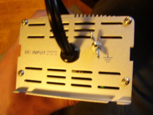

Jag har idag en 150W transformator från 12V till 230V. Den kopplas in via cigarettuttaget. Jag hade tänkt använda den för att ladda batterier till skruvdragaren och för att ladda mobilen (jag har ingen 12V laddare till mobilen).
Det är växellikriktare 44017 från kjell o company jag har, går tyvärr inte att direktlänka till den heller, men om ni går in på http://www.kjell.com/ och söker på 44017 så ser ni den. Den är av den billigare typen, med sk. modifierad sinusvåg. Enligt kjells sida så innebär det att den funkar bra till verktyg etc (inte så mkt verktyg på 150W dock ). Kjell skriver så här:

Jag vill montera transformatorn (det är en riktigt rejäl sak, i plåt och alu, med bra fästen etc) fast, och inte behöva koppla in ett cigarettuttag. Samma frågor som tidigare var bör jag ta ström ifrån, kabelarea, hur säkra? Angående kabelarea så har kjell o company en tabell:

På baksidan av transformatorn finns också en anslutning till jord hur och var skall denna anslutas? Kabelarea? Längst ner finns bifogat en bild på baksidan av transformatorn.
Det är växellikriktare 44017 från kjell o company jag har, går tyvärr inte att direktlänka till den heller, men om ni går in på [länk] och söker på 44017 så ser ni den. Den är av den billigare typen, med sk. modifierad sinusvåg. Enligt kjells sida så innebär det att den funkar bra till verktyg etc (inte så mkt verktyg på 150W dock ). Kjell skriver så här:

Har kört rätt mycket i bilen via 12 volt.
Vi använde ett billigt grenuttag med 4 st uttag, i ett av dem körde vi en 150 w konverter.
Ciggkontakten smälte, så jag rekommenderar om du skaffar en sådan att byta 12 v hanen till en bättre.
De finns de som kostar runt 50 kr och är räda med 8a säkring, de håller för värmen.
Att köa mobilladdare på 220v låter lite onödigt, skaffa en ciggkabel som går på 12 v istället.
Problemet med dessa konverterare är att de lägge av , termosäkringen löser ut av värmen.
