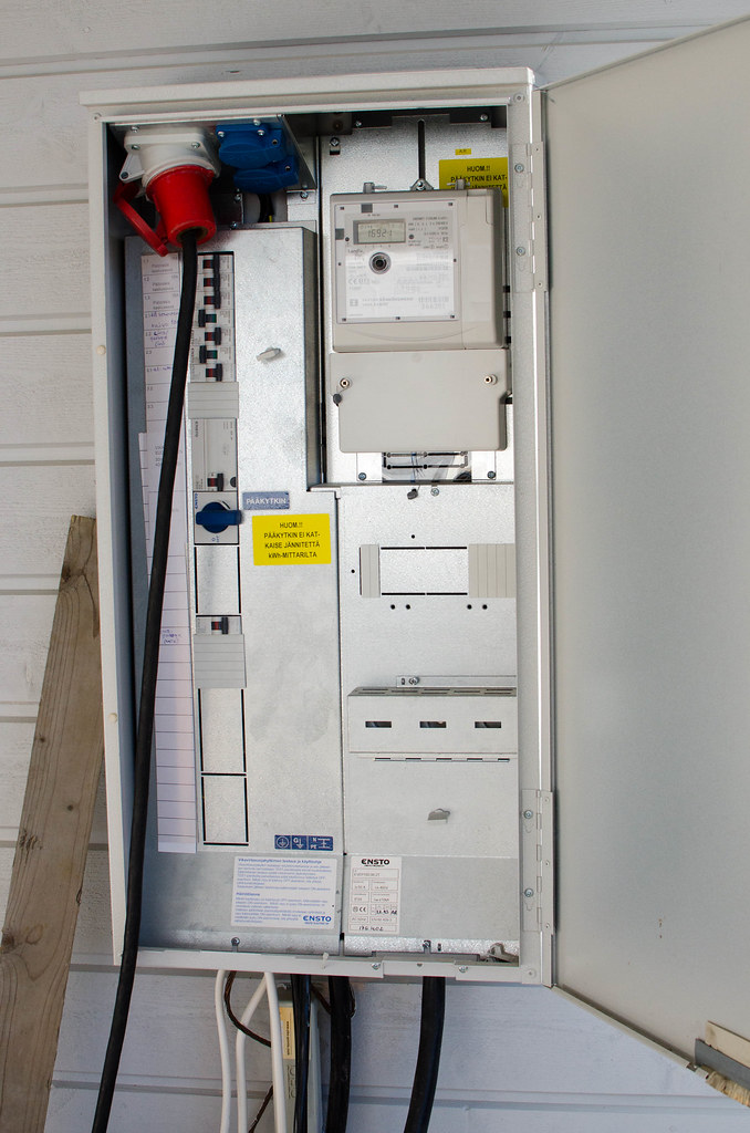

Har redan en stor central, elen kommer in via garaget och sen har jag en till central i huset. Men all 1-fas el i garaget kommer härifrån och jag tyckte nog man kunde använda denna central för 3-fas elen också. Jag får för tillfället 3-fas ström till mina maskiner via en skarvsladd som går till den här centralen, sen har jag en förgreningsdosa i verkstan. Men jag vill övergå till permanenta installationer i längden.Bo.Siltberg skrev:

Kan bli svårt, jag har så många maskiner. I dagsläget så låser jag helt enkelt dörrarna.
Lite gammal bild men antalet maskiner är mer eller mindre desamma, en svarv har tillkommit, och det är mera ordning och reda nu.
