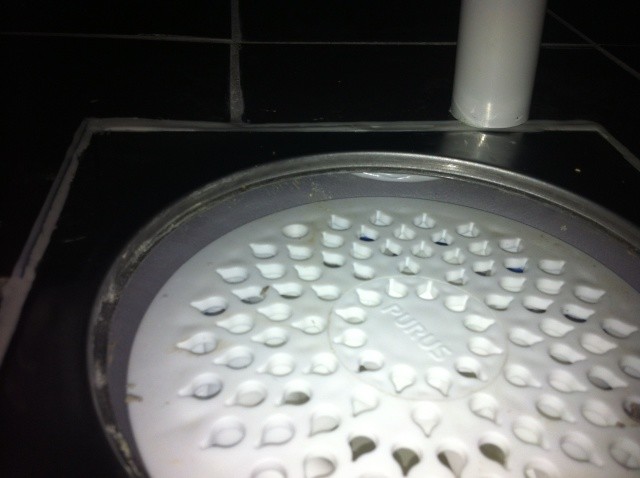

Detta är i ett nyrenoverat badrum som jag har varit på visning på.
Ska det verkligen se ut så här? Ser ut som dem klämt manschetten? Det är gjuten betongsula under. Om det nu är fel, vad gör man åt det?
Tacksam för svar!

Har du fler bilder? Konstigt med plastsilen. Det ser ut som det ligger silikon runt slurkristen.

Ja, det skall inte vara silkon runt golvbrunn (slurkrist) och i vinkeln mellan golv och vägg. Kan det vara silikon som sticker fram under plåtkanten?

se om du kan lyfta upp plastsilen, under den ska det sitta en blå klämring som ska gå ända ner mot det vita på brunnen, det ska inte sticka ut något under klämringen.
Sen ser det lite konstigt... mellan plastsilen och den rostfria delen, ser väldigt blankt ut
det ska inte vara silicone där, men kanske gummimassa/ gucka men den brukar vara matt...
vet att det fanns en brunnsmanschett från Ardex som var tillverkad i nått gummiliknande material, den kanske är lika blank / slät
Fråga vilket tätskikt som används och fråga efter kvalitetsdokument, kvalitetsdokument och monteringsanvisning för tätskikt ska finnas om det är gjort av behörig firma

En del brunnar har ju inte blå ring, den tillverkaren/modellen vi har använder grå ring om man har förhöjning på brunnen.
Nu står det iofs Purus på plastlocket, deras ringar är blå, eller i vissa fall gula.
Detta att plastgallret ligger en bit ned i brunnen får jag inte riktigt ihop. gallret (om man nu använder plastgllret??) sitter ju mot själva överdelen på brunnen. Jag tycker det ser ut som brunnen är monterad en bit under golvnivån. Det är i så fall ett grovt fel, brunnen skall ligga i samma nivå som golvet.

Det kan inte vara så att dem har lagt nytt kakel ovanpå et gamla, och det gråa man ser är en gammal plastmatta..?
Ja, jag tycker nästan det ser ut som en sil avsedd för ett plastgolv, och att man sedan satt en plåtram avsedd för klinker ovanpå detta.
Ser väldigt misstänkt ut som jag skrev ovan...
Tycker det ser ut att vara en brunn utan förhöjningsring man bara lagt en klinkerram ovanpå..
Hade vatt intressant att se en bild utan plastsilen.

Dom har kanske bara snabbt ytskiktsrenoverat och lagt klinker på gammal plastmatta med originalbrunnen kvar (och med silen kvar :)).
Verkar i så fall varit en tråkig matta förut - grå ...
Om det finns kvar några reservplattor så kan man ju plocka loss en platta på golvet o se hur det ser ut under.:rolleyes:
