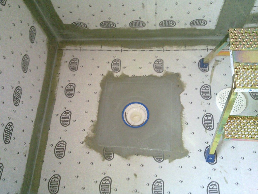

Det mesta är faktiskt utsmetat vit sillicon runt om och överallt.
Och inte smuts.
Ska man inte kunna ta ur en"korg" typ ur brunnen och kunna rengöra ordentligt om man nu vill det?
Är det en korg därnere någonstans så har dom silliconat fast den.
Ska jag börja rensa ur silliconet kanske?

Hm, det ska inte behövas nån silicon i golvbrunnen. Det där ser riktigt skumt ut. Man ser en blå klämring skymta dock. Undrar vad dom har gjort egentligen.
Föreslår att du inte gör nåt, utan väntar tills någon mer kunnig än mig gör ett utlåtande dock. Prova att ta lite mer närbilder runt kanterna och så.

Man kunde ju inte låta bli att peta i grejorna som vanligt.
Naturligtvis satt det en korg under siliconet!
Och det satt en ny golvbrunn i.
Nu är det bara 2 problem kvar ..det ser inte snyggt ut runt kanterna.
Är det ett problem?
Samt ser det ok ut med den blå "klämringen"?
Är det ett problem?
Alltså, ringen ska ju hålla fast ett membran som är en förlängning av tätskiktet, det ska inte behövas någon silicon. Membranet kanske gick sönder, och nån tyckte att "här får vi täta" för att fixa det? Ingen aning. Om du tänker ta bort det så var försiktig så du inte skadar membranet, om dom nu har fått dit det alls...

Det ser ju onekligen inte ut att finnas någon brunnsmanschett och vad f*n de lagt silicon för nere i brunnen begriper jag inte...
Nu har du ju efter lite rengörande fått upp vattenlåset, som då är den delen du drar upp med det lilla tunna metallhandtaget.
Detta ska gå lätt att ta upp för att rengöra regelbundet.
Ser ut som någon redan nämnt att de inte fått det rätt och tätt och då lagt dit siliconet i ett mycket dåligt försök att täta...

Hmm ska titta lite noggrannare om jag kan se om det sitter något membran under den blå ringen. Ska inte ta bort något bara titta.
Så om membranet sitter där det skall göra och det är helt så borde det vara ok alltså?
Även fast det inte ser så snyggt ut ovanför.
Det är gjort i September 09 och det finns ett våtrumsintyg.

Alternativt kan det faktiskt vara korrekt utfört förutom silikonen. Väldigt svårt att se på bilderna. OM det är rätt utfört är det ingen fara med silikonen förutom att det är fult, äckligt och totalt meningslöst. Är det däremot ingen manchett (most likely) är det värre och troligtvis bara en tidsfråga innan en vattenskada är faktum.
Vad är det för bjälklag? Trä eller betong?
