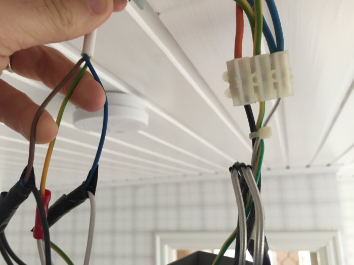

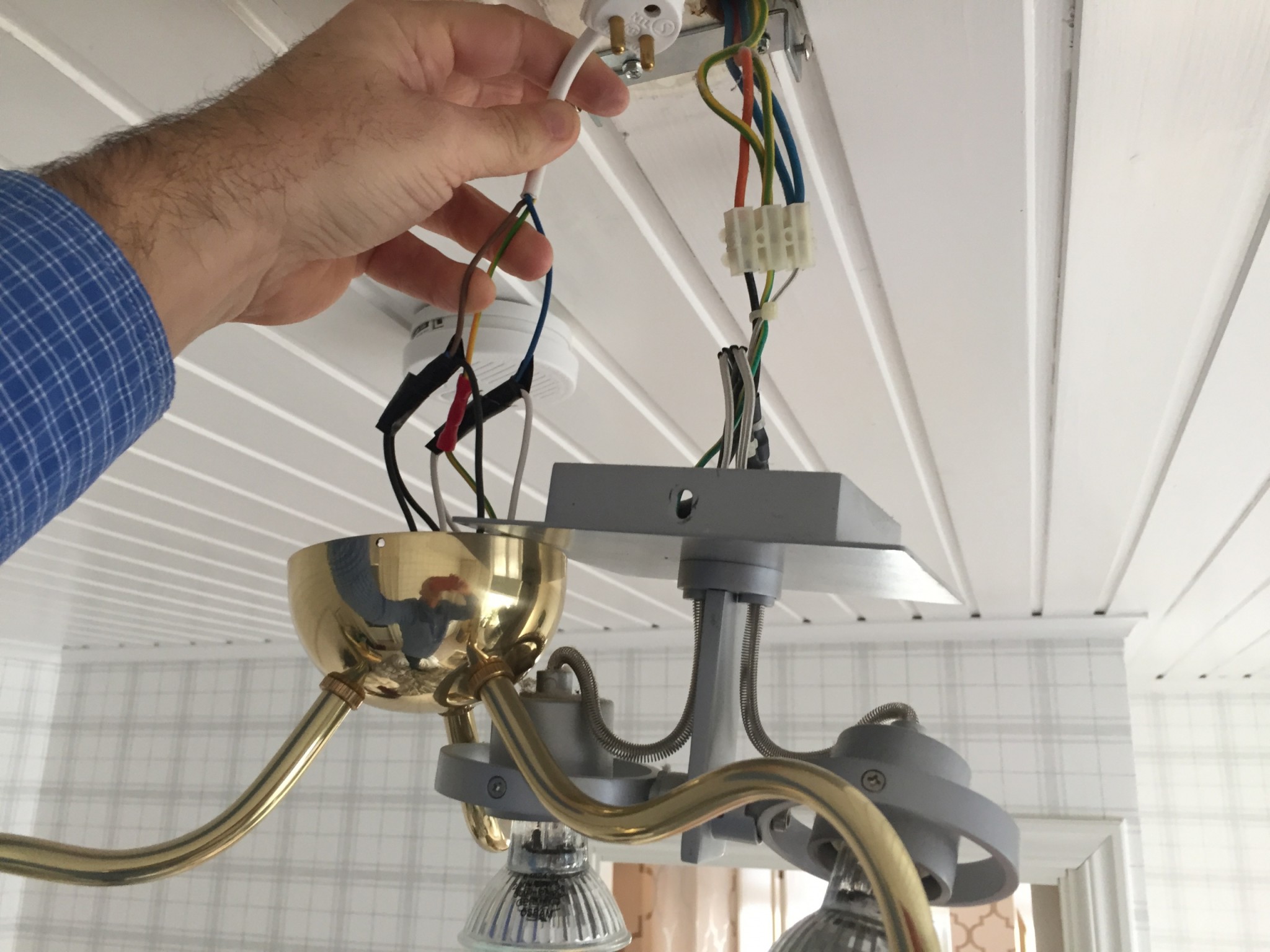

Får inte tag i en elektriker men måste byta lampa i sovrummet.
Kan någon som är kunnig vägleda mig genom att para ihop rätt färger?
Ska brun tråd in i orange, blir det rätt då?

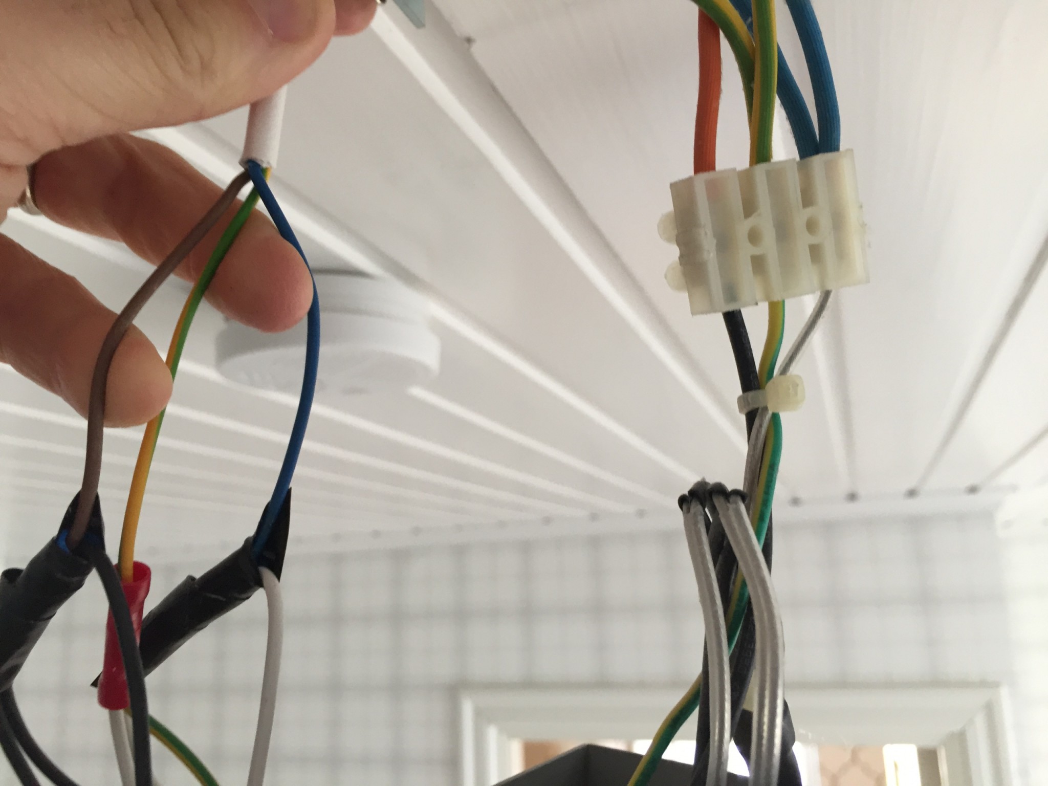

Om man ska anta att allt är korrekt utfört så ska brun ihop med orange, spänningsprova är dock det enda säkra alternativet.
Ja och byt ut tejpskarvarna mot var sin wago och presskarven till en wago
På lampan verkar det otydligt vilken färg den gul/ grön är skarvad med.
Det är lämpligt att göra en kontinuetetstest av skyddsjordningen i armaturen.
Tycker det syns ganska tydligt att gulgrön är skarvad med gulgrön i den första bilden.
Tack, jag prövar.
Jag antar att den gamla lampan är korrekt monterad. Den är i vilket fall som helst uppsatt av en elektriker för några år sedan och fungerar som den ska.

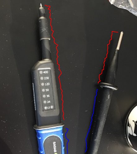

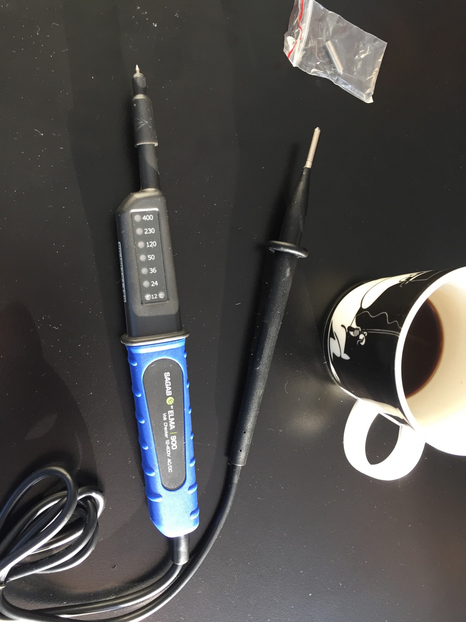

Jag har nu införskaffat en spänningsprovare men vet inte riktigt hur den funkar. Vilken del ska sättas mot det som eventuellt är strömförande och vilken del ska sättas mot något jordat?
Tror jag bryter strömmen helt och hållet för att vara säkrare.
Det spelar ingen roll hur du sätter spänningsprovaren vid växelström, vid likström visar den även vad som är plus och minus men även då mäter den spänningen oavsett hur vänder mätaren.
Tänk också på att inte ha några fingrar framför "skyddsringen" på respektive handtag för provaren. Avståndet "skyddsring" till mätspets ( = Rött) behövs för säkerheten.

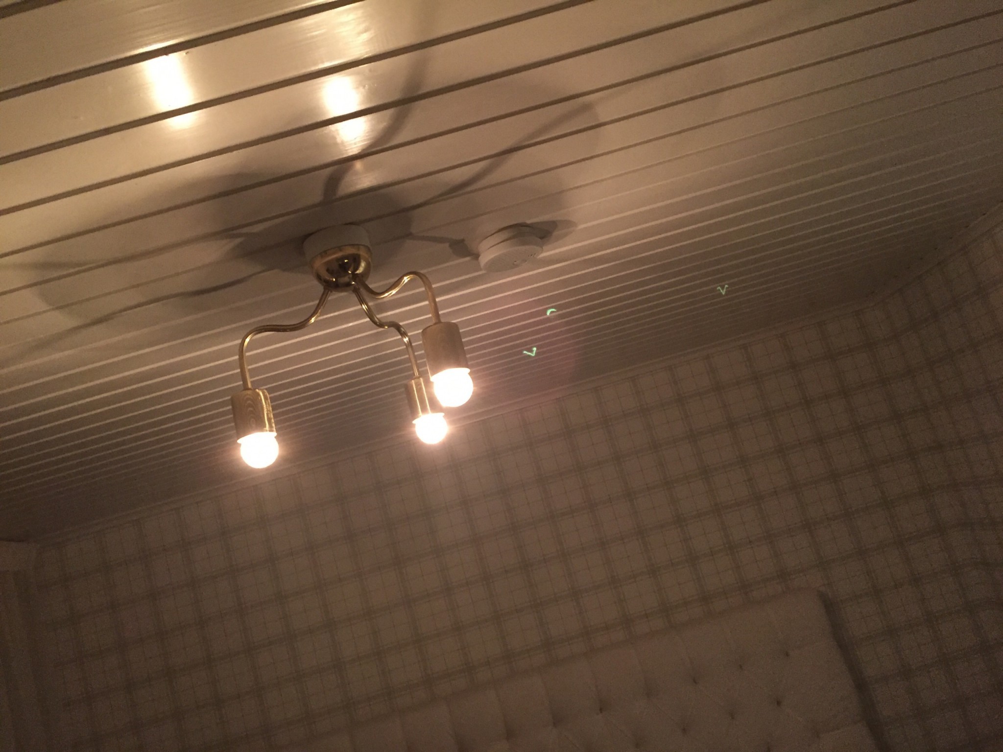

Stort tack för hjälpen alla. Så här blev slutresultatet. Marlen blev jätteglad när hon kom hem och såg resultatet.
