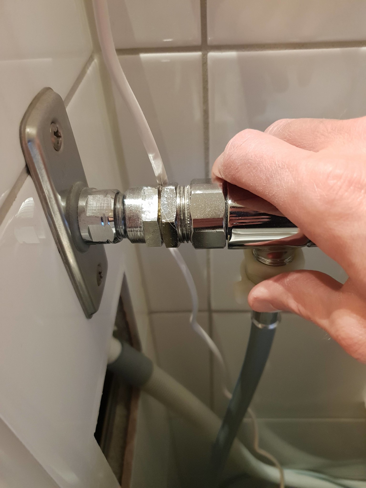

När jag lätt vrider kranen mot mig dvs motsols så rör sig muttern längst in och gråa gummit, knappt synbart dock men man ser en rörelse, är det normalt eller ska den vara stum?
Det är inget läkage eller så känns lite onödigt att dra med ett verktyg om det inte behövs.
  • Hand som vrider på en kranfastsättning, mutter och grått gummi syns mot kakelvägg.

De väggfästena är lite såna. Det är bara en plastring som håller muttern, så det kan kännas löst även om det är tätt mot pex-röret.
Är inte optimalt att använda för tappkran, speciellt när det sticker ut så långt från vägg.
Så länge det är tätt, då låter jag bli att pilla på det.
Tycker också den är onödigt lång, en 45 graders vinkel hade varit bättre.

Ja, det finns andra fästen som tappkranen passar direkt på. Då slipper man mellankopplingarna och det blir stabilare.
Vad är det föresten för läskigt hål i väggen där under?

Du har en felaktig bricka från Vatette, den är ej stum den du har fått monterad, utan lös i fästet. I denna ska man ej ansluta tappventil.
Dessutom har Vatette tappventiler som passar direkt i brickan. (oavsett variant på bricka)
Tex denna "korta" variant:
http://www.vatette.se/system-vatette-din-kompletta-vvs-leverantoer/produkter/tappventiler8ee2.html?tx_mmpdb_pi1[product]=1804&tx_mmpdb_pi1[via]=16&tx_mmpdb_pi1[action]=show&tx_mmpdb_pi1[controller]=Product&cHash=f5794d3ee0b98f3ad52ad9b0aa596c68
Korrekt bricka hade varit denna: (finns även för kopparrör)
http://www.vatette.se/system-vatette-din-kompletta-vvs-leverantoer/produkter/vaeggkopplingssystem-vaeggbricka-och-blandarfaesten67de.html?tx_mmpdb_pi1[product]=1765&tx_mmpdb_pi1[via]=14&tx_mmpdb_pi1[action]=show&tx_mmpdb_pi1[controller]=Product&cHash=0b4f070d95ea735171d97e3b490fabb2

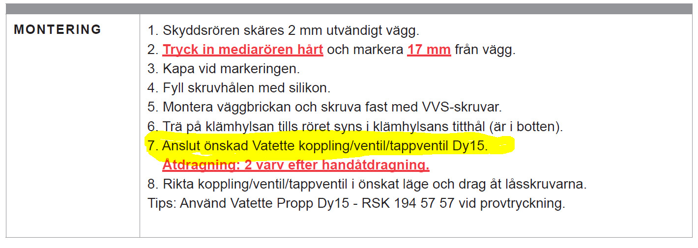

Och kikar man i monteringsanvisningarna för respektive bricka ser man följande skillnad:
Din täckbricka:
https://www.rskdatabasen.se/infoDocs/MONT/MONT_1_8550649.pdf
Monteringsinstruktioner för Vatette koppling med markerad steg om att ansluta koppling/ventil och handåtdragning.

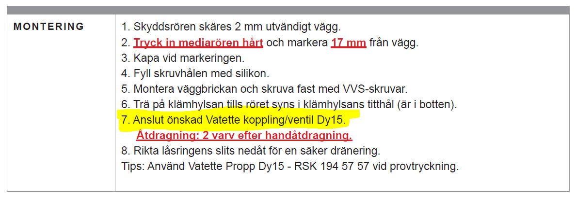

Och skillnaden från den brickan du skulle ha fått monterad:
https://www.rskdatabasen.se/infoDocs/MONT/MONT_1_8550651.pdf
Monteringsinstruktioner med markering kring steg 7 för att ansluta Vatette koppling/ventil med en specifik åtdragning.
