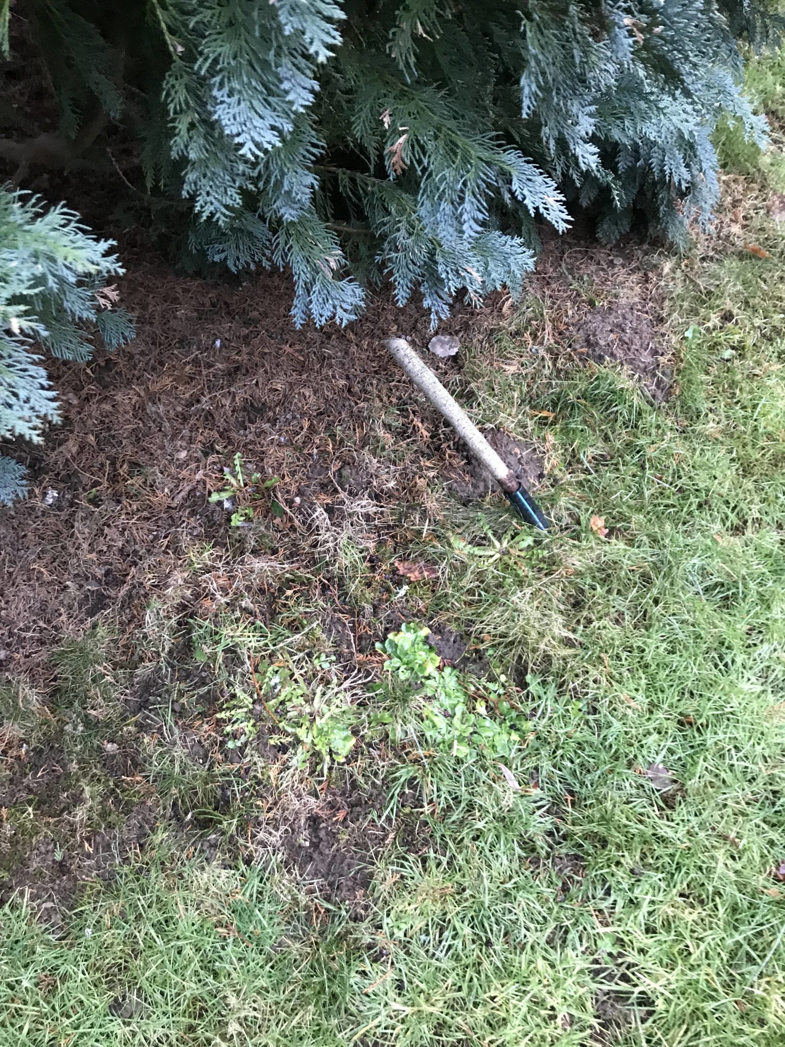

2.
Se bild nedan, här är en gammal avloppsbrunn som nu inte är i bruk.
Tänker väl att man lyfter bort locket och sen grusar över bara?

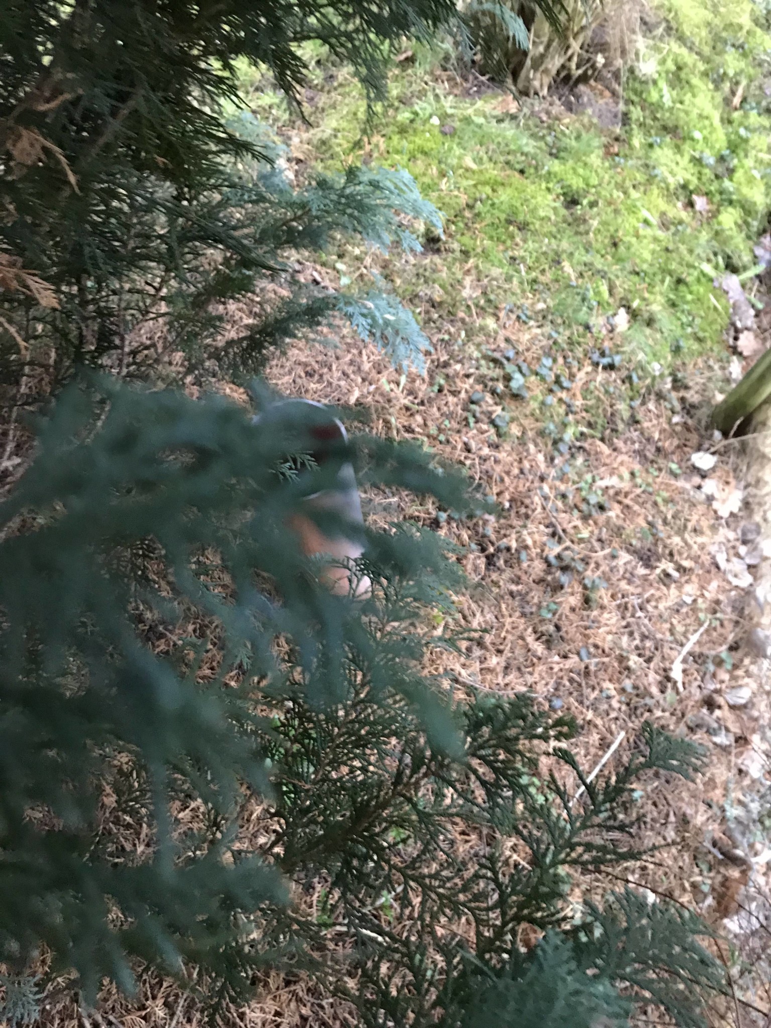

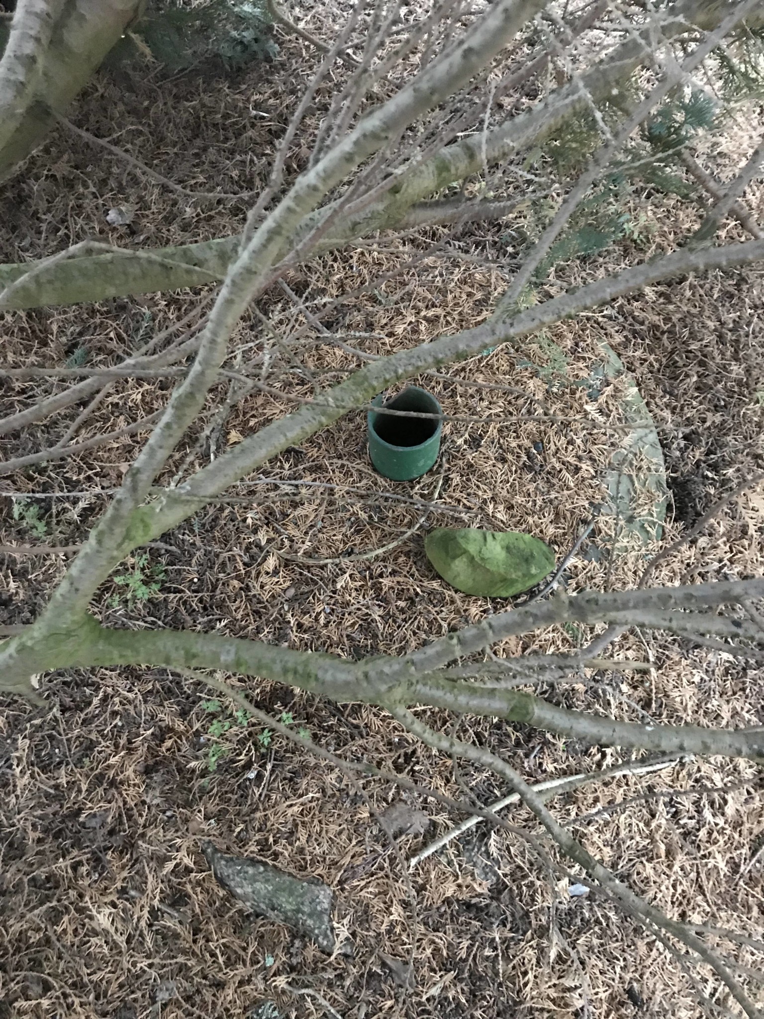

3. Se bild.
Här kommer det upp ett orange rör. Ingen aning om vad detta kan vara.
Förra ägaren nämnde för ett tag sen att ngt rör kunde vara markering på vad det kommunala vattnet går. Men jag vet inte om han avser punkt 3 eller 4.

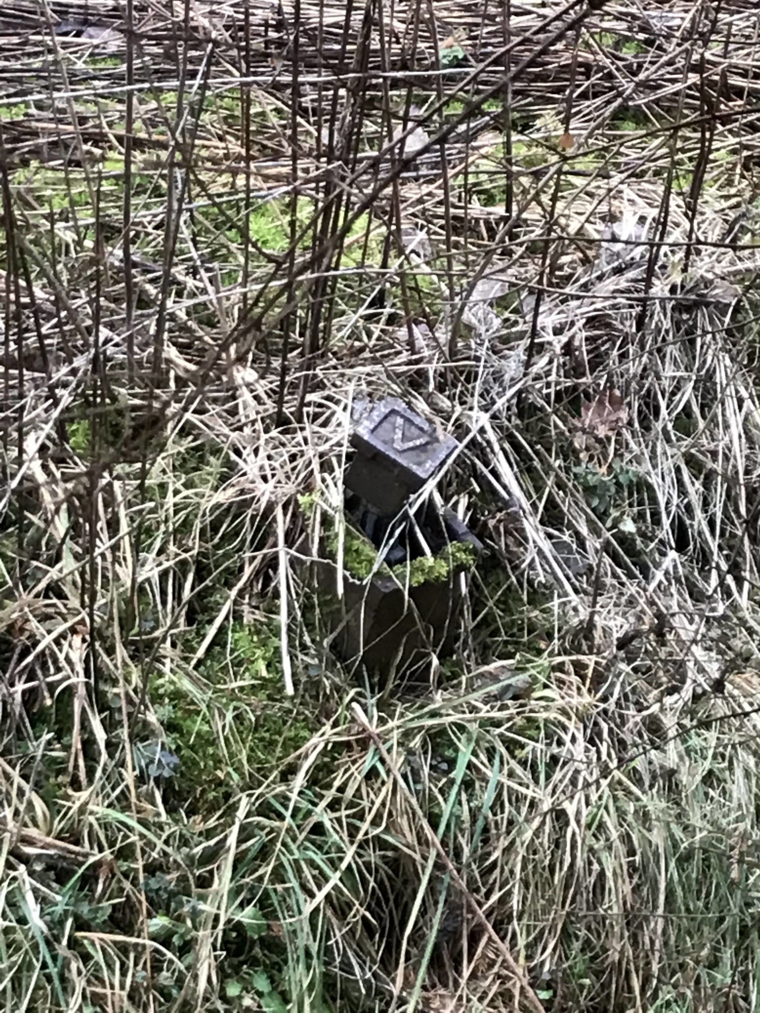

4.
Se bild.
Ingen aning,

Bild 5 är en vattenavstägning.
Allt ligger på frostfritt djup så inga problem att bygga väg över det. 16/32 lämpar sig dåligt för vägbyggnad få det är makadam som inte bär något vidare.

Min kommun har väldigt bra kartor på vatten och avlopp, det kanske din har också.
Misstänker du el och telefonledningar så begär utsättning, det gör de så gärna.
Slangen med plugg kan ju vara förberett för fiber, har grannar fått fiber?

Anslutningen till vatten o avlopp ligger med största säkerhet 0-50cm ifrån servisen för vattnet (Vattenavstägningen) och som tidigare saså är 16/32 oftast inget lämpligt vägbygge material.
