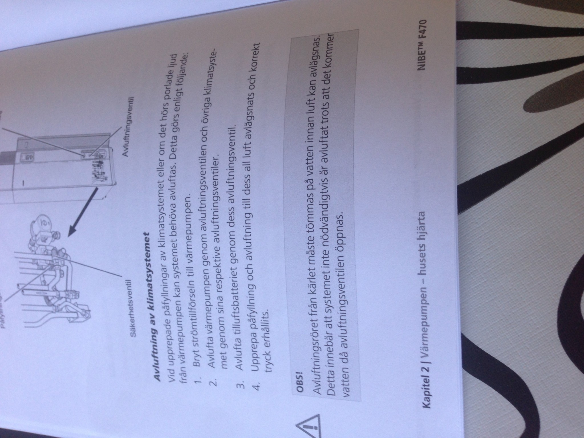

Oj kom med en bild.
Ni har en luftskruv på pannan också. Under den stora frontplåten i mitten, den ska ni lufta också. Därför det porlarKatarina77 skrev:Nu har vi avluftat samt ringt servicekillen trots att det är lördag och frågat vad förtrycket ligger på och då svarade han 0.5 bar.
När vi avluftade och pannan var avstängd porlade det inne pannan kanske inte betyder något, kom ingen luft ur elementen.
Vi satte även pannan i reservläge så elpatronen gick igång då steg trycket från 0.7-0.8, sen när vi gick tillbaka till till normal drift sjönk det till 0.7 sen drog vi på värmen, framledning 43 grader, element blir ju varma på 10 min, trycket låg på 0.7.
Nu kommer framledning temp svalna till 20 grader så antar att vi kommer se en rejäl dipp, efter luftningen satte vi trycket strax under 1.
Japp vi tappade ur en ventil på framsidan pannan var avstängd och då hörde vi att det lät, sen gick vi igenom varje element. Trycket har hållit sig på 1 bar sedan igår em, men jag har små förhoppningar om att vi har löst något problem, känner mig pessimistisk, så enkelt kan det ju inte vara, det har det inte varit hittills.
