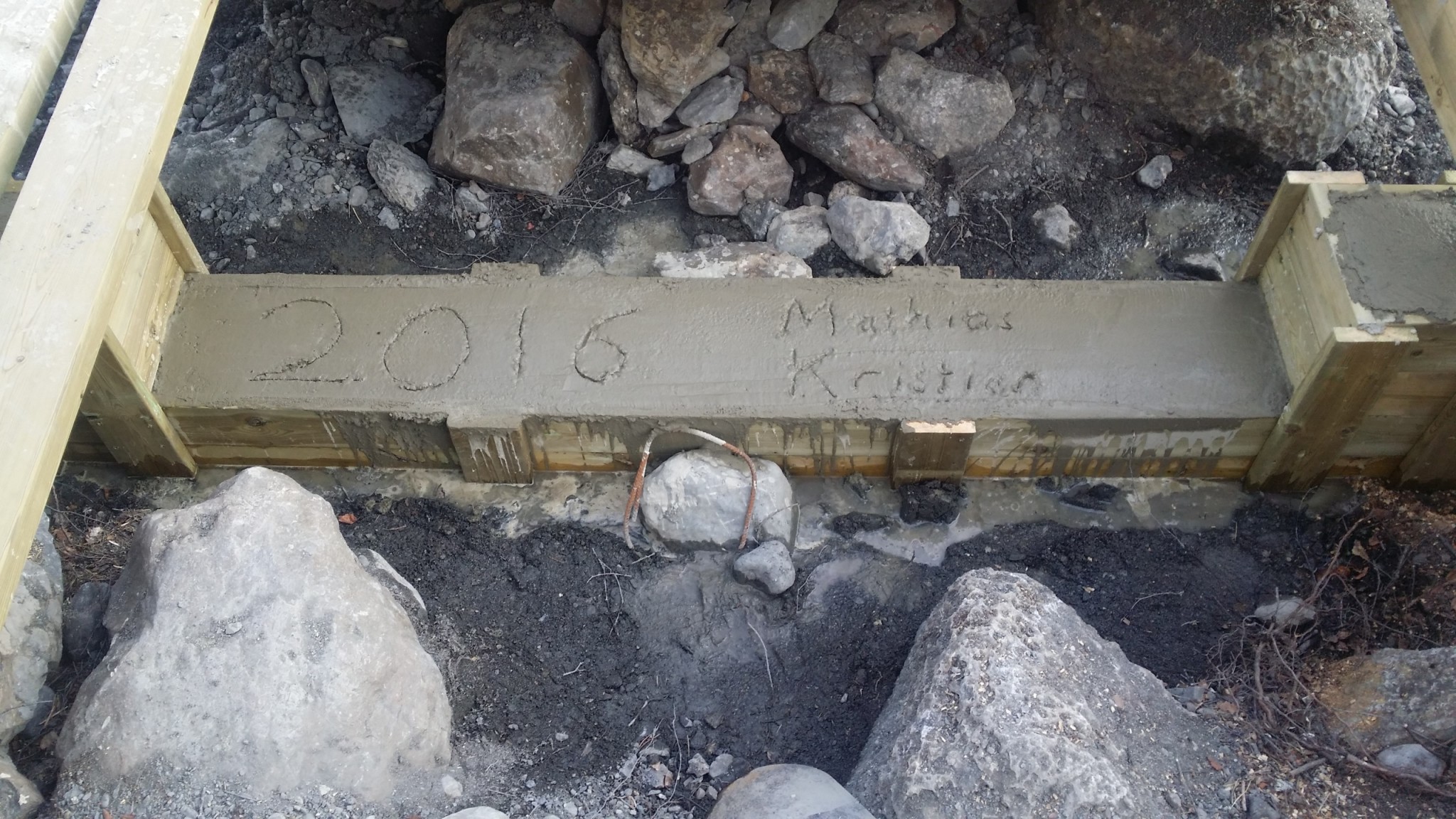

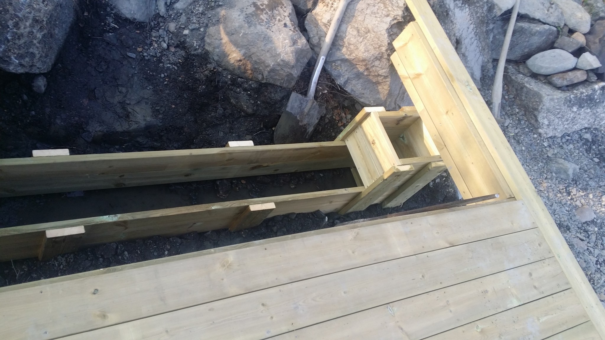

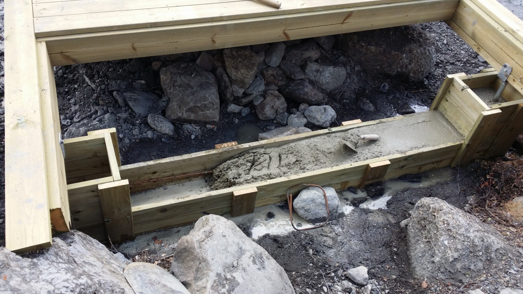

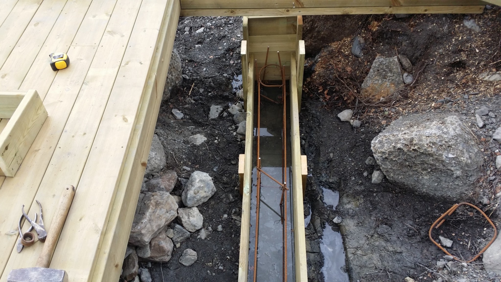

Nu har det hänt lite till.
Gjutformen armerad i dubbla lager samt en bit upp i tornen.
Under gjutning.
Här är det färdig gjutet. Jag tänker nog låta gjutformen vara kvar åtminstone till en början.
Ska ner om en stund och kolla ytan och rista in lite årtal i betongen.

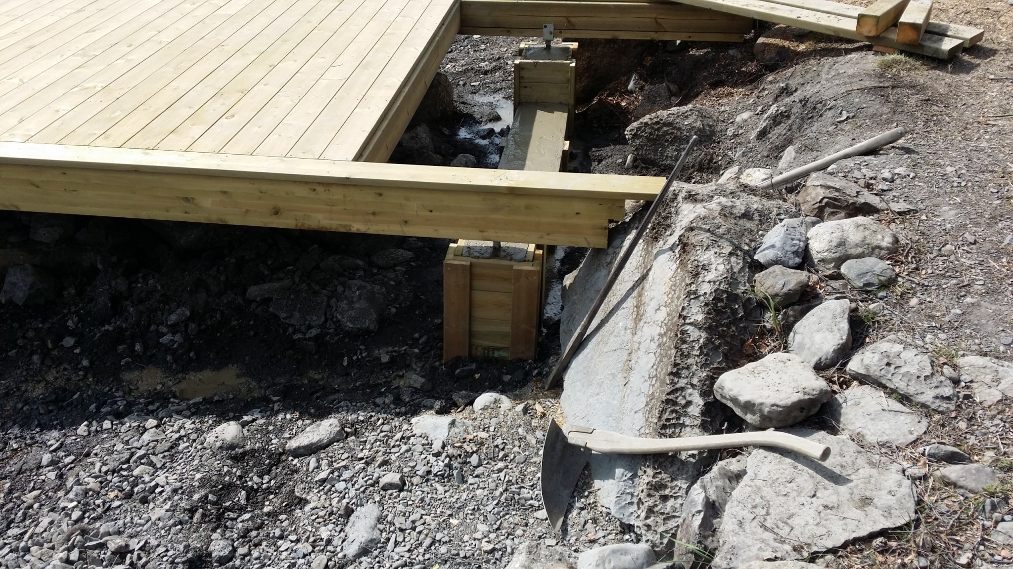

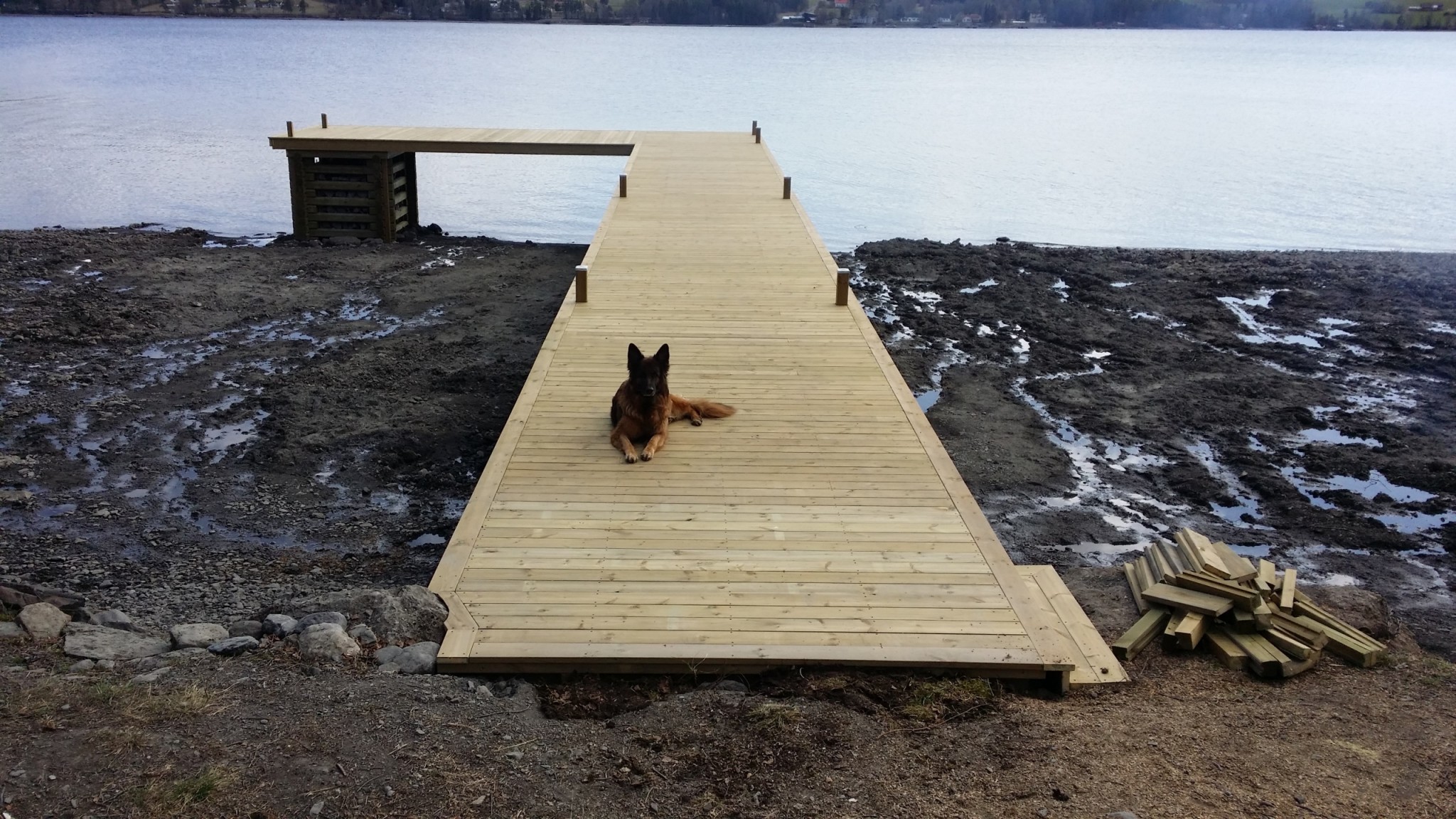

Med facit i hand skulle jag ha flyttat bryggan 12 centimeter till höger. Hm kanske ska ta tag i det senare ikväll, eller inte!

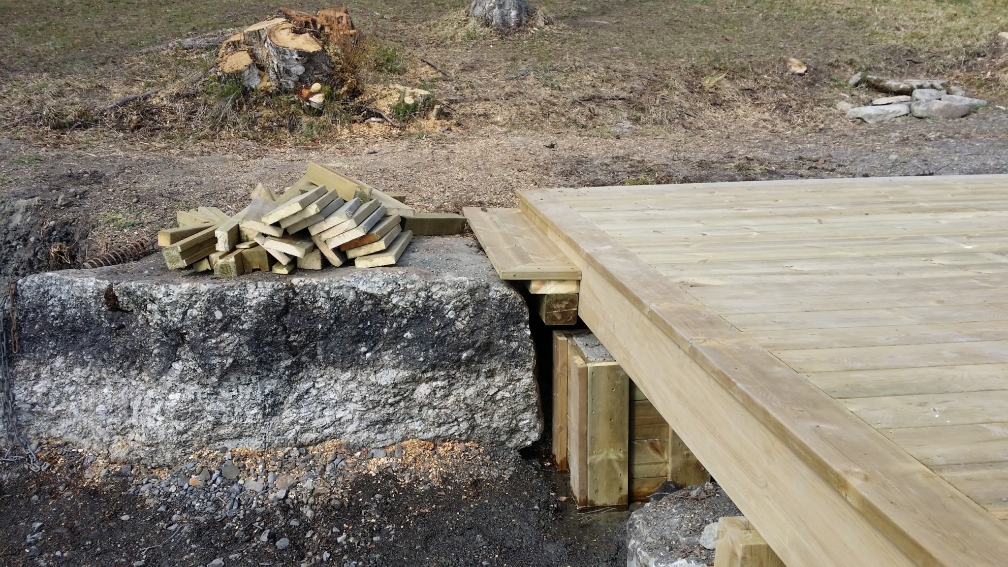

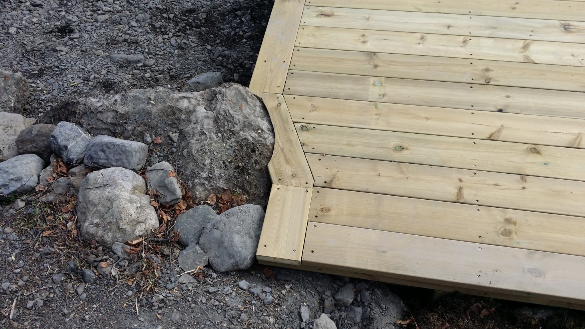

En liten hylla.
Så man inte fastnar med fötterna. Mellan stenen och hyllan.

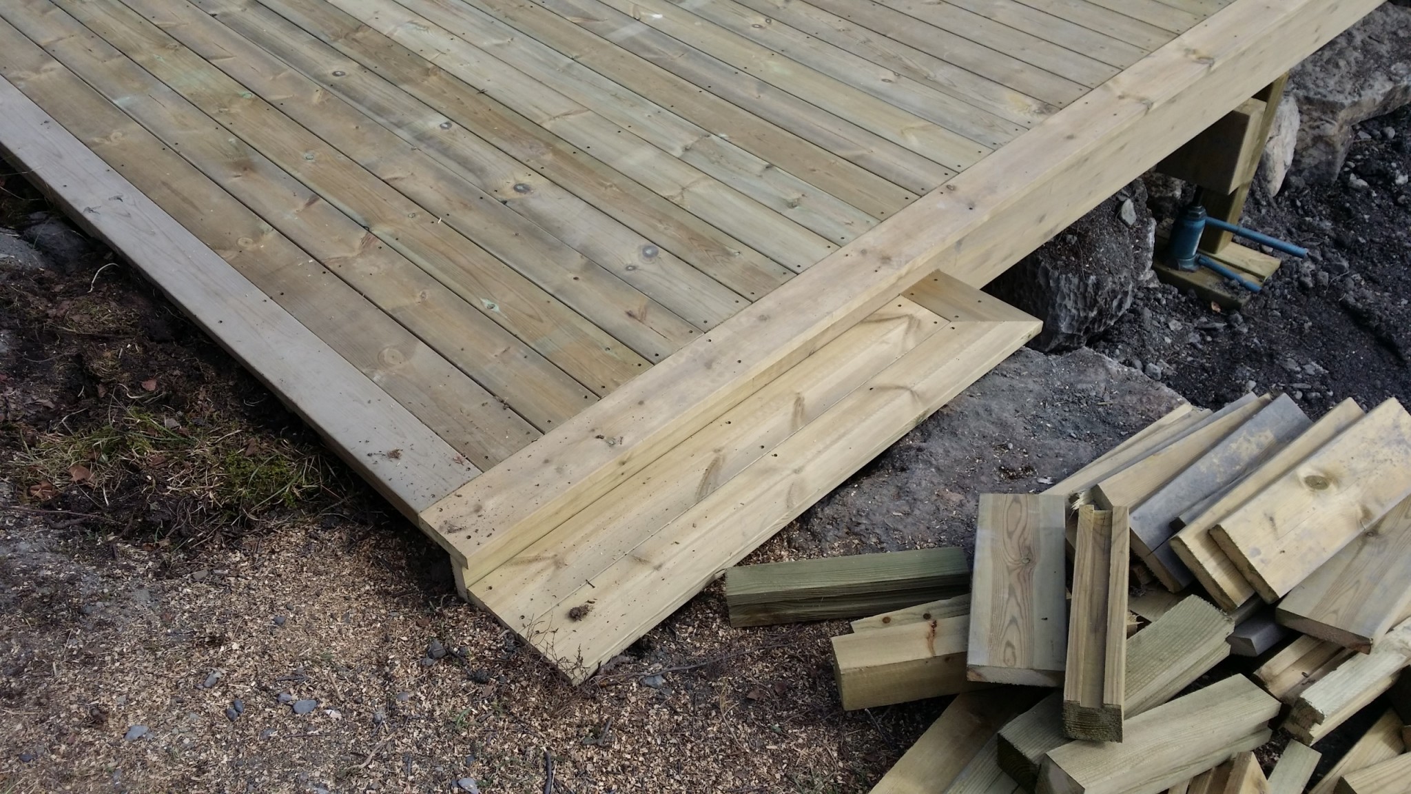

Domkraften har jag tills betongen härdat ordentligt sen kan jag ta bort den.

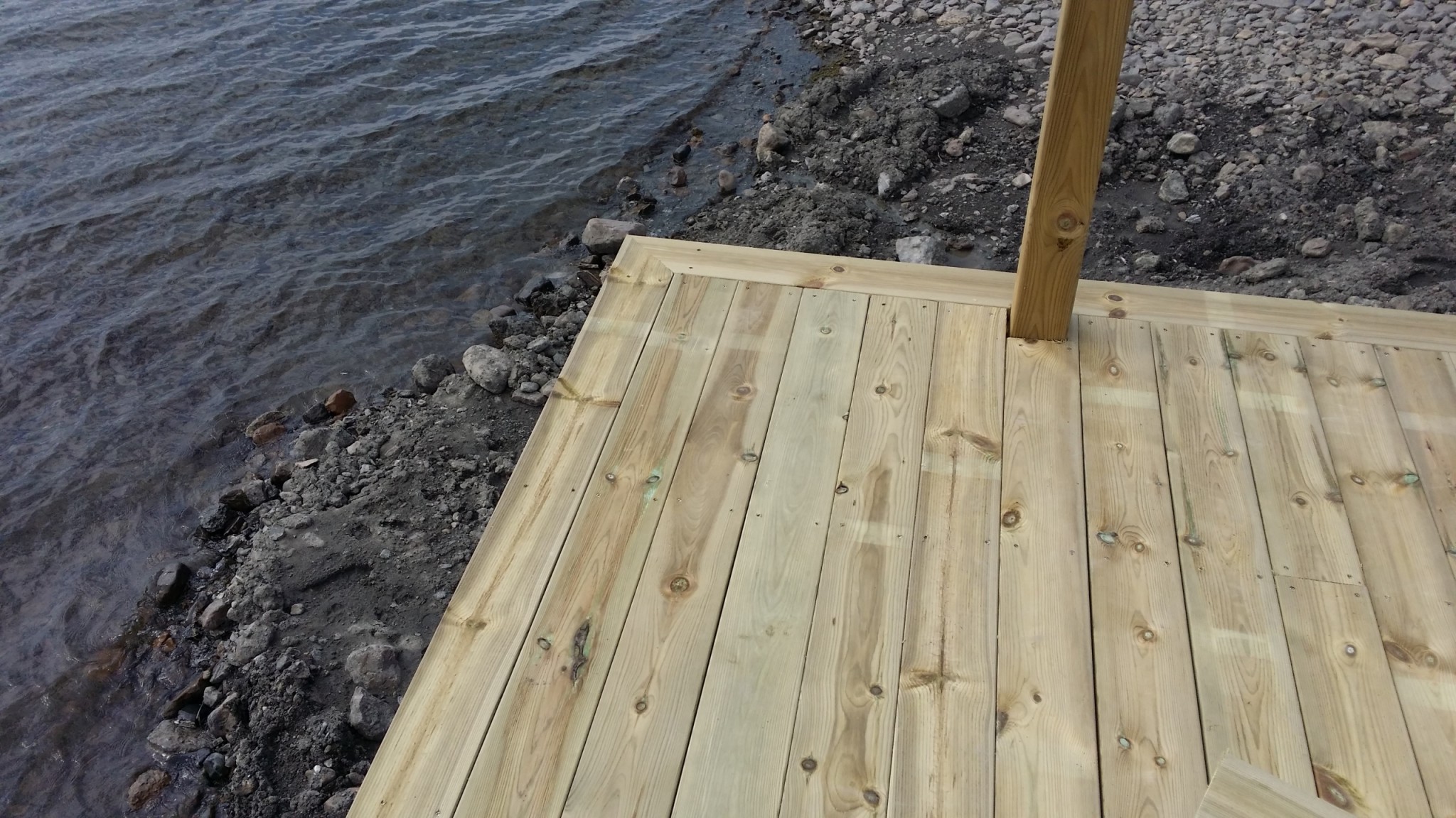

Lite passning till stranden.
Molly kollar så att inga obehöriga tar sig ut på bryggan!

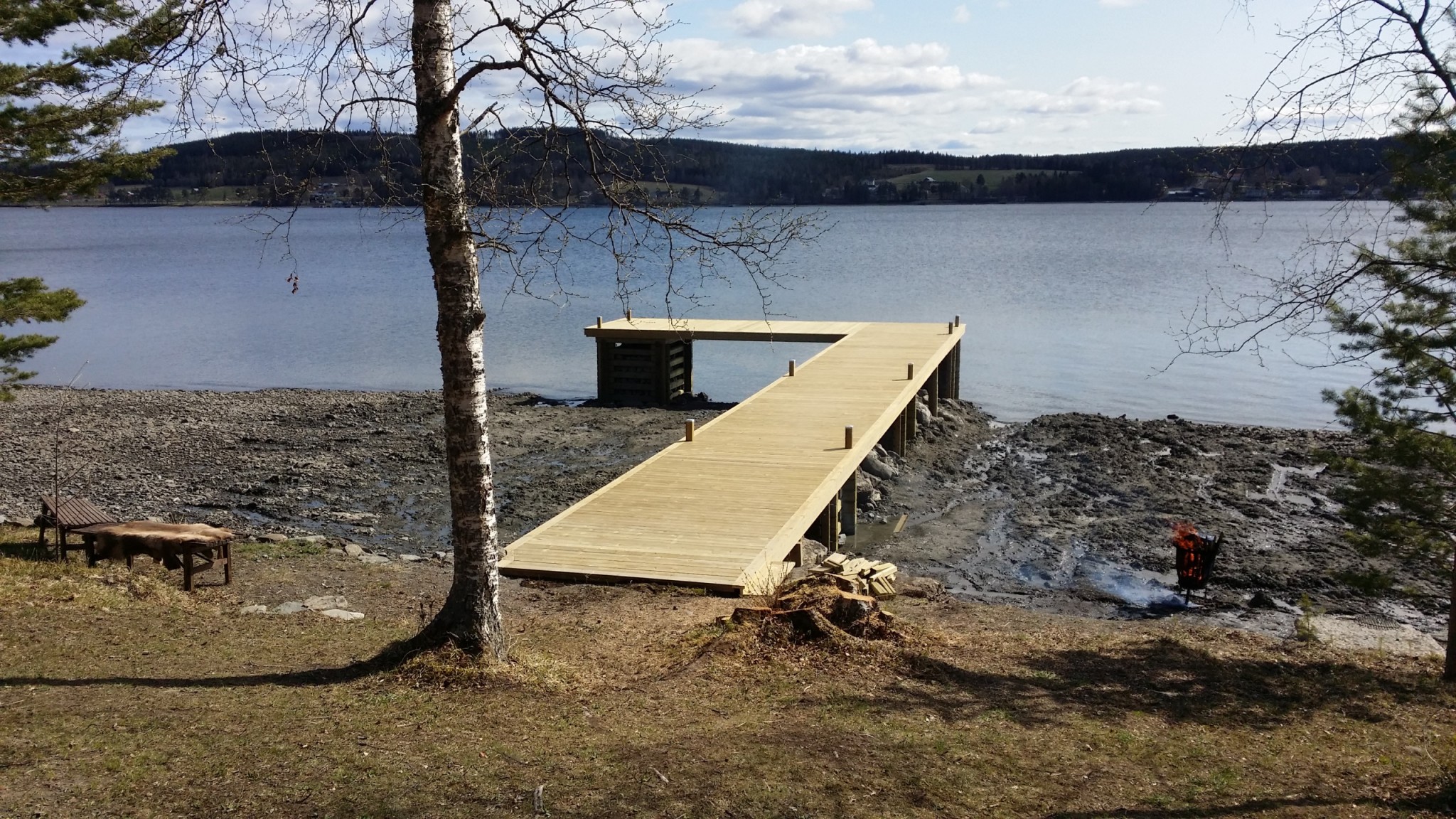

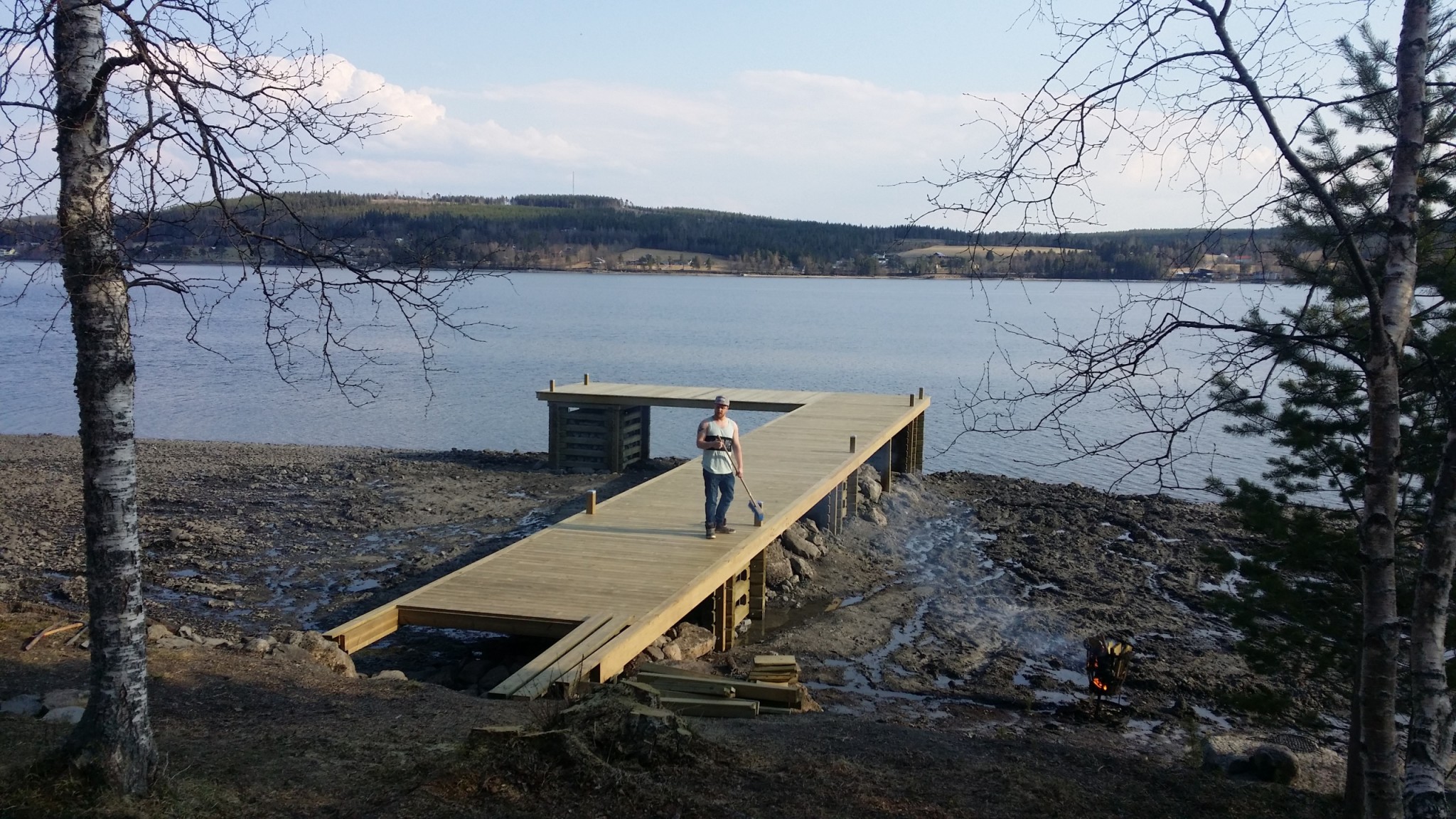

På lite avstånd.
Det som fattas är lite trappor och någon badstege och y-bommar för båten.
Sen så är ju inte allt virke riktigt slut ännu..... Men man förtjänar en liten paus just nu.
//Mathias

Fasen vad snyggt det blir! Du är lätt värd en paus hehe!
Din brygga blev riktigt fin o välbyggd, ser inte ut som att de är din första direkt.
Törs du avslöja kostnaden hittills?
