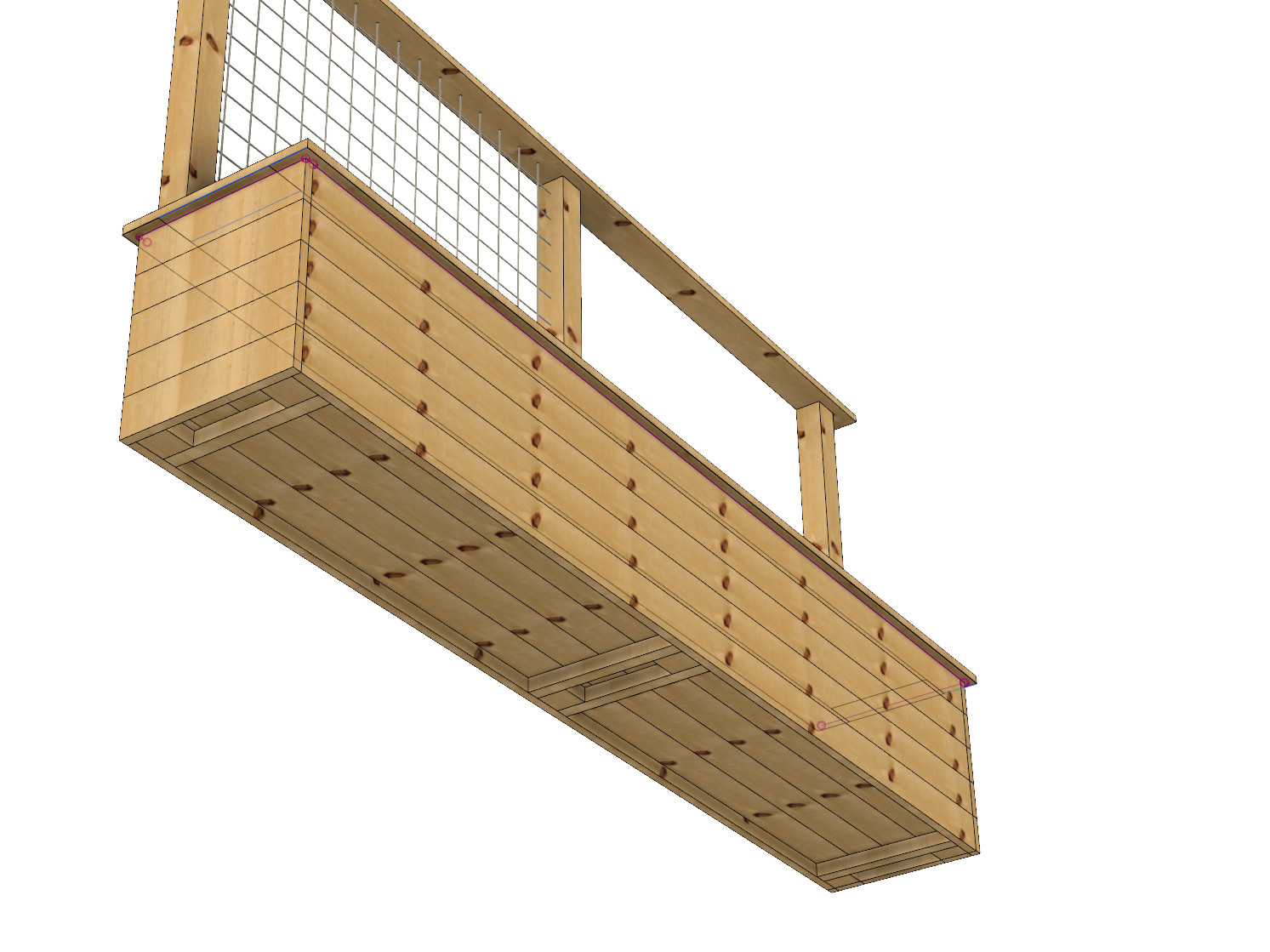

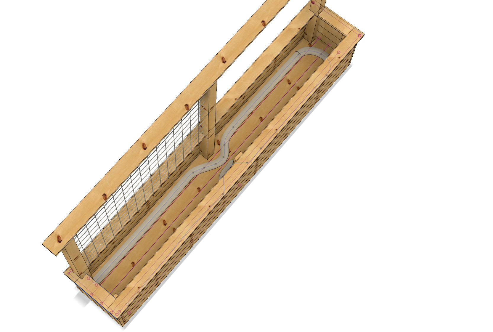

Har ett rejält projekt med en stor blomlåda med spaljé. Jag tänkte passa på att göra den självvattnande och har försökt läsa på på nätet men inte hundra på om min lösning kommer fungera.
Tanken är att jag klär lådan med dammduk, lägger perforerade rör över hela botten (5cm i diamter) och klär in dessa i markduk (för att inte få in smuts). Ovanpå lägger jag lekakulor och sedan markduk och därefter jorden. Kommer kapilärkraften fungera även då botten inte är helt fylld? Räcker det med 5cm i diamter rör?
Påfyllning sker genom ett pvc rör ner till botten och sedan tillkommer en avrinningsslang i höjd med toppen av rören (för att inte dränka jorden i vatten).
