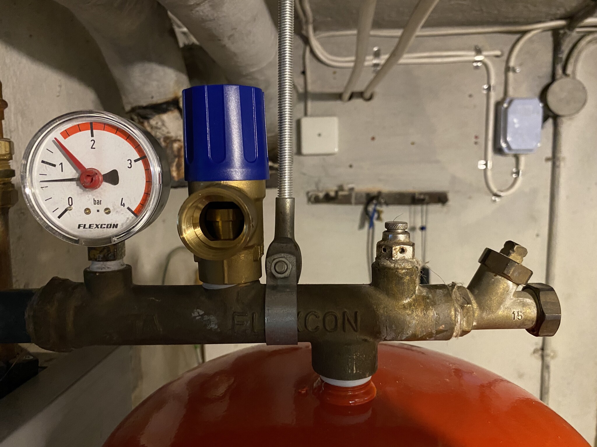

Då upptäcker jag en ny ventil brevid exp-kärlet som ser glansig ut av läkt vatten. Detta tror jag är en luftventil. (se bifogad bild)
Jag låter det vara så länge eftersom den inte droppar. Ytterligare någon dag senare så märker jag att det är läckage

Det skall sägas också att min nya säkerhetsventil var snustorr (se bild). Där fanns inga spår av vatten, men vatten kan ju dunsta.
Sedan har jag ju 2 st rör för andra ventiler / tömning. De sitter precis på pannan. Vattnet kan ju ha kommit från dem också. Men varför isåfall? vad är det som har hänt då?

Så nu till frågorna:
Har jag något slags självregleringssystem? Isåfall, hur tar jag reda på det så jag kan lära mig om det?
Om inte, vad är felet, varför åker trycket upp och ned, med en halv bar som skillnad?
Är det så att systemet suger in luft om ventilerna är otäta och det påverkar trycket?
