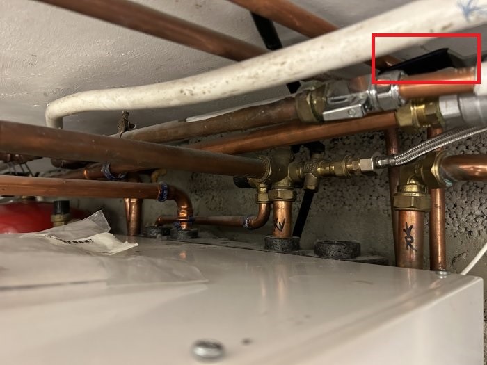

Försökt ’allt’ - får inte upp trycket i radiatorsystemet. Hjälp!
Hallå,
Bor i Ett två våningshus plus källare. Bergvärmepumpen är en Nibe F1226.
Vet att jag för 2-3 år sedan hade 1-1,5 bar tryck i systemet för radiatorerna.
Efter en tillbyggnation där ytterligare en radiator lades till på systemet så verkar trycket ha försvunnit. Gamla och nya radiatorer är mao på samma slinga.
När det blev kallt märkte jag att värmen var svag på andra våningen, framförallt de 3 radiatorer i slutet på slingan.
trycket är nu ca 0,5 bar och när jag luftar Radiatorerna på entré våningen så kommer vatten med tryck. På övervåningen pös lite luft till att börja med men sedan ingenting alls och inget vatten kommer heller….
Har kört med cirkulationspumpen både på och av…
Spelar ingen roll hur länge jag väntar.
Försöker jag fylla på vatten så kan jag få upp systemet till Max 0.7 bar, men när jag stänger kranen går den till 0,5bar igen vilket är märkligt.
Var fortsätter jag nu? Tacksam för hjälp!

Tack för era svar. Det är detta jag hållit på med i timmar ikväll. Problemet är att jag inte får upp trycket till 1,5 bar utan stannar vid 0,7 för att när jag stänger kranen gå ner till 0,5.
Och nu kommer ingen luft alls ur radiatorerna på övervåningen, de är liksom färdigluftade. Verkar som det är stopp mellan våningarna och därför ej heller trycket kan öka?

Jag är långtifrån någon expert på detta, finns säkert flera hundra här som är bättre än mig…
Undrar dock om det kan vara någon strypning vid påfyllningen. Inkommande vatten har ju högre tryck så det ska inte vara några problem att komma över 0,7, oberoende av luft i systemet.

Det sitter ingen avstängningsventil till nya slingan?Att du inte får upp trycket låter lite skumt för vattnet måste försvinna någonstans om nu inte rinner från säkerhetsventilen.J jhn skrev:Hallå,

Precis som @växelventil säger, kan det vara en trasig säkerhetsventil (väldigt enkel felsökning på den)
Enda förändringen du gjort på systemet vad jag förstår är en utbyggnad med en extra radiator.
Har du möjlighet att stänga av nya slingan till radiatorn? Kan du isf hålla trycket? Är utbyggnaden platta på mark eller med kryp/inspektionsnöjlighet? Se om det rinner vatten från trossbotten? Platta på mark har du möjlighet att se om du får ökad vattenflöde i dräneringen?
Kan vara en koppling som håller tätt vid 0,7bar men läcker över detta.
Hoppas på säkerhetsventilen..!

Bra tanke, men nej. Det nya elementet är element nr 2 i slingan på ovanvåningen och var ljummet tidigare. Dock var de 3 sista elementen på slingan på ovanvåningen kalla. Efter luftning etc verkar trycket försvunnit på ovanvåningen.V växelventil skrev:
nu på morgonen känner jag liiiite värme på 1a elementet på slingan på ovanvåningen, just precis där in-vattnet kommer till elementet. Kan dock inte fylla på mer vatten ändå.
säkerhetsventilen läcker ej.

säkerhetsventilen läcker ej. Tillbyggnad gjordes på vån 2 (byggde in stor balkong/altan).
Hade det läckt från slingan så borde jag sett det på entrévåningen då jag verkligen försökt få upp trycket via öppen kran länge.
lutar ju åt att någon vridit någon av alla hundra ballofixar fel som ni är inne på så att vattnet inte kommer med rätt tryck mot slingan?
Yes, och det hör jag en kort stund, från det att trycket går från 0.5bar till 0.7bar. Sedan nör jag stänger kranen går trycket ner till 0,5 igen.C cpalm skrev:
Låter som att det inte är påfyllningskranen du är på, utan någon annan kran. Som kanske kortsluter två delar av värmekretsen eller nåt. Vilken kran är det du vrider på?J jhn skrev:
Jadu, det är ju en väldigt relevant fråga.C cpalm skrev:
Alla rör är rena sphagettin hos mig - när vi renoverade delar av huset för 6 år sedan hade jag och rörisen rätt kul åt hur det såg ut. Jag är 90% säker på att jag är på den kranen som han visade mig,
På nedan bild är det den stora svarta kranen (röd fyrkant) - vars rör går till det röda exapnsionskärlet du ser till vänster i bild.
Nu ser man ju inte helheten på dina bilder, men spontant ser den kranen ut att inte göra något annat än att isolera expansionskärlet (och säkerhetsventilen? inte så bra kanske, om det inte finns fler) från värmekretsen.J jhn skrev:
Så du vrider nog på fel kran.
